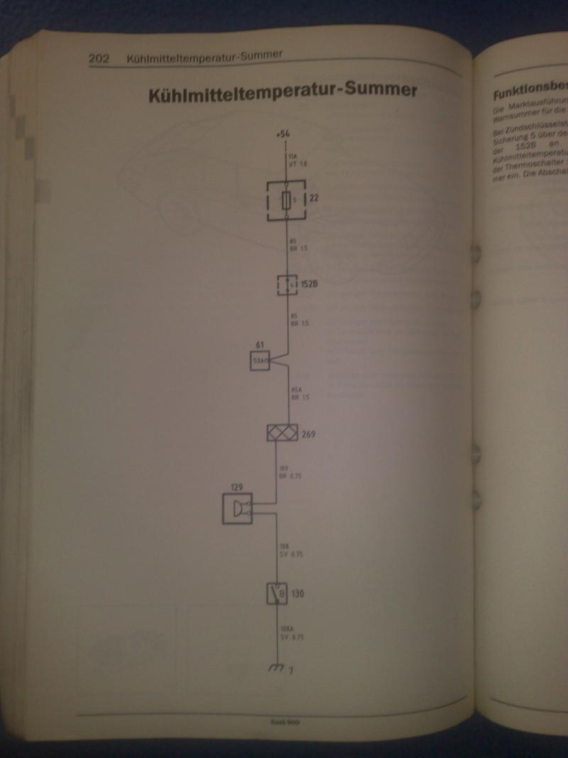

ok ist mir neu aber zurück zum thema wie wäre es nicht mit einer leuchte aber mit einem Summer????
bau doch einfach nur einen summer ein ... erspart dir ne menge aufwand ...
PS: zwei böde ein gedanke :rolleyes:
ich war schneller hehe nein dachte mir es gestern schon schreibs rein aber dann dachte ich wo ist mien stromlaufplan für den 900er mach mal schnell foto gehts besser

Einen passenden Summer bekommt man bei Pollin für <3€. Da dessen Stromverbrauch gegen 0 geht, braucht man nichtmal ein Relais - Summer an +, andere Leitung an Geber, den gegen Masse. Fertich.
