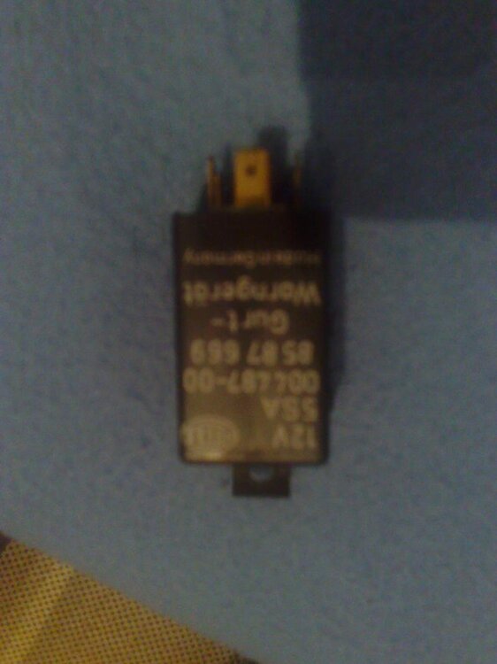

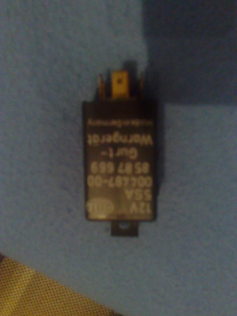

Soda hab heute mal vom 85 die hintere Sitzgarnitur ausgebaut und da viel mir auf da ist ein Relais eingebaut welches in meinem T16s fehlt Bj 91
Jetzt meine Frage ist dieses entfallen oder gibt es nun nen andere Einbauort??? Laut Stromlaufplan gibt es gar kein Relai in diesem Fahrzeug also im T16s normaler weise gibt es ja nur ein mit Lautsprecher und das im US Modell
Wozu dient es?
...was bitte ist nun deine frage...:confused: was es für ein gerät ist, steht ja drauf - wenn auch eher als "rätselbild" fotografiert... steckt bei den modellen, die eine zentralelektrik unter dem rücksitz haben, genau dort - wenn denn eingebaut. bei früheren my auch unter rückbank - aber eben nicht in einem "relaishalter", sondern an eine traverse geschraubt...kenne es nur von ami-modellen - und meinem...:redface:

Auf dem Teil steht Gurtwarner, also wird es vermutlich die "Fasten Belt" Lampe schalten, sobald jemand auf dem Sitz sitzt aber den Gurt nicht im Gurtschloss eingeklickt hat.

ja imeinT16s Bj 91 find ich dieses Railai nicht sitzt nicht unterm Rücksitz und im Stromlaufplan ist auch kein Relai eingezeichnet
Wozu auch?
Ist/war keine EU-Ausstattung.
ja ist mir schon klar unklar ist mir warum in diesem 85 Baujahr ein Relais drinnen ist dieses Relais besitzt auch keinen Lautsprecher
Anscheinend wurde es früher eingebaut und ist in laufe der Jahre entfallen ?
Interessante Frage.
Da Du ja aber den TU16-Kabelbaum komplett implantieren musst, fürs Projekt an sich vollkommen unerheblich, oder?
