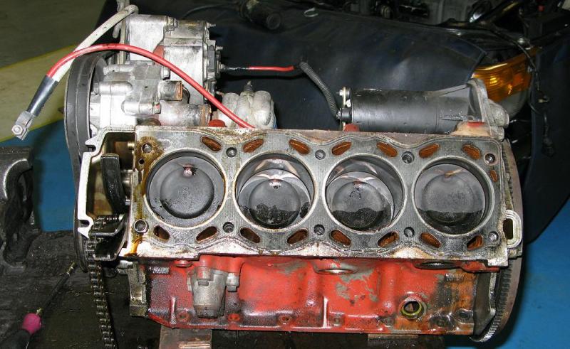

Haben die Kolben eigentlich Ventiltaschen ?

Die Frage mit den zusätzlichen Ventiltaschen tät mich doch interessieren, so langsam wird die Sache akut....sprich ich hab´ Zeit über :biggrin:
Vom 16V ? Ein 16V Rumpfmotor ohne Kopf sieht so wie im Bild aus.
