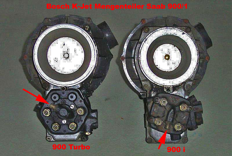

Doch, mit Pressluft von oben durch die abgeschraubte Steuerdruckleitungsöffnung.
Damit hab ich schon mehrere scheinbar hoffnungslos klemmende Steuerkolben wieder nach unten geschossen.
Da wo die roten Pfeile hinzeigen muttu reinblasen... Host me ?
