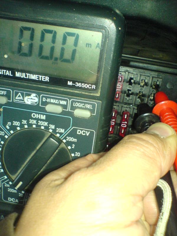

meinst Du so ? Da muss ich dem Grufti zustimmen, das ist schon eher was fuer Uhrmacher ohne Furcht und Tadel.
Hoeren tu ich trotzdem nix... ist dann die Benzinpumpe hin?
Das andere Geräusch ist vom Bremsdruck, oder ? :confused::confused:

PS: Es sind die Sicherungen #30 und #31
PPS: ach ja... auf keinen Fall wie auf dem Bild den abgesicherten 200mA (o.ae.) Messbereich nehmen, sondern den unsgesicherten. War nur fuer's Bild.
Nein! (Es sei denn ich deute das Foto falsch) Nur mit EINER Büroklammer jeweils in EINEN KONTAKT über Kreuz!
Vorher Kofferraum auf und dann müsstest Du die Pumpe hören.
Und Grufti sprach von SEINER Methode.
...naja - ist eben keine leiterplatte...:biggrin:

hab das Bild gegen ein "richtiges" ersetzt.
Hier hab ich direkt einen Strommesser zwischengeschaltet, man sieht direkt, dass die Pumpe bei 0A nicht laufen kann. Ich meine es muessten 5...6A sein.
/To
Allerdings müsste ein Kenner vorher den Stromkreis schliessen...:vroam:
