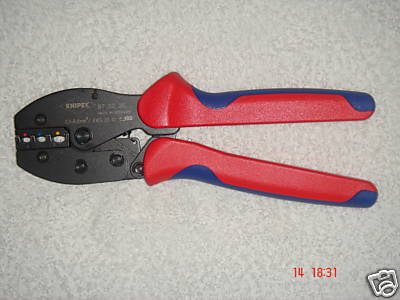

Löten ist auch eine schlechte Idee. Löten macht nur Sinn, wenn niedrigste Übergangswiderstände zwingend gefordert sind. Und dann muss eine gute Entlastung gegen Bewegungen her. Gelötete Leitungen neigen zum Brechen direkt an der Stelle, an der die Litzen nicht mit Zinn getränkt sind, da hier die äußeren Litzen übermäßig auf Zug und Knickung belastet werden. Gut sind nur Quetschanschlüsse, wahlweise Aderendhülsen und Schraubklemmen (bitte solche, bei denen die Schraube nicht auf den Draht drückt, sondern wo noch ein Blech dazwischen ist, z.B. Reihenklemmen) oder Flachstecker. Wobei mir da auch die mit den bunten Kragen suspekt sind. Da zieht es gerne die Drähte raus. Also so was hier: http://cgi.ebay.ch/ws/eBayISAPI.dll?ViewItem&item=7616179250, braucht aber eine spezielle Zange. Dazu gibt es passende Umhüllungen.

Und davon dann noch besser die isolierten...
