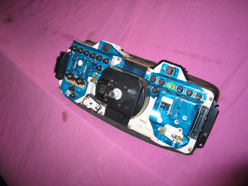

Instrumentenleiterplattenplatine prüfen:

Hier Tachobeleuchtung:

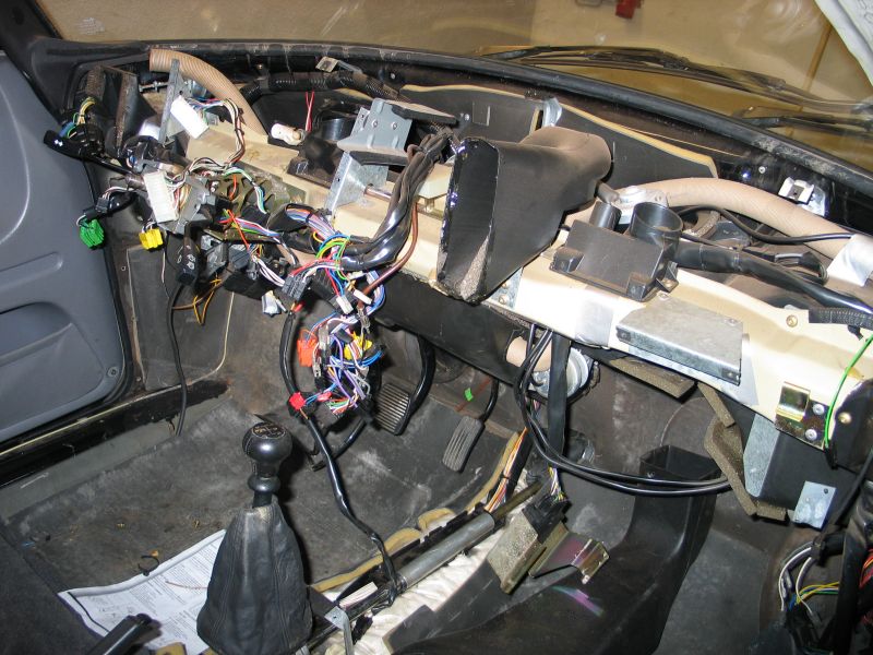

Man kommt nach ein paar Vorarbeiten doch ganz gut an die Armatur.
Schöne Aufahme (linkes Bild) :smile:
So mach ich das auch immer. Sind ja nur sechs Schrauben ... Damit das Armaturenbrett wieder gut reingeht, hab ich mir eine zusätzliche Steckverbindung für die Handschuhfachbeleuchtung gemacht und die Kabel derselben verlängert. Das ist sonst immer so ein Hebammenfinger-Gefummel ...
