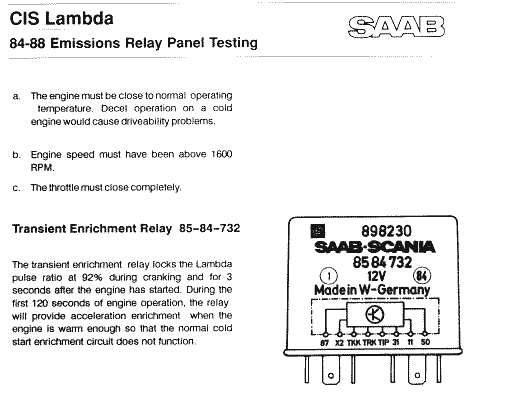

Info zum Relais von townsendimports.com

das KV wird, falls er ein vacuum impulse switch hat, sehr wohl auch im heissen Zustand angesteuert. (Lastwechsel)
Hier geht es doch um einen 110PS 8V, also einen 900i mit Kat. Bei diesem wird das KV definitiv nicht im Betriebswarmen Zustand durch den Impusschalter angesteuert.
Bei Lastwechseln schliesst der Impulsschalter, je nach Temperatur wird im kalten zustand das KV geöfnet, in den ersten 2 min nach Start sorgt dieses Zeitverzögerungsrelais dafür, dass das Lambda-Steuergerät anfettet.
