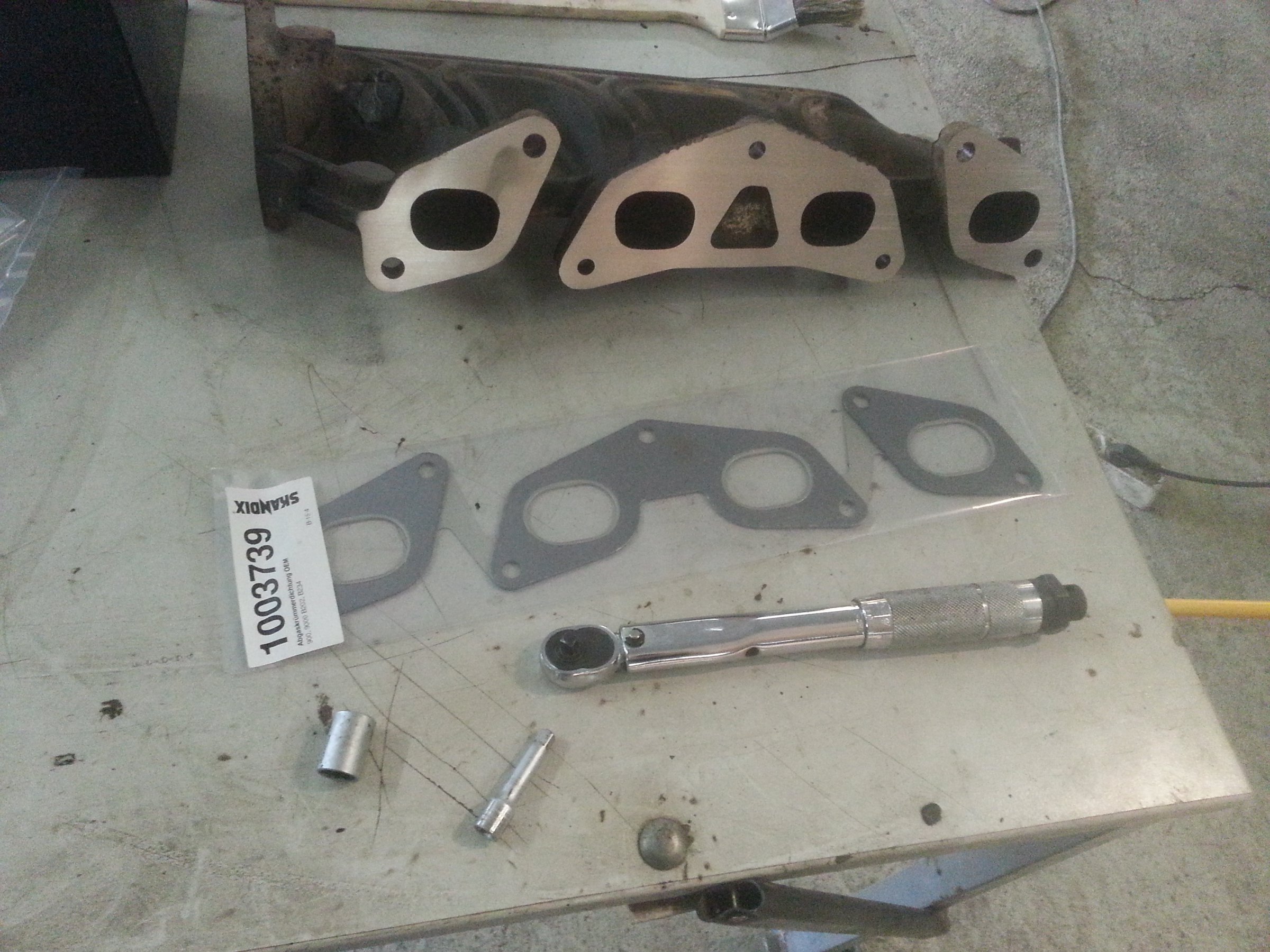

Hi,
so, der geplante Krümmer ist montiert. Mit Keramikpaste und Drehmoment natürlich.
Ein kleines Ärgernis gabs allerdings - einer der schon vorhandenen Bolzen war nicht tief genug eingeschraubt, somit war das Gewinde im Kopf defekt.
Nach dem nachmessen zeigte sich allerdings noch genug Tiefe, ich habe dann einen neuen Bolzen mit längerem Gewinde verwendet - hat funktioniert.
Daher bitte darauf achten dass sämtliche neu verschraubte Bolzen auch wirklich richtig sitzen.
Michael
