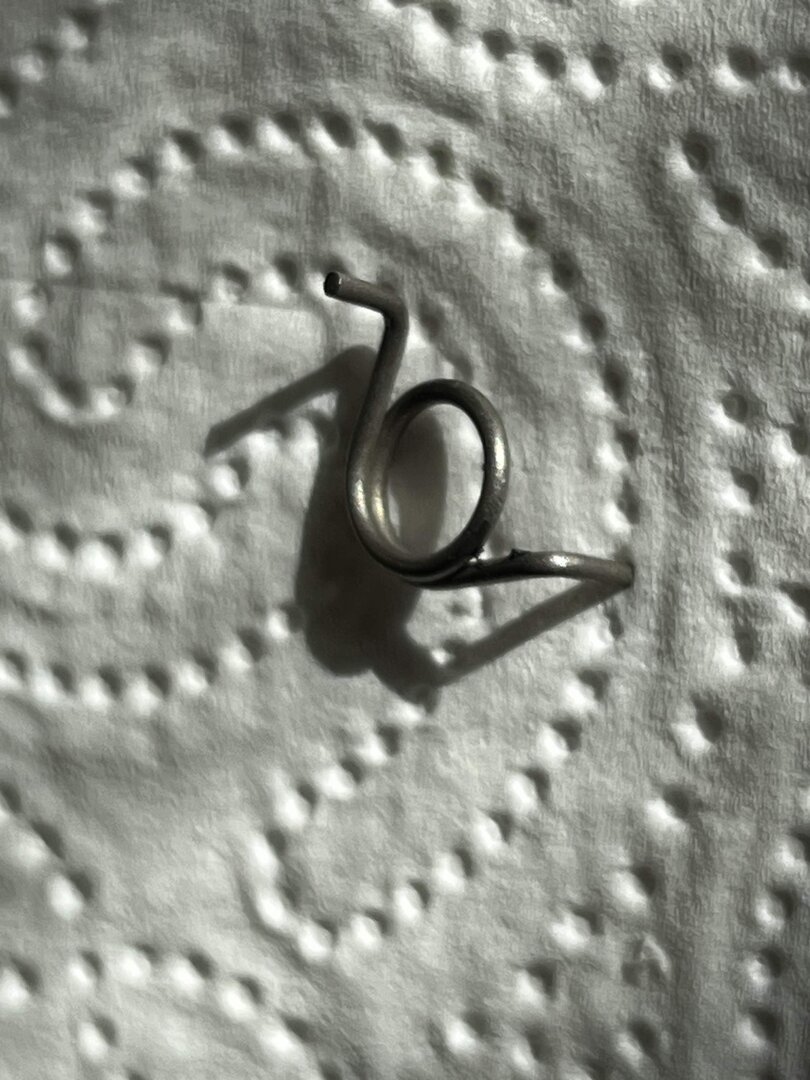

    Danke, das war sehr hilfreich! Sieht zwar irgendwie instabil aus, aber die Feder erfüllt ihren Zweck. hat auch ne Weile gedauert, bis das Ding an Ort und Stelle war ...

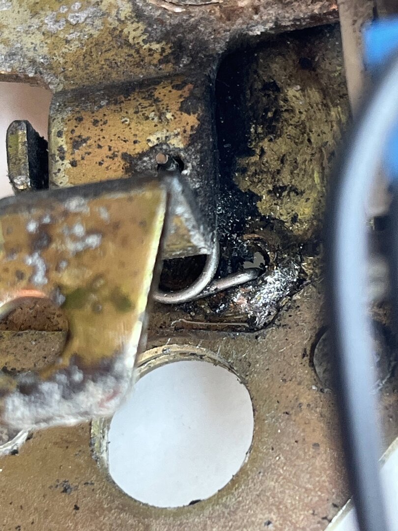

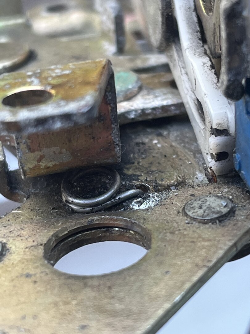

  3. tunnelrost hat auf sling's Thema geantwortet in 9000

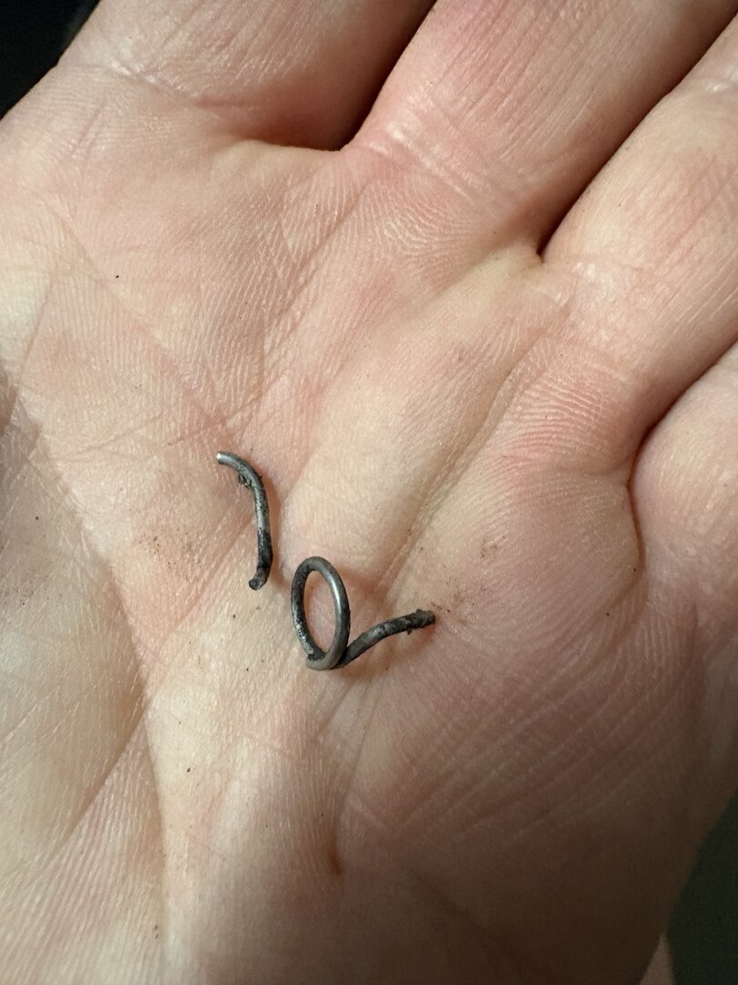

    Hallo, kleines Update und eine wichtige Frage: Den Schließzylinder habe ich wieder zusammengebaut - sogar mit Neuteilen. Was ich jedoch nicht weiß: Wohin im Schlossmechanismus gehört diese kleine Feder, die bei mir zerbrochen ist? Bin für Hinweise sehr dankbar!
  4. tunnelrost folgt nun cc670
  5. tunnelrost hat auf sling's Thema geantwortet in 9000
    Cool, danke! Das ist die Feder. Sonst lag leider nix weiter in der Tür. Vor allem der große äußere Metallring fehlt... Hm.

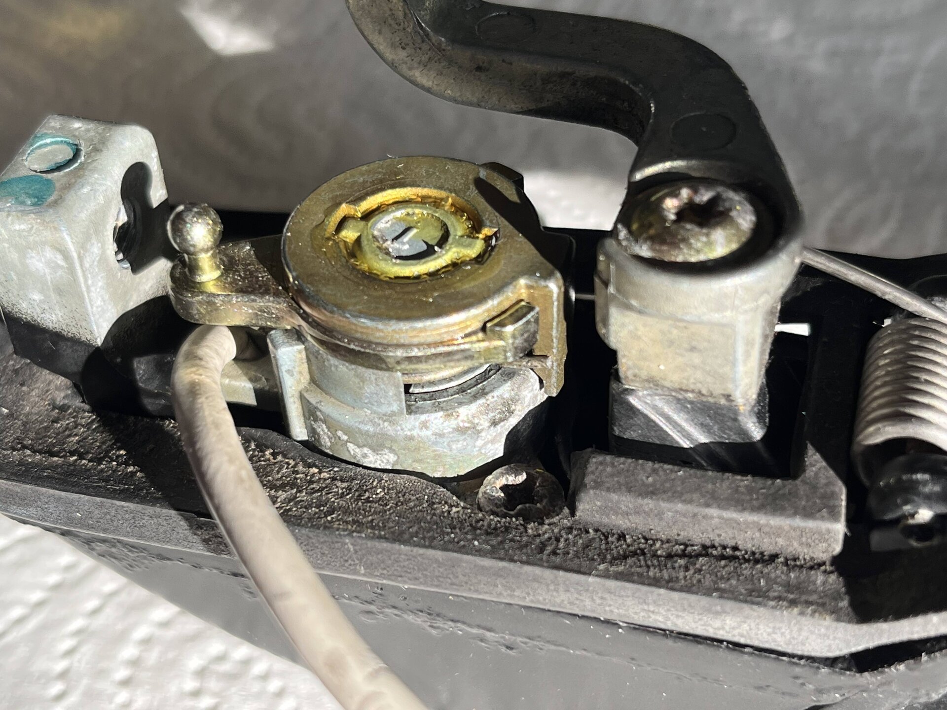

  6. tunnelrost hat auf sling's Thema geantwortet in 9000

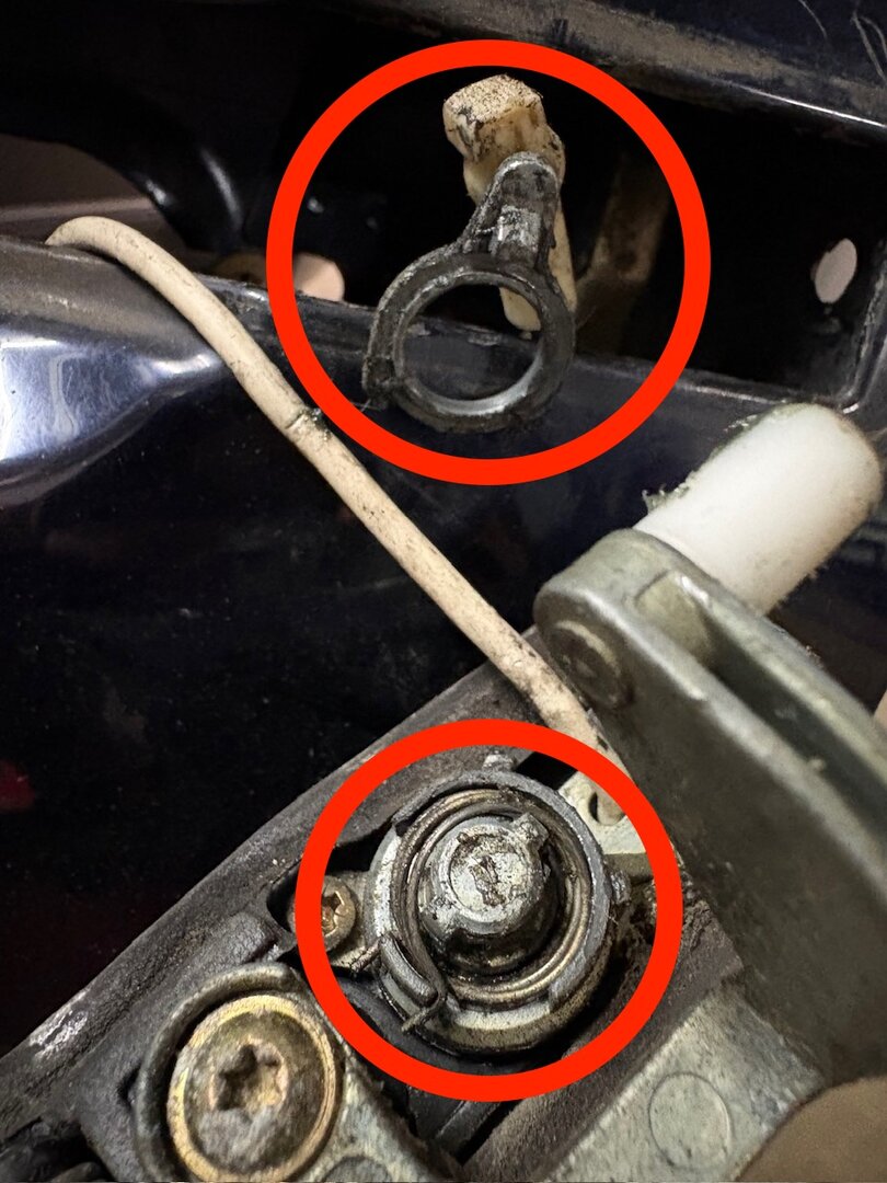

    Hi, also bei meinem 9000 ist die Tür erstmal wieder offen bzw. lässt sich wieder öffnen. Dieser Schließzapfen ist leider vom Schließzylinder gefallen. Deshalb kann man die Tür nicht aufschließen und der Türöffner außen blockiert immer wieder. Keine Ahnung, ob da ein Sprengring sein muss. Habe auf dem Türboden nur diese Federfragmente gefunden...

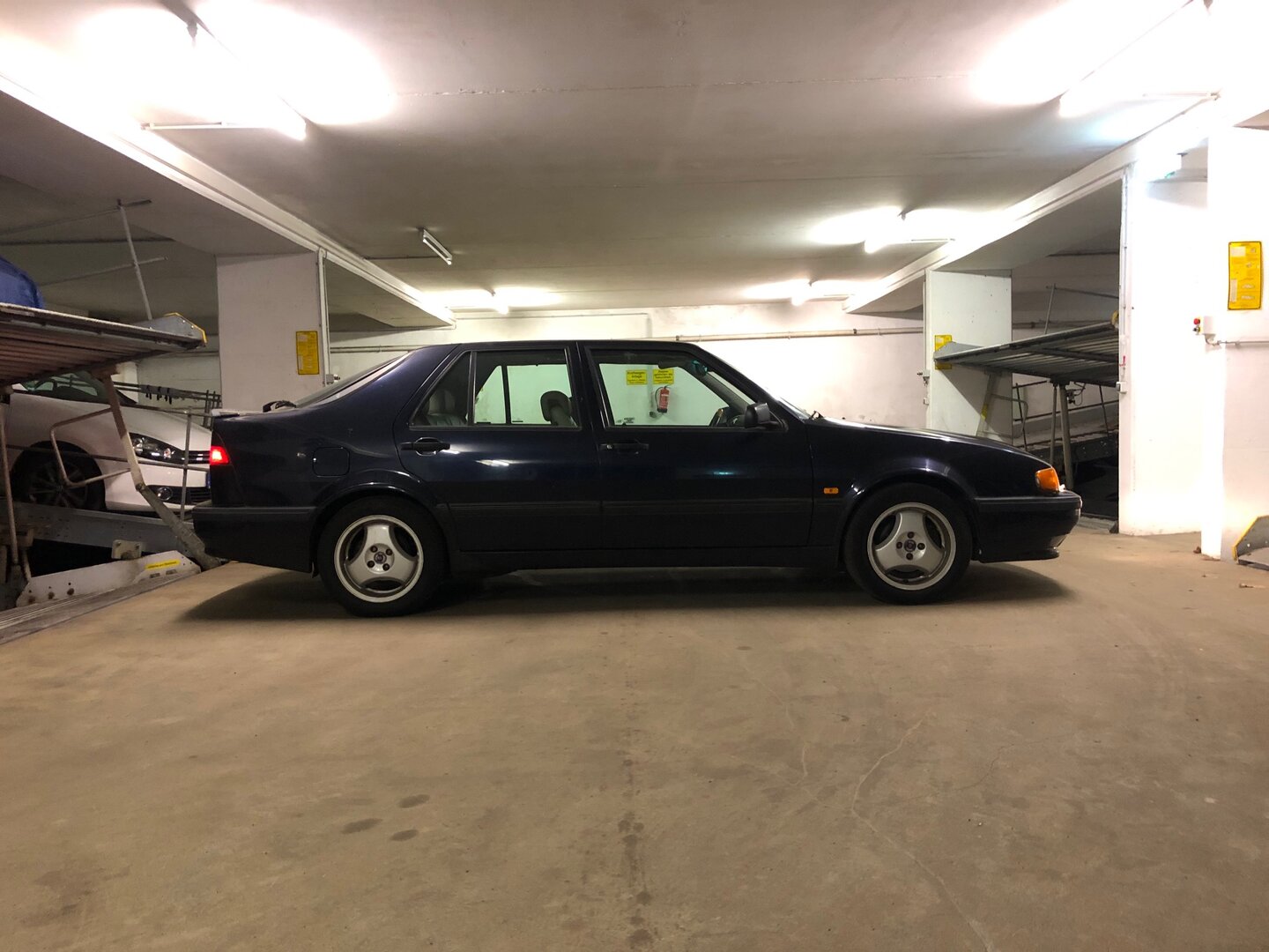

    Hier noch ein Foto vom 9000. Die TG sieht hier sehr hell aus, leider geht das Licht nach gefühlt dreißig Sekunden aus und man turnt jedes Mal über die Vordersitze nach hinten und raus zum Schalter... Angesprungen ist er auch wieder, nachdem ich etwas Sprit nachgefüllt hatte. Ob es daran lag ...? Wenn jetzt noch die Fahrertüre auf ginge, wäre ich sehr happy! Danke an alle für Tipps und Beistand!

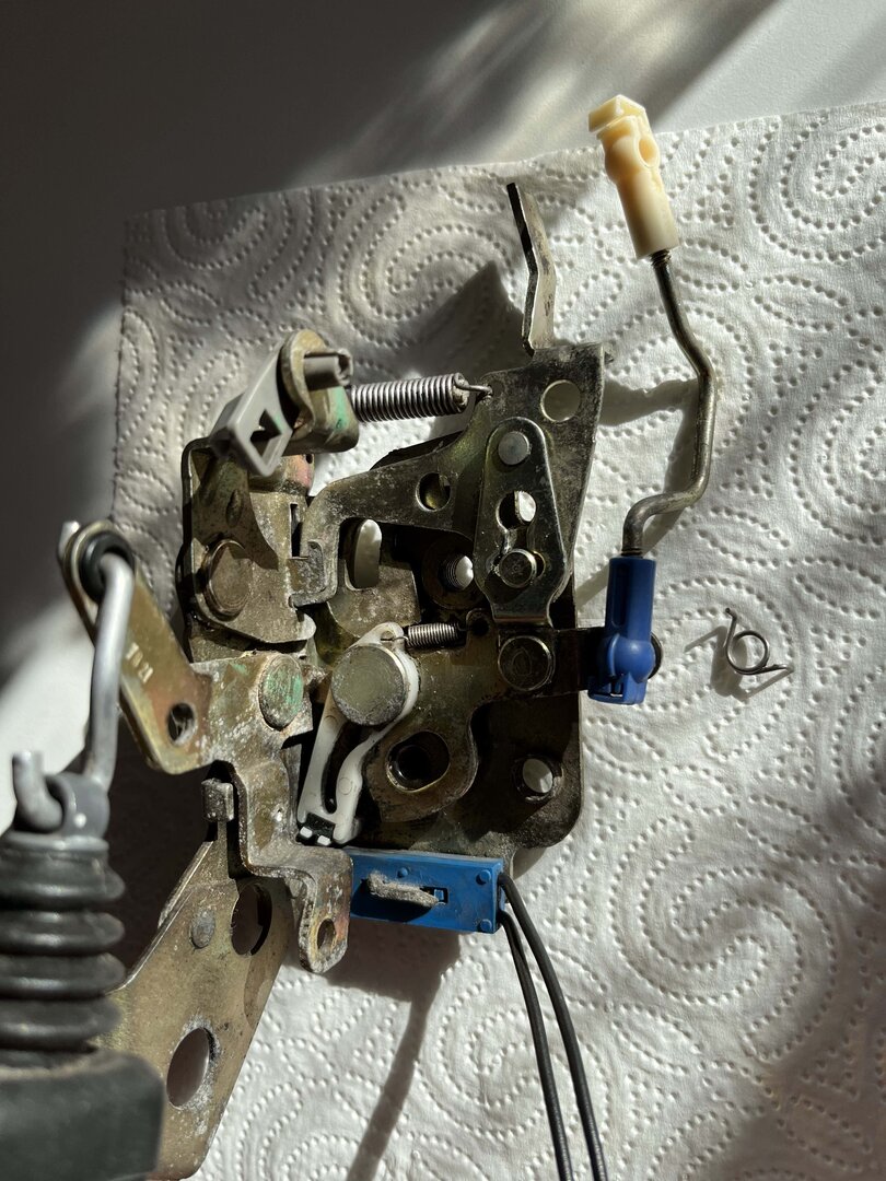

  10. tunnelrost hat auf sling's Thema geantwortet in 9000

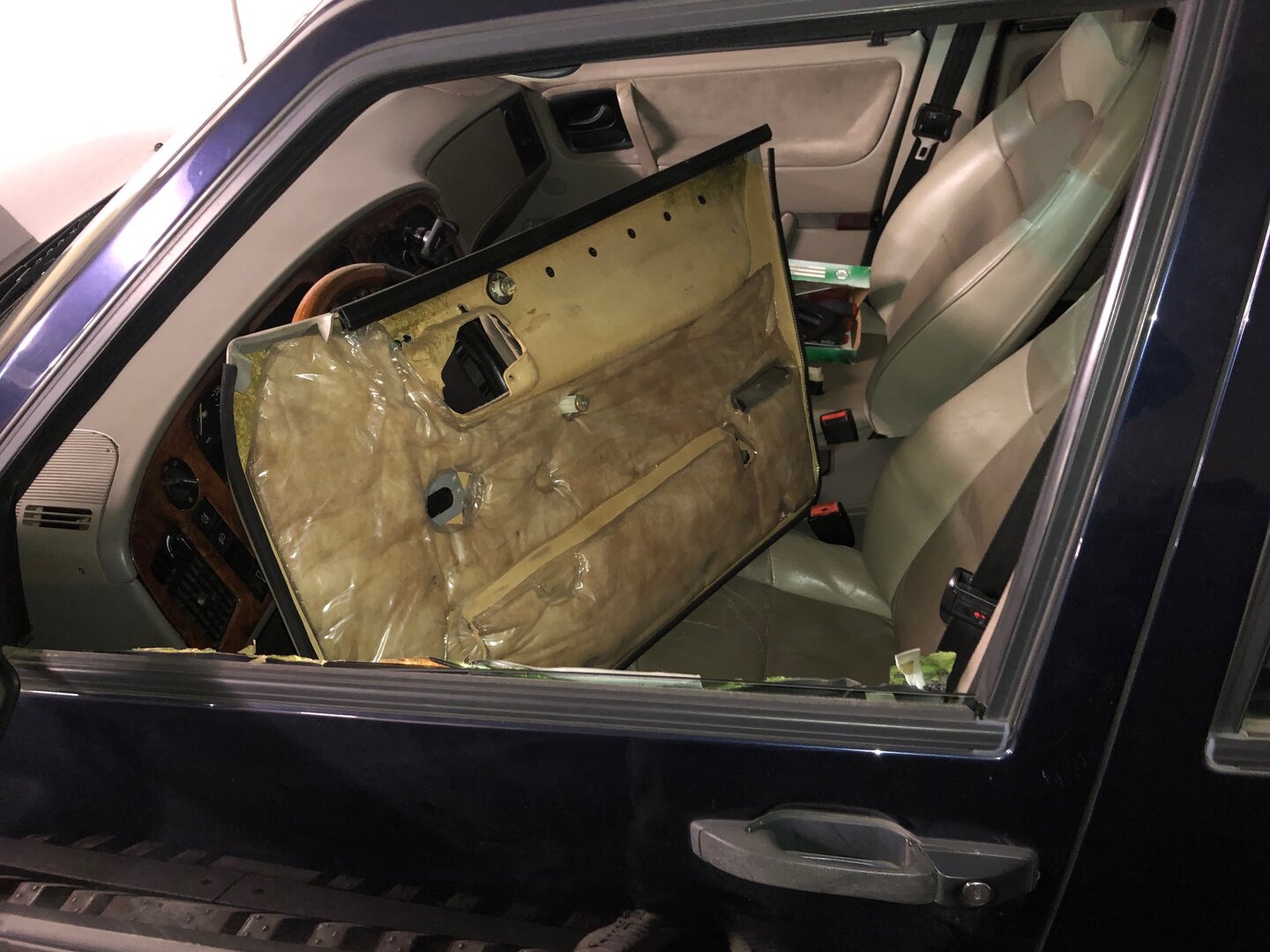

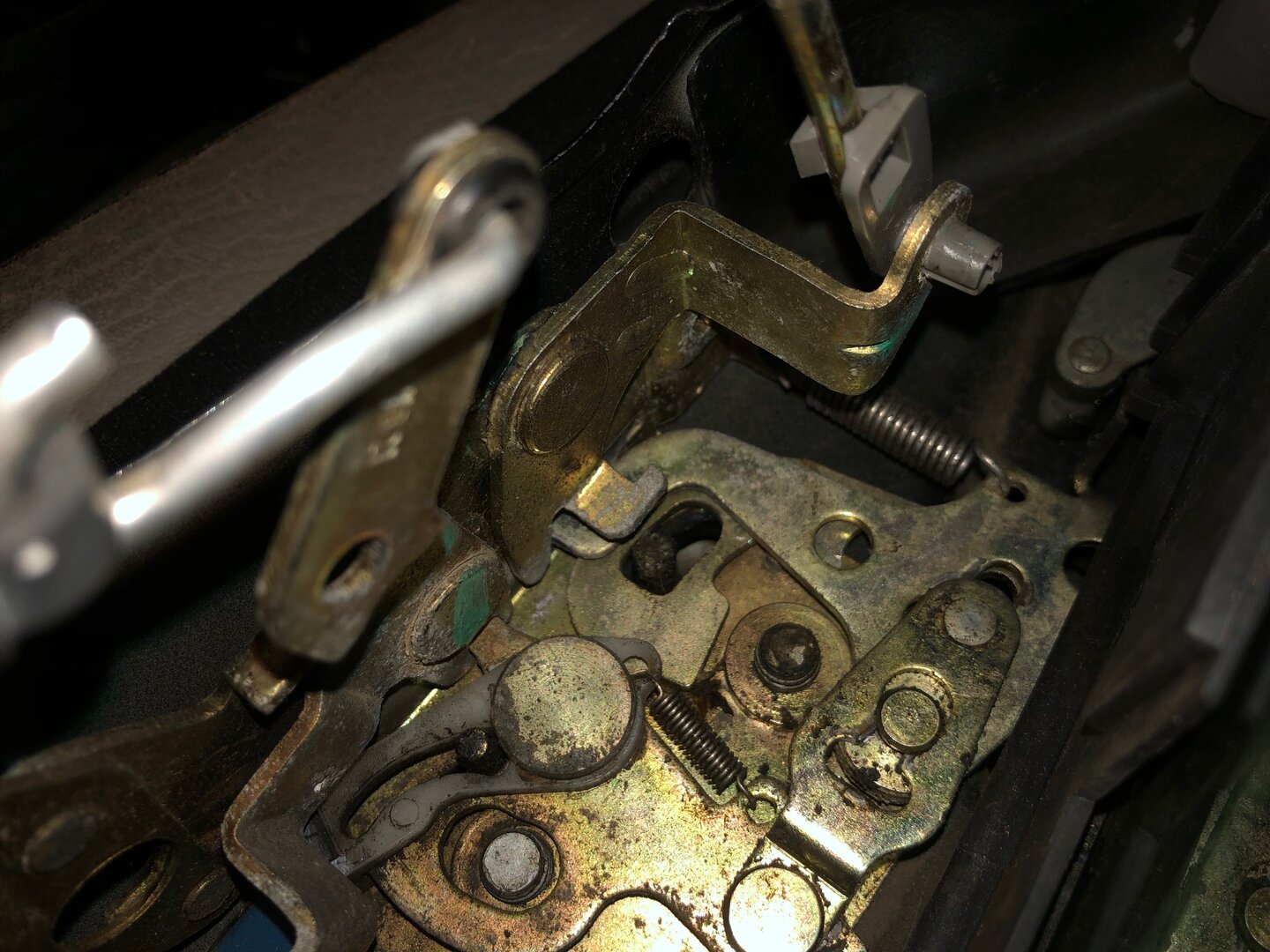

    So ihr Lieben, ich habe es geschafft, auch wenn das Auto nicht fahrbereit auf einem schrägen Duplexparkplatz in einer dunklen TG steht: Die Türverkleidung ging tatsächlich raus, auch wenn die Türbegrenzungsleuchte etwas gelitten hat - aber die war eh schon angeknackst. Aber leider habe ich noch nicht herausgefunden, wie und wo ich bei dem Schloss drücken/ziehen/hebeln muss, damit sich der Mechanismus bewegt. Anbei auch ein Foto. Den Pin samt Stange und Clip habe ich ausgebaut. Vielleicht hat jemand eine Idee?

  12. tunnelrost hat auf sling's Thema geantwortet in 9000
    Okay, bin gerade nochmals am Auto gewesen. Wollte testen, ob sich was tut, wenn ich den Kofferraum schließe. Nix. Herrn Kiekert rausgefummelt, drauf getrommelt. Sicherung der ZV gecheckt - war durchgebrannt. Peinlich! Dennoch zuckt es an der Fahrertür nur, auch bei gleichzeitig per Funk auf/zu Schlüssel drehen, Griff rütteln, Pin ziehen - nix. Frage: Wenn ich das Türpolster (das mit Stoff bespannte Ding) herausreiße, komme ich dann an die Mechanik? Möchte nur ungern die gesamte Türverkleidung zerstören. Ich fürchte, unter dem Stoffding ist Pappe...
