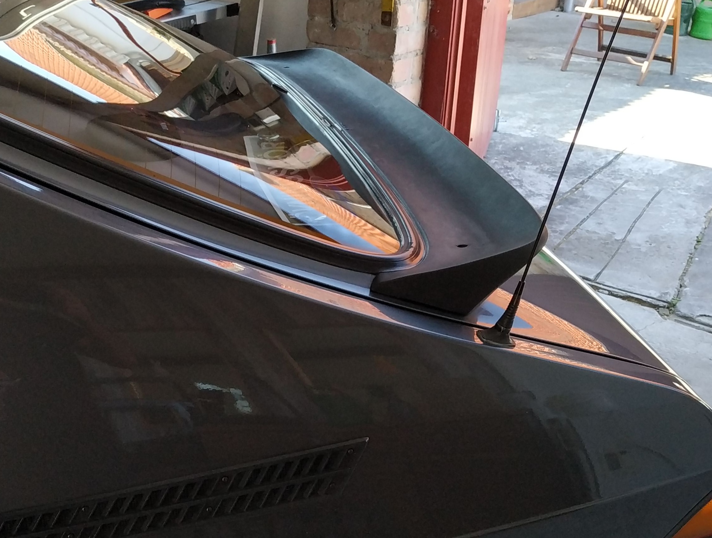

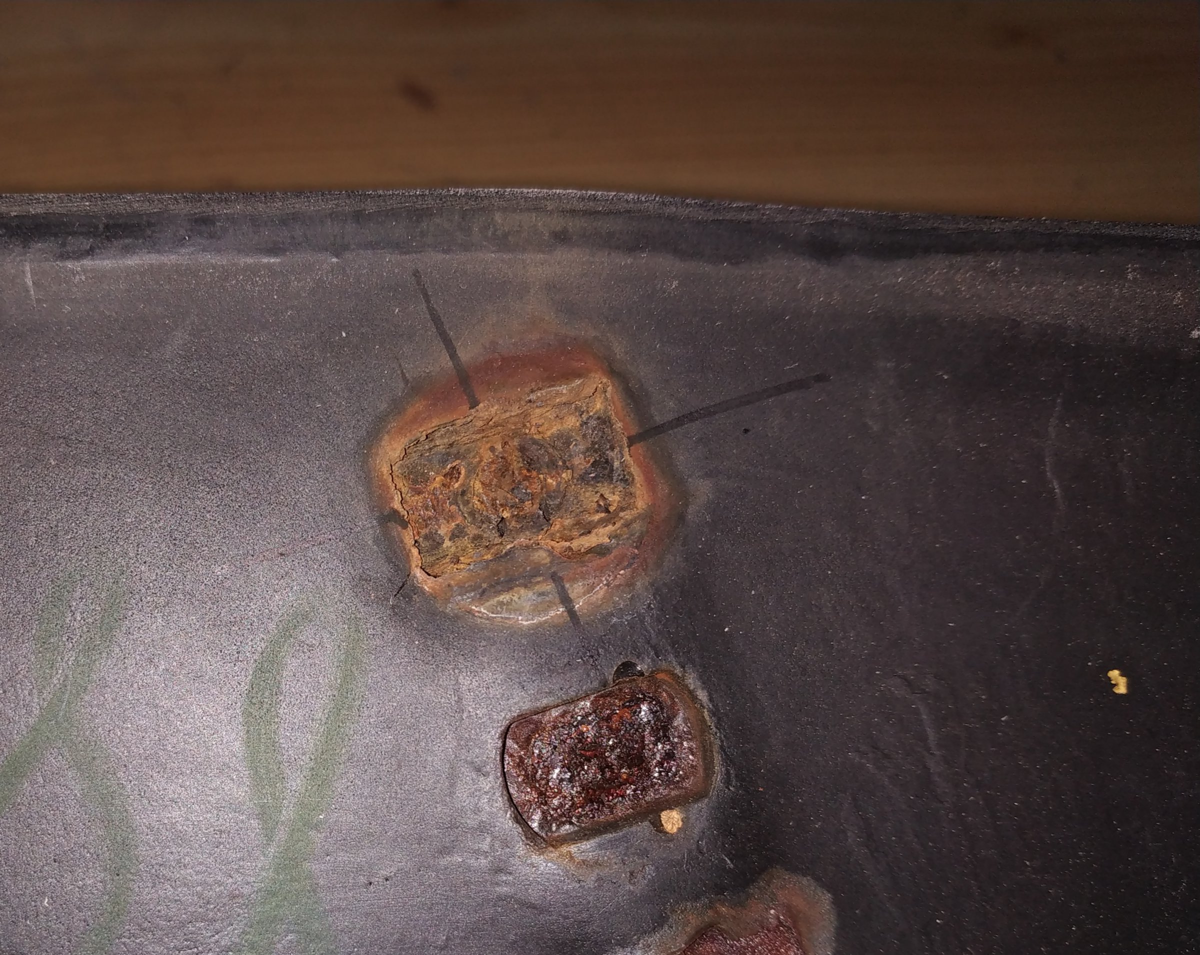

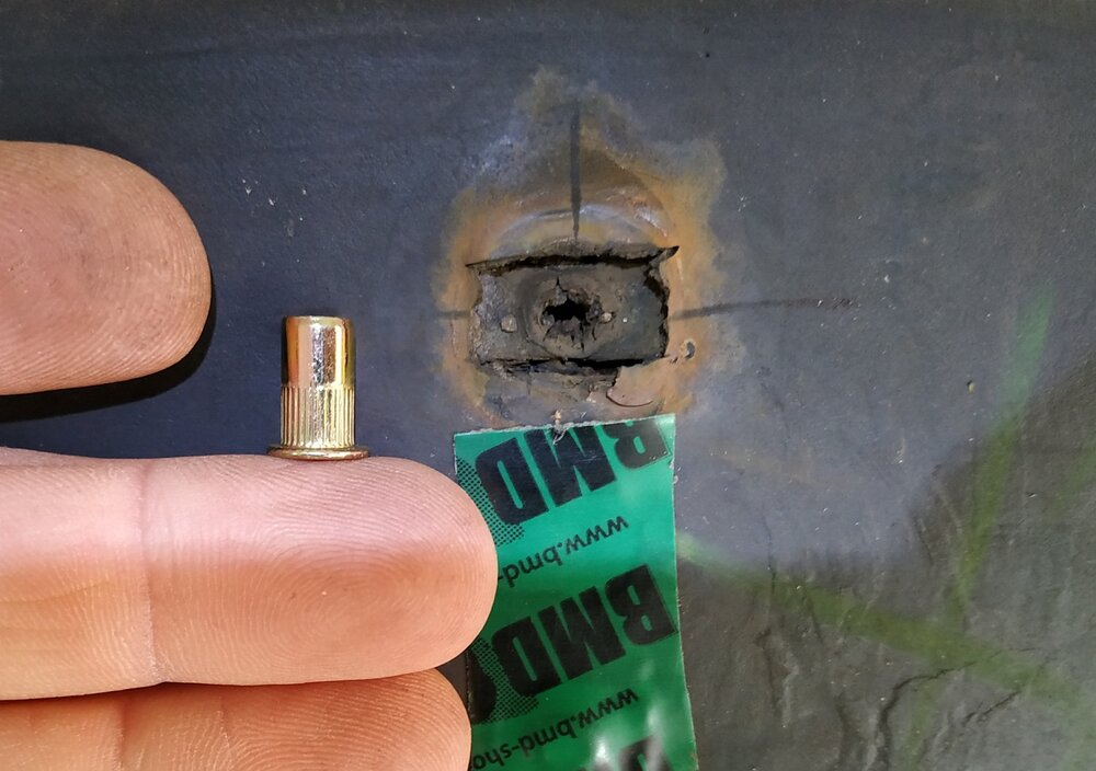

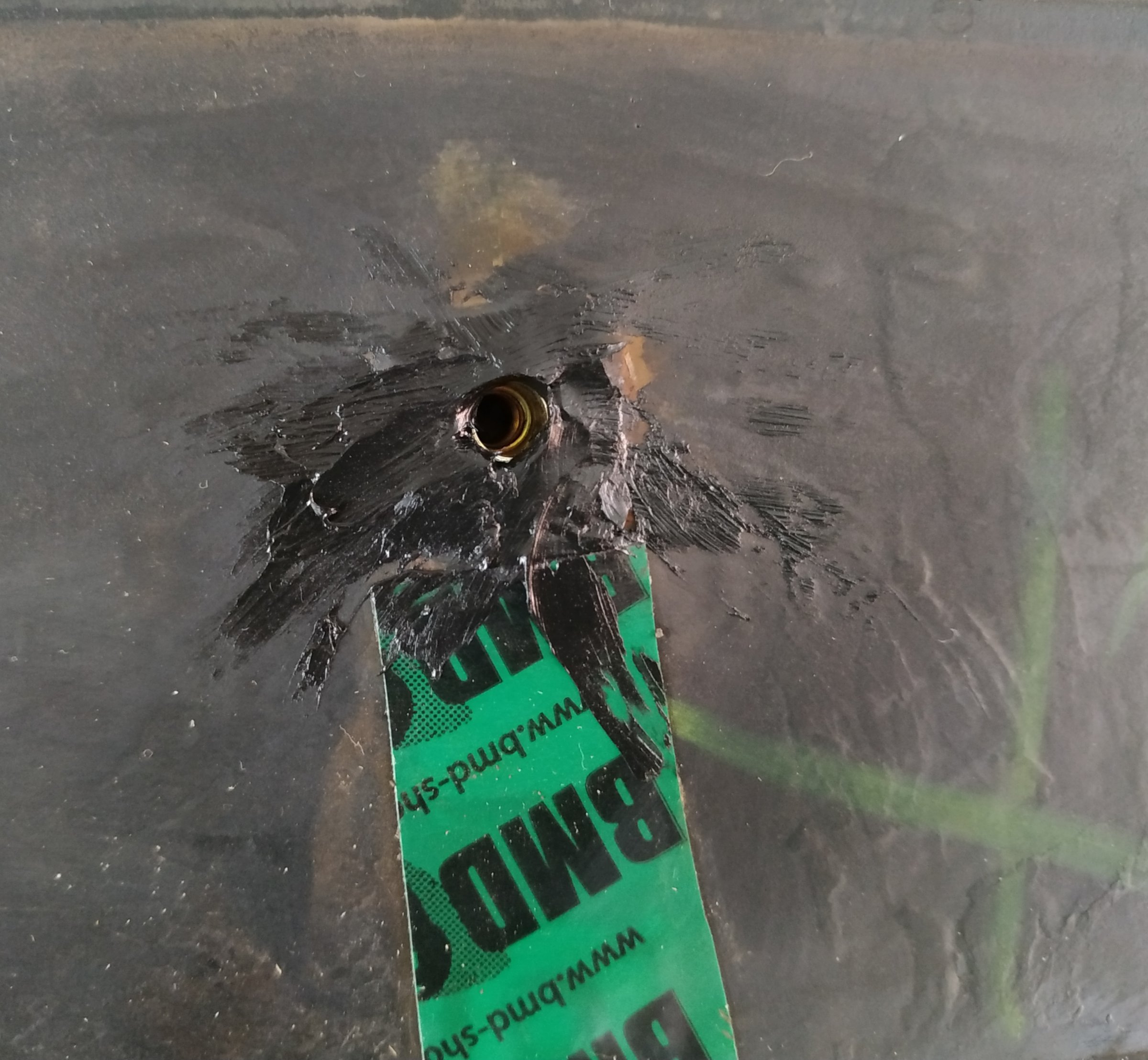

Ich habe die Einschraubpunkte im Spoiler markiert und die verrosteten Muttern im Spoiler entfernt. Danach mit einem 3er Bohrer an der markierten Stelle ein Loch gebohrt. Im Anschluss mit 221er Sika M5er Einziehmuttern eingeklebt.
Das hält bombig.
Abschließend den Spoiler neben der Verschraubung mit geschäumtem doppelseitigem Klebeband aufgeklebt. Dichtung mit Hilfe von Spüli über den Spoiler gezogen.
Wie neu.
Grüße aus Rheinhessen
