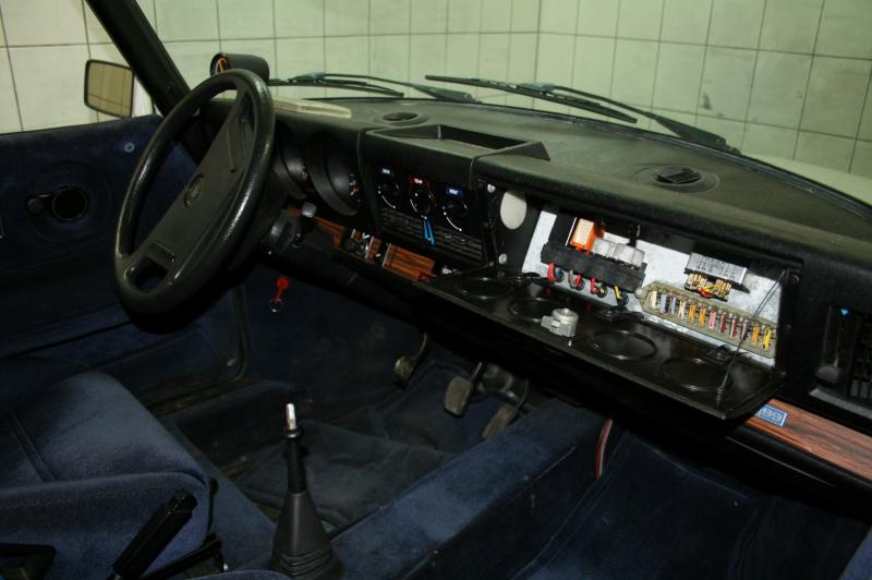

Der Sicherungskasten wurde im Handschuhfach untergebracht, ja , das war eine Eigenanfertigung bzw. Umbau den unter anderem mein Vater gemacht hat.
Hatte er damals auch mal von gesprochen, dass der Sicherungskasten im Handschuhfach besser ist , da es außerhalb öfter mal Probleme gab wegen der Feuchtigkeit.
So hab ich das jedenfalls noch im Kopf.
Der Schüssler Saab war jedenfalls auch nicht uninteressant für Saab.
Saab hat sich damals mit der Genehmigung vom Herrn Schüssler das Auto mal ausgeborgt und sich ein wenig angeschaut. Es verschwand dann ein o. zwei Monate in den Saab-Hallen und wurde da wohl ein wenig genauer angeschaut.
Hört sich vll. etwas komisch an aber jedenfalls kam dan wenig später der Saab 9000 vom Fließband , unter anderem mit dem Sicherungskasten im Handschuhfach.

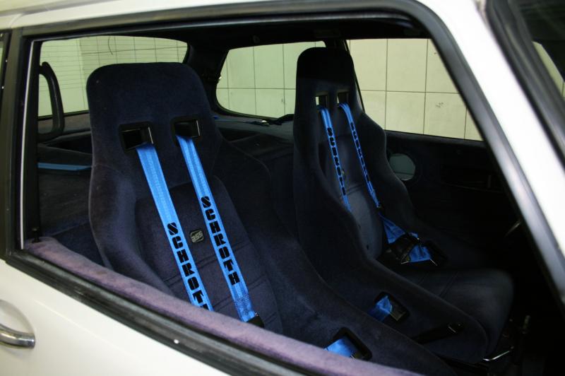

Von innen ist der Wagen (rundherum) mit blauem Velours (schreibt man das so?) vekleidet. Die Sitze sind in der gleichen Farbe gehalten. Spuren eines Einbruchs (aufgeschlitzte Sitze oder so) konnte ich nicht ausmachen.

Geschmack hin oder her: den ehemaligen miterbauenden Schüssler Mitarbeiter habe ich zufällig 2006 kennengelernt. Er hat mir damals kurz zu den Umbauarbeiten einiges erzählt (hatte in seiner Garage in Kerpen ein Poster des Autos in (ich glaub) DIN A0 hängen. Die Karosserie ist aufwändig komplett in Stahl gearbeitet worden. Die Zentralelektrik (Sicherungskasten usw.) ist wie beim 9000er im Handschuhfach untergebracht.

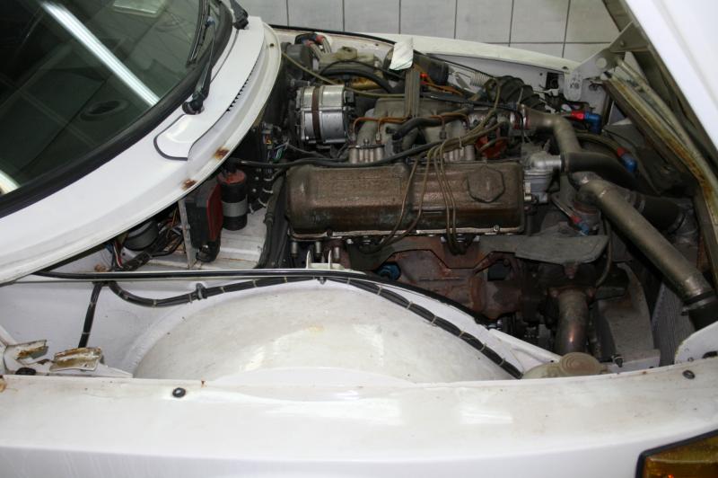

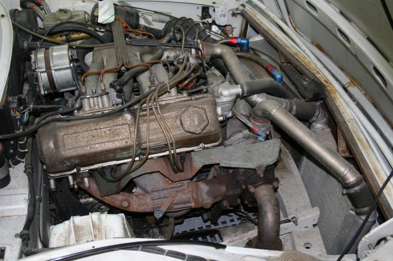

B oder H?
Gruß Ralf
Nach tatkräftiger Unterstützung durch den Fragensteller kann sagen das es ein B Motor ist.
Martin
B oder H?
Gruß Ralf
Siehe Foto...?
Siehe Foto...?
Das ist doch jetzt ne Fangfrage...
Sieh Dir doch mal den Ventildeckel an.
Jetzt maches doch nicht so spannend!
Ich bin nicht Jesus und kann bestenfalls über´s Wasser laufen wenn es gefroren ist.
Und selbst dann leg ich mich noch oft genug auf die Klappe!
Beim H-Motor wird der Verteiler von der Nockenwelle getrieben, und beim B-Motor von der Nebenwelle. Und was siehst Du?
Ich sehe das ich dringend eine Brille brauche.
Und das die Auflöung des Bildes besser sein könnte.
Nu sag schon!
Moin,
auf dem Foto ist sicher ein B-Motor. Nur ist das Bild ja wohl schon etwas älter, deshalb meine Nachfrage.
Gruß Ralf
Moin,
Gruß Ralf
Danke!

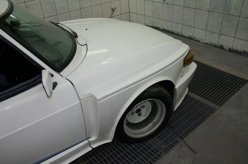

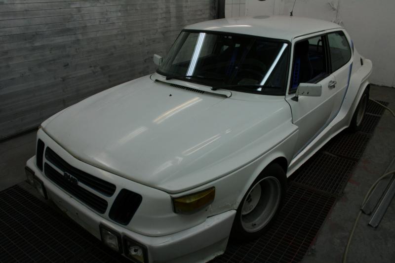

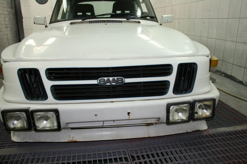

Hier noch ein paar Fotos vom Saab 99

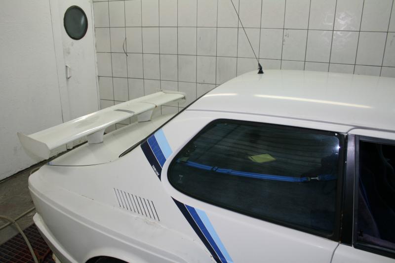

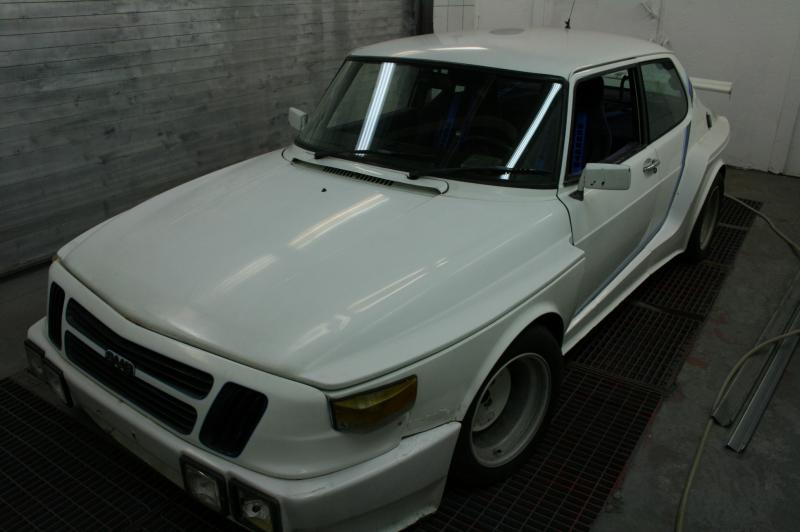

Spoiler wieder montiert?!

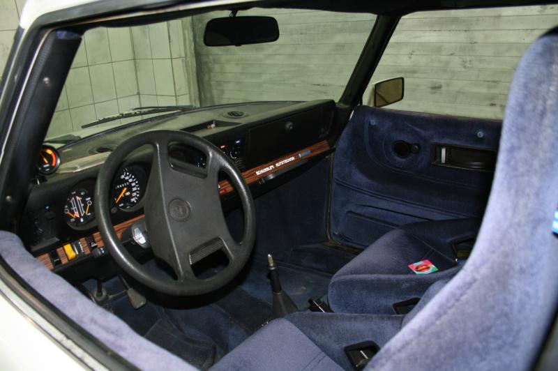

BTW: Das ist nicht das Lenkrad das da reingehört

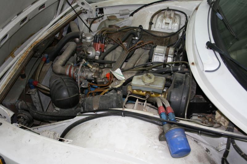

Die Butze hatte sogar nen LLK, so ganz original kann das dann ja doch nicht sein.
Und endlich mal kann man alle 1000 Km den Ölfilter ohne Probleme wechseln :biggrin:
:eek: Wow, nicht schön aber selten. Auf jeden Fall erhaltenswert.
Sehe ich auch so !
Nur ! Halbe Sachen sind aus eben diesem Grund nicht angesagt.
Für einige Dinge bräuchte es vermutlich heilende HändeX
Oder wer auch immer so eine WaPu richten kann...
