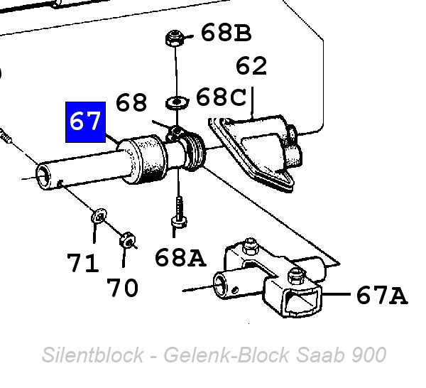

Schaltgestänge ( Gelenk ) Silentblock
Hat hier im Forum evtl. jemand versucht ein Schaltgestänge umzubauen.
Alte Version auf neue Version?
Saab wird damals Gründe gehabt haben das Gelenk abzuändern.
Die alte (Runde) Gummiblock Version ist leider nicht mehr erhältlich.
Ein altes Absägen und an ein neues dranschweißen wäre evtl. die Lösung...
Warum willst Du das tun?
Hat er doch oben geschrieben:

Also da ich letzte Woche ja alles von meinem roten Saab 900 T16s Bj 91 in einen blauen Gradschnauzer BJ 85 eingebaut habe ging das Schaltgestänge gleich mit muss man aber komplett rüber mitnehmen da das Stück von Schalthebel zum Getriebe etwas kürzer ist als das mit dem viereckigen Silentblock. oder hatte die alte Schaltstange überhaupt ein Gelenk ich weiß nicht mehr aber egal es passte nicht also musste es raus.

Der neue 901 ab 1990 oder ?
Hat ein komplett andere Schaltgestänge---.
Da wurde wohl so einiges verbessert.
Habe mir sagen lassen das weniger Vibrationen übertragen werden.
D.h. das neuere Gestänge ist "weicher" -wenn ich das mal so formulieren darf

Hm, ich merke bei meinem 88er Getriebe nichts von härte oder Vibrationen...

So andere Silentblock (rund) eingebaut.
Mein Dank an P.Sixt für das Teile.
Nach anständiger Justierung des Gestänges wurde aus einem hakeligen Getriebe ein Schaltfreudiges:smile:
Dank an G.B., Anleitung dazu im gelben.-
