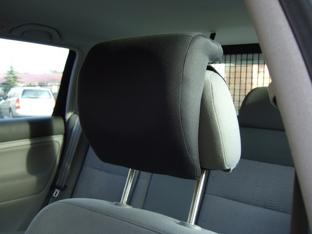

...verlängerte Kopfstützen. Aber eine Lösung dafür hab ich noch keine gesehen...
Außer der unten gezeigten (entspricht wohl dem, was matti meinte) - ich auch nicht. Nicht sehr schön, aber vielleicht besser als nix.
