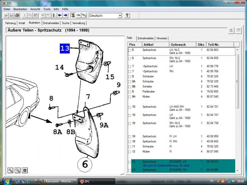

Zu der Aeroschürze gehört eine kleine Blende, die das Loch schließt. Die brauchst Du noch für beide Seiten.

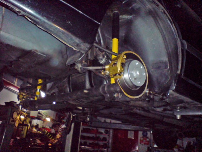

Hier mal ein Bild. Ist allerdings nicht viel zu erkennen. Würd aber sagen, dieser Spritzschutz ist nicht viel kleiner als bei den normalen CS Stoßstangen. Ein genig kürzer und anders geformt....aber nicht nur eine kleine Blende.
Hier sieht man es ganz gut. Das obere ist die Aerovariante.
