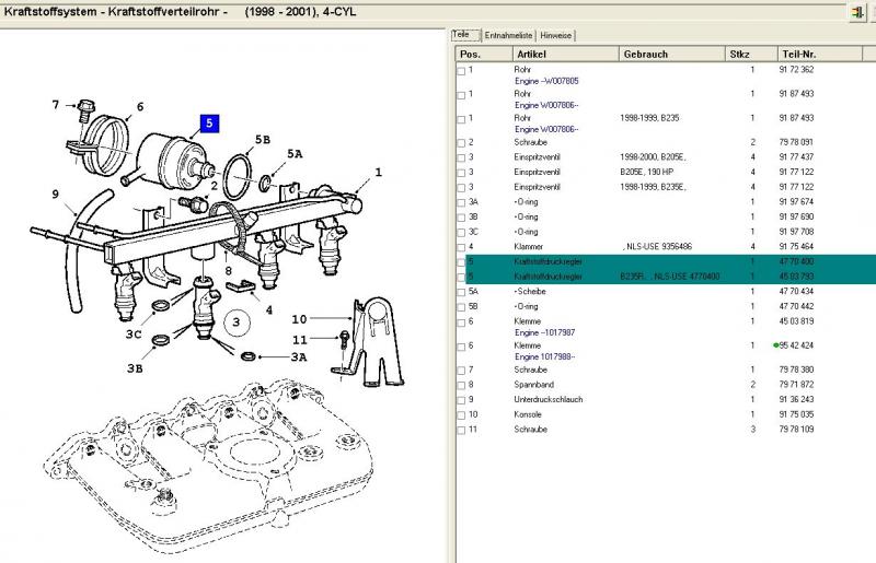

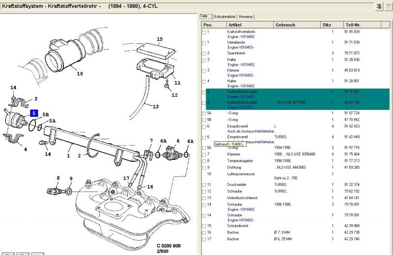

Hat SAAB nicht beim 900 II V6 einen "mehr als 3bar Regler" verbaut ??
Dann könnte ich eben direkt ab Saabotheke beziehen....
Edit: Hab gerade gesehen, dass es bei genuinesaab.com für den V6 einfach einen 4bar Regler gibt statt den originalen. Hab da was falsch in Erinnerung gehabt. Nehme an, der originale ist auch ein 3bar Regler...

Zuerst schreibst Du von Benzindruckregler, jetzt von "Sensor".
In KEINEM der Tuningkits bei T5 Motoren wird ein anderer BenzindruckREGLER verbaut, dies ist vollkommen UNNÖTIG.
Irgendwann werden starke Benzinpumpen verbaut - aber kein Bezindruckregler mit 3,5 bar.
Lerne bitte erst einmal den Unterschied zwischen "Sensor" und "Regler" - Du Rädermonteuer!
IGNORE ON!
Aber, es soll ja eigentlich mehr in den Zylinder, und nicht mehr unnötig aufgeheizt werden!:rolleyes:
Die originale Benzinpumpe bringt um die 5bar. Eine grössere Pumpe sorgt bei höheren Leistungen dafür, dass das Volumen nicht zu knapp wird.
Der grössere Regler ist mal eine Alternative zu grösseren Düsen und Software update.
