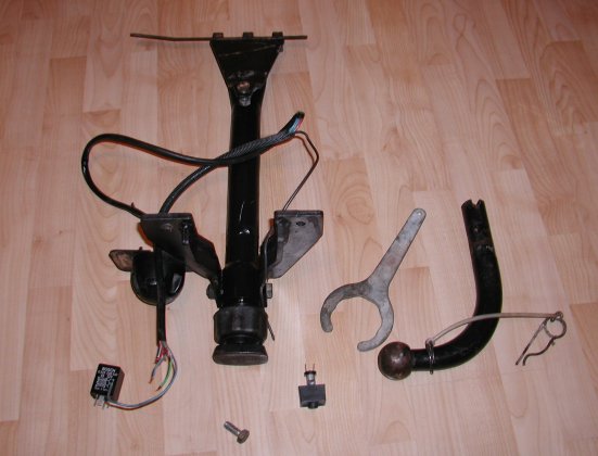

Hier noch nen paar Bilder, ein glück, dass ich bei meinen eltern bin, die haben nämlich eine digitale Kamera... hehe
das ist die abnehmbare von westfalia, die habe ich auch dran
noch 2 bilder...
