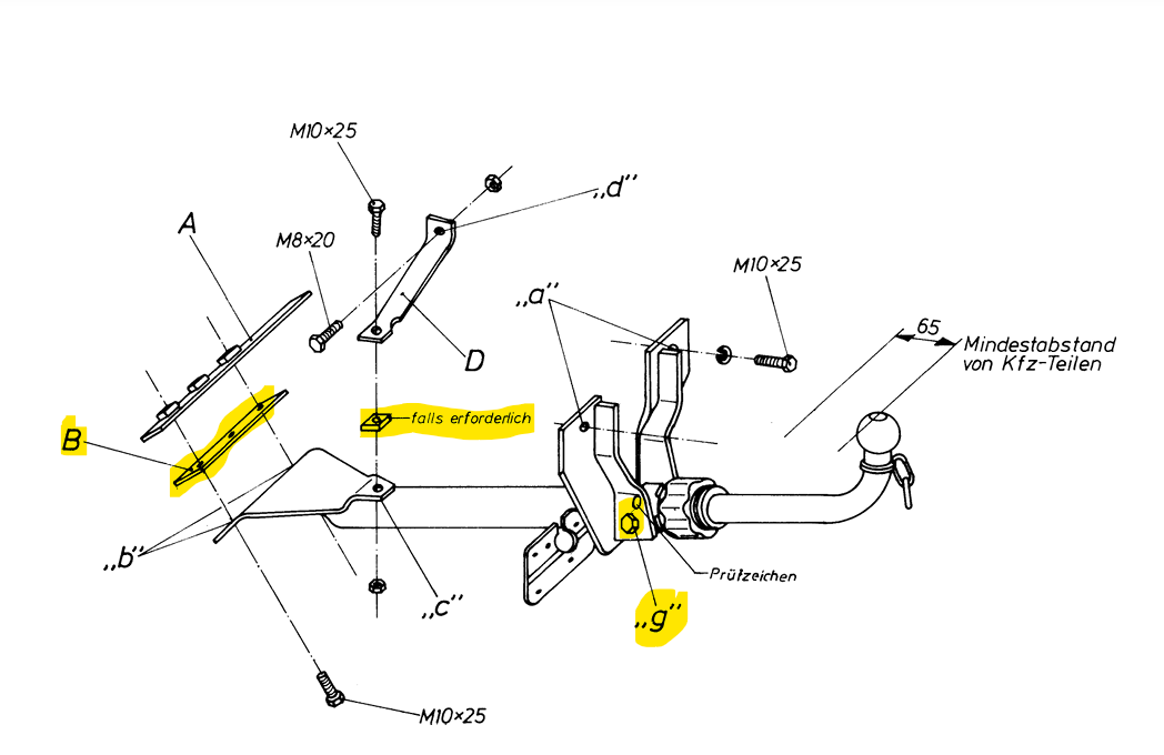

kann mir bitte jemand die Maße des als Teil "A" bezeichneten Blechstreifens mit den aufgeschweißten M10 Muttern sagen? Die Länge müßte 240 mm sein, aber Breite und Stärke. Und vielleicht noch die Gesamthöhe mit Mutter? War bei meiner gebrauchten AHK nicht dabei, läßt sich aber wohl leicht nachfertigen.
Danke Berni

Vorsicht! Diese Schrauben sollen lt. Anbauanleitung nicht angefasst werden. Es ist auch daher keine Drehmoment-Empfehlung vorhanden. Wenn Du mit den Ausgleichsscheiben arbeitest, sind sie nach meiner Erfahrung (sind aber nur zwei Anbauten bisher) auch nicht erforderlich (es sei denn die AHK oder der Wagen sind verzogen).
Theorie und Praxis:rolleyes:
Bei meinem 91er CC paßte die neuwertige AHK gar nicht, mit Distanzen wollte ich nicht arbeiten, zudem war der Winkel des AHK-Rohrs so ungünstig, daß ich die Stoßstange hätte ausschneiden müssen.
Bei gebrauchten Teilen weiß man nie, was vorher schon einmal gelöst wurde, deshalb ist der Hinweis von nordmann absolut legitim, Drehmoment bei M12 10.9 (ca. 100 Nm) sollte nicht das Problem sein.
