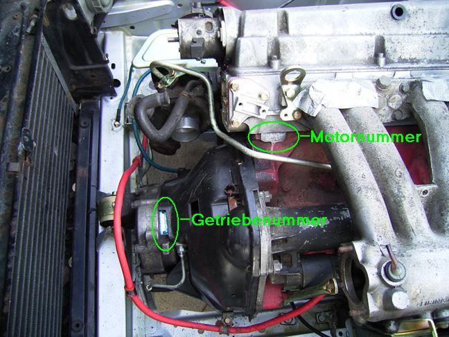

- Wo finde ich das Motortyp Nummer? ...
hier mal ein Ausschnitt aus einem anderen Beitrag.. ich denke sie ist beim 16V an der gleichen Stellen!! ??
Ein Bildchen für alle die die Nummern suchen: Hier an einem teilzerlegten 8V turbo.
Die Motornummer ist an der Flanke des Motorblocks auf einer gefrästen Stelle eingeschlagen. ...

Aber noch mal zurueck zum Thema, weiss jemand wie ich vom Motornummer die exacte Ausfuehrung rausfinden kann? Also wieviel PS, ob mit oder ohne Kat u.s.w.?
Oder gibt es irgendwo Datenblaetter die ich runterladen kann (oder beantragen kann)?
Gruss aus HH,
Kees
Die Motornummer dürfte m.b.M.n. kaum helfen können. Denn 'genummert' sind eigentlich die Blöcke, welche jedoch über die möglichen Varianten hinweg identisch sind.
