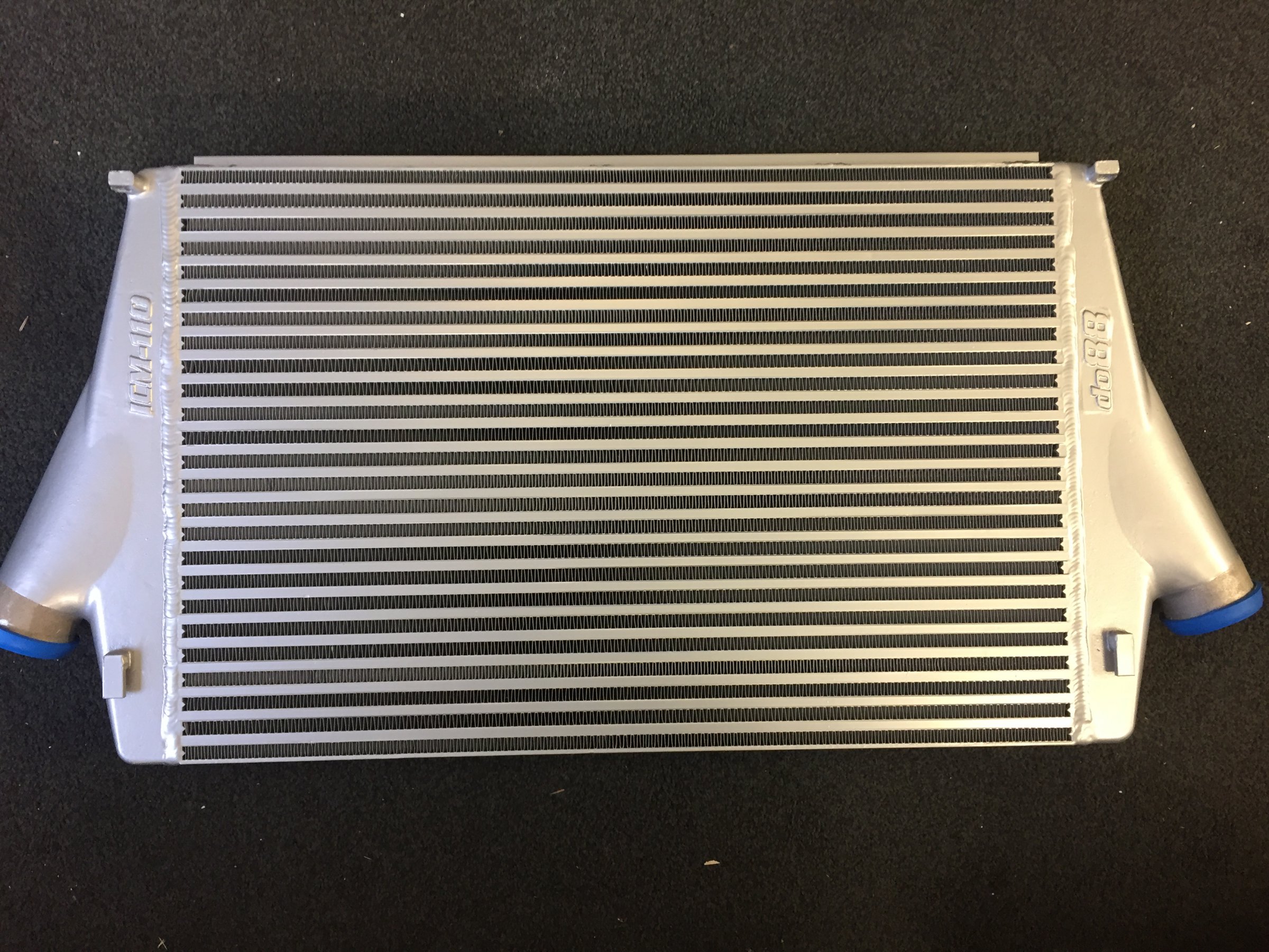

So wie das aussieht wird der Ladeluftkühler im Dezember verbaut……:smile:……
Termin steht fest……:smile:……werde tatkräftig helfen das Teil auch ordnungsgemäß einzubauen ……
[mention=467]brose[/mention] , bitte dann um eine Info,ob die zwei Blechnasen unten um DO88 Kühler im weg waren und herausgebohrt werden mussten.

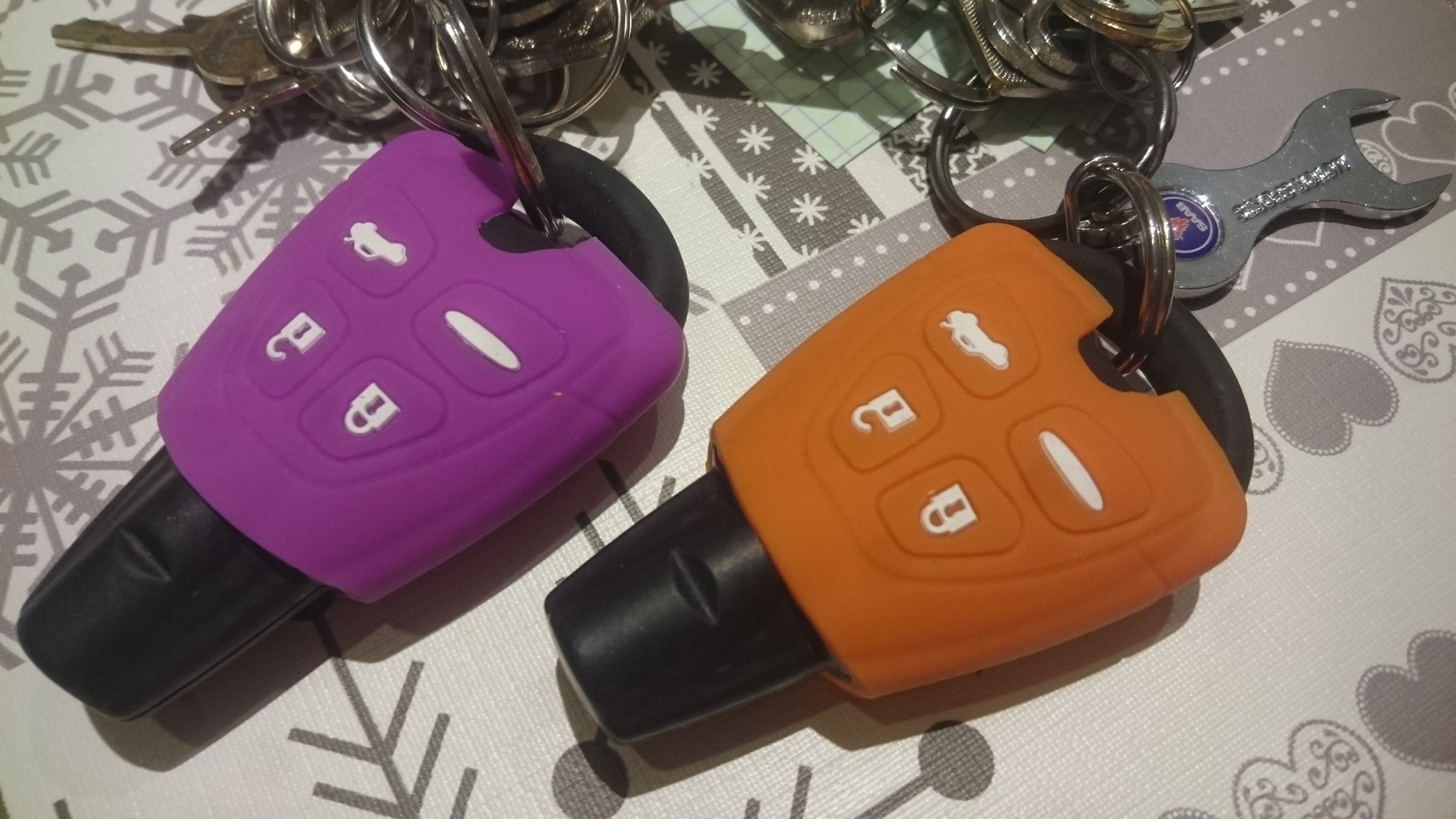

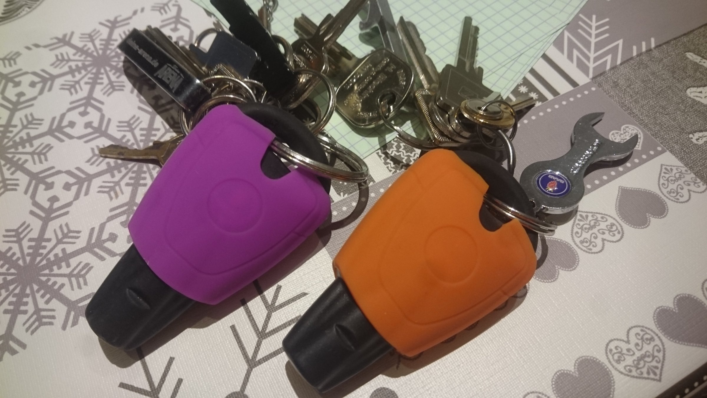

Guten Abend,
Ich habe den schwersten Umbau meines Lebens hinter mir.;-)
DSC_0649.thumb.JPG.40353dabd0f0893eb391d935cfa0766b.JPG DSC_0650.thumb.JPG.6f2de0395b48b38f0443f0ba3081b7fa.JPG
Ist eine Hülle aus Silikon.
Gefunden bei "e..y Kleinanzeigen".
Mal gucken wie lange die halten.

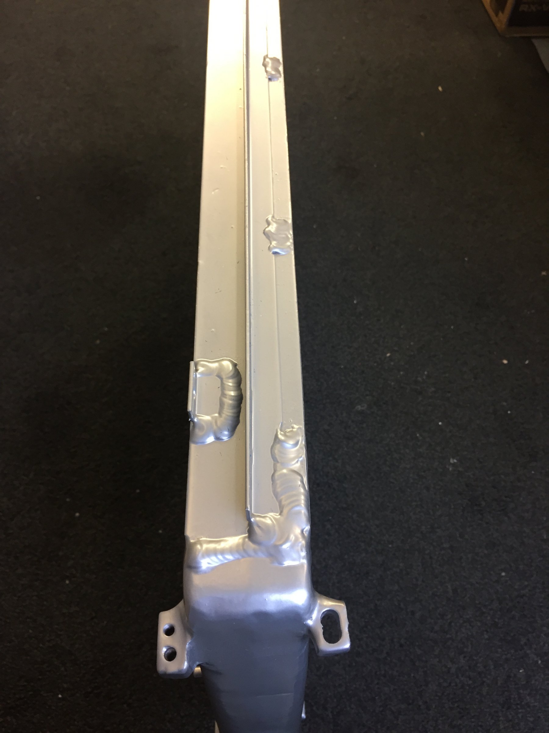

Kommt auf das Modelljahr deines SAAB´s an. Vor MY09 oder 10 müssen die Haltenasen entfernt werden danach nicht. Die Haltenasen dienen eigl. zur stütze des Kondensators.
Ich bin zwar nicht Brose aber vllt. hilft es
Laut der Einbauanleitung kommen diese beiden Blechnasen weg, am Samstag weiß ich mehr……
Hab den Ladeluftkühler eben mal ausgepackt, das ist ja ein gewaltiges Teil……aber er soll ja sehr passgenau sein……ich bin mal sehr gespannt ……
Qualitativ ist das alles sehr solide und hochwertig verarbeitet, macht einen sehr guten und massiven Eindruck ……Befestigungsmaterial ist auch komplett dabei……jetzt muss nur noch der Einbau klappen……

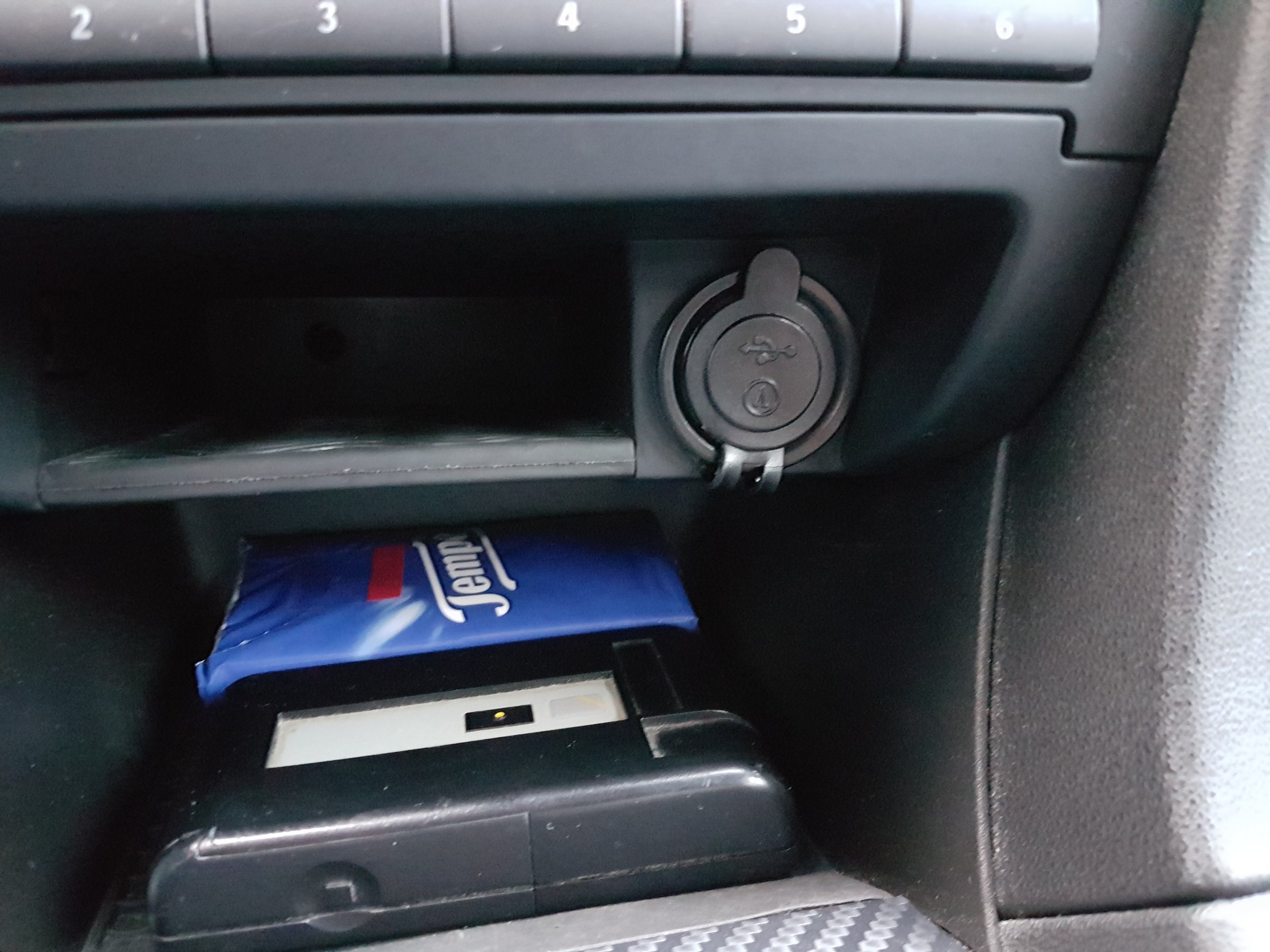

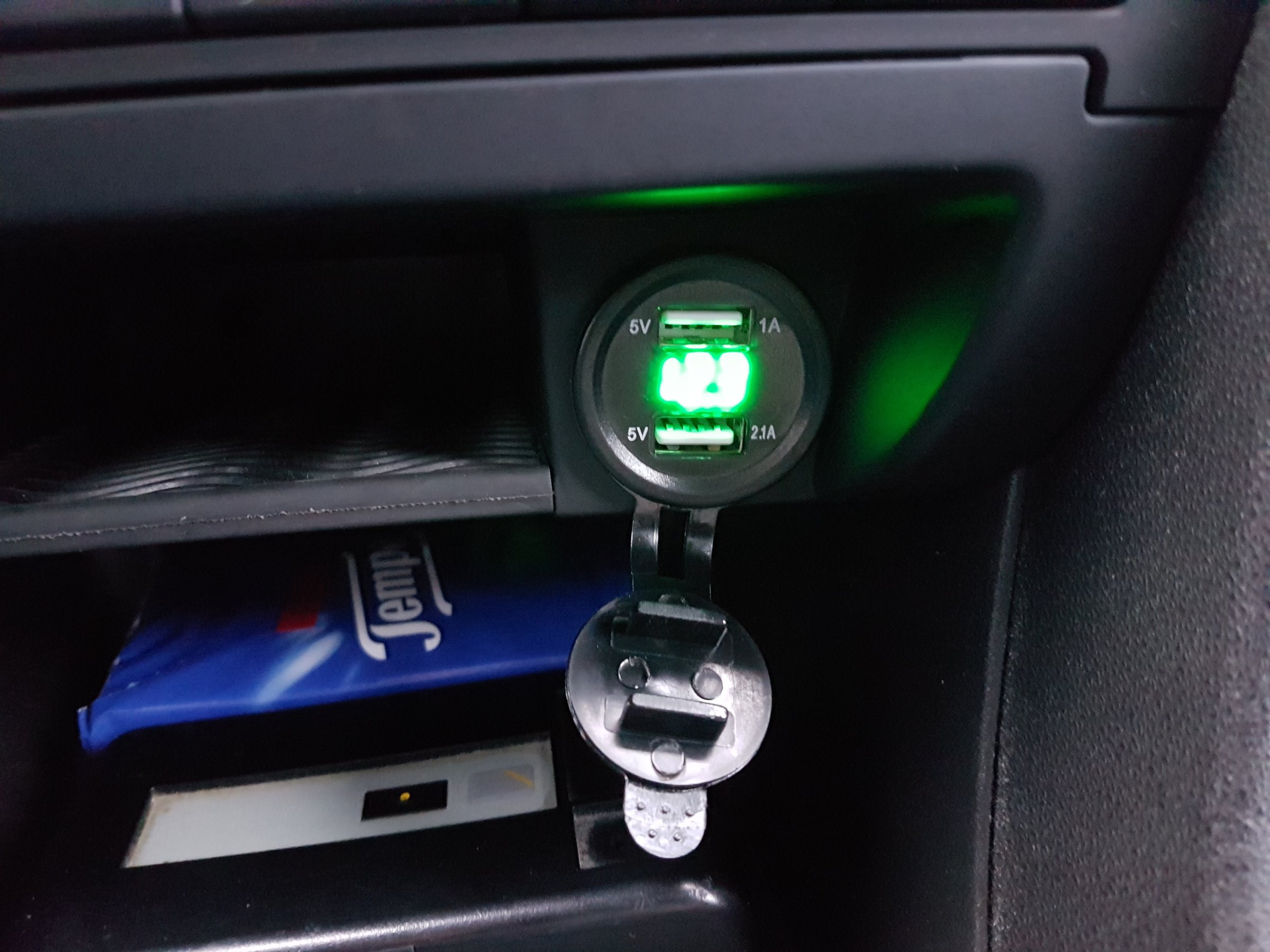

Heute den habe Zigarettenanzünder gegen einen Einsatz mit USB-Ladebuchsen mit integriertem Voltmeter getauscht.
Sieht super aus und verrichtet gut seinen Dienst, sehr gut das die Beleuchtung in grün ist :top:
20171207_085136.thumb.jpg.0fd5a0e936a8a5ae6661ce3dd4591b72.jpg 20171207_085257.thumb.jpg.09996a97b4e7679b3a7a8c2a005ee621.jpg
War dieses Bauteil :
https://www.amazon.de/Zigarettenanz%C3%BCnder-USB-Zigarettenanz%C3%BCnder-Zigaretten-Steckdose-Kleinwagen-Gel%C3%A4ndewagen/dp/B01N2UYK08/ref=sr_1_3?ie=UTF8&qid=1512633484&sr=8-3&keywords=zigarettenanz%C3%BCnder+usb+mit+voltmeter
So……gleich gibt’s zwei neue Zugstreben, eine neue Spritpumpe und der Ladeluftkühler wird verbaut…………

So……der Ladeluftkühler ist verbaut, da sieht das Serienteil wie Spielzeug gegen aus……absolut passgenau, da gibt es nichts zu meckern……der ist jetzt dicker als der Klimakondensator und der normale Kühler zusammen……

Bei mir eben nur mit schwarzen Schläuchen, die mitgelieferten waren mit dem vergrößerten Durchmesser zum Kühler hin ebenfalls zu 100% passgenau und auch mit ordentlichen Schlauchschellen versehen……
Eben die erste Probefahrt gemacht, Außentemperatur 1Grad, Ansauglufttemperatur 2Grad laut eSID, vorher hatte ich da schon 9-10Grad……:smile:……
Ja, diese mussten herausgebohrt werden, ist aber mit etwas Vorsicht kein großes Problem ……
