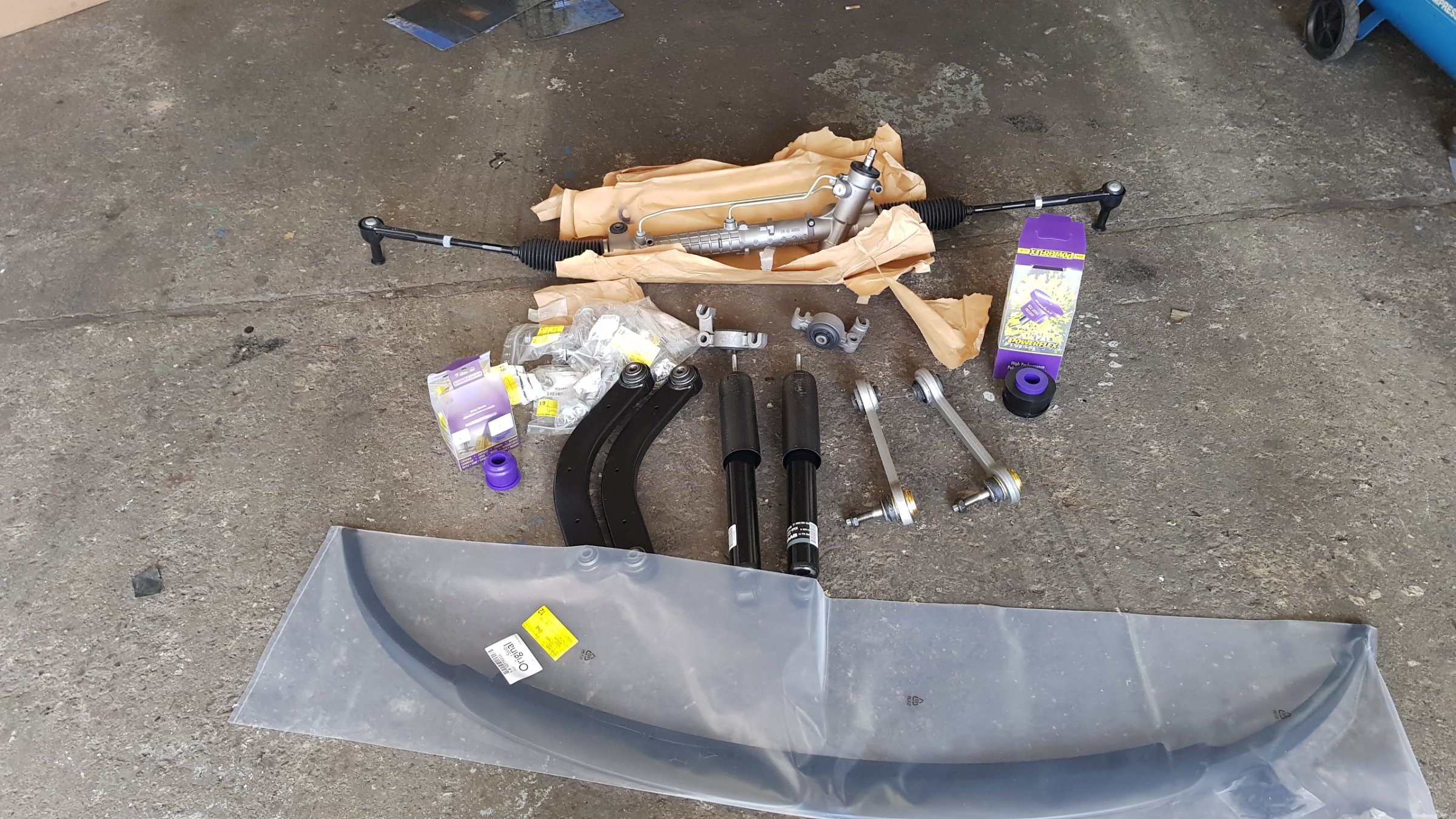

hab auch mal wieder bissl was verändert. Hinterachse teilweise erneuert.
2x Oberer Querlenker
2x Toe in Streben
2x Aero Dämpfer

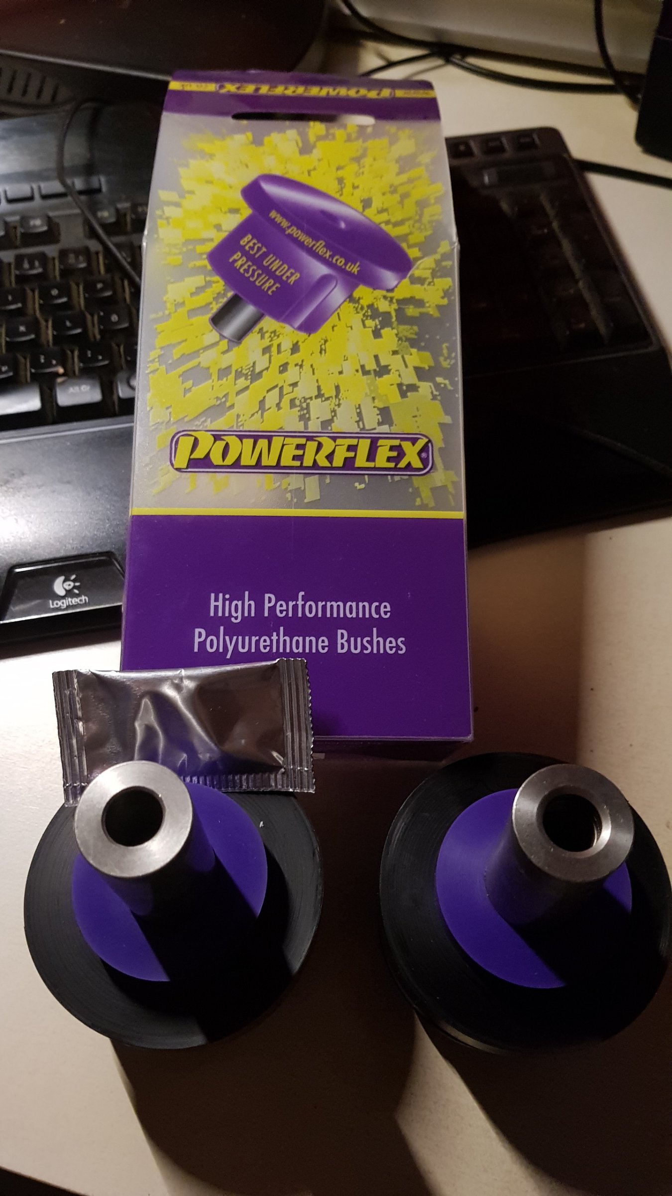

2x Powerflex Buchsen Querlenker unten aussen
2x Powerflex Buchsen Längslenker
Und ne Menge Schrauben
Ne neue Servolenkung gab's auch noch und eine TX Frontlippe. Die ist nun 5 Tage dran und morgen kommt Sie wieder ab. Ist schon doof wenn man immer vorne aufsetzt.
Gruss
Elmar

Wie wirkt sich die Verjüngung aus? Und wie haben sich die alten Quer- und Längslenker bemerkbar gemacht?
Es hat sich durch leichte Geräusche und einem schwammigen fahrgefühl bemerkbar gemacht.
Bei 180 km/h auf der Autobahn war es am schlimmsten. Fast unfahrbar.
Jetzt fährt er wieder wie aus einem Stück. Herrlich

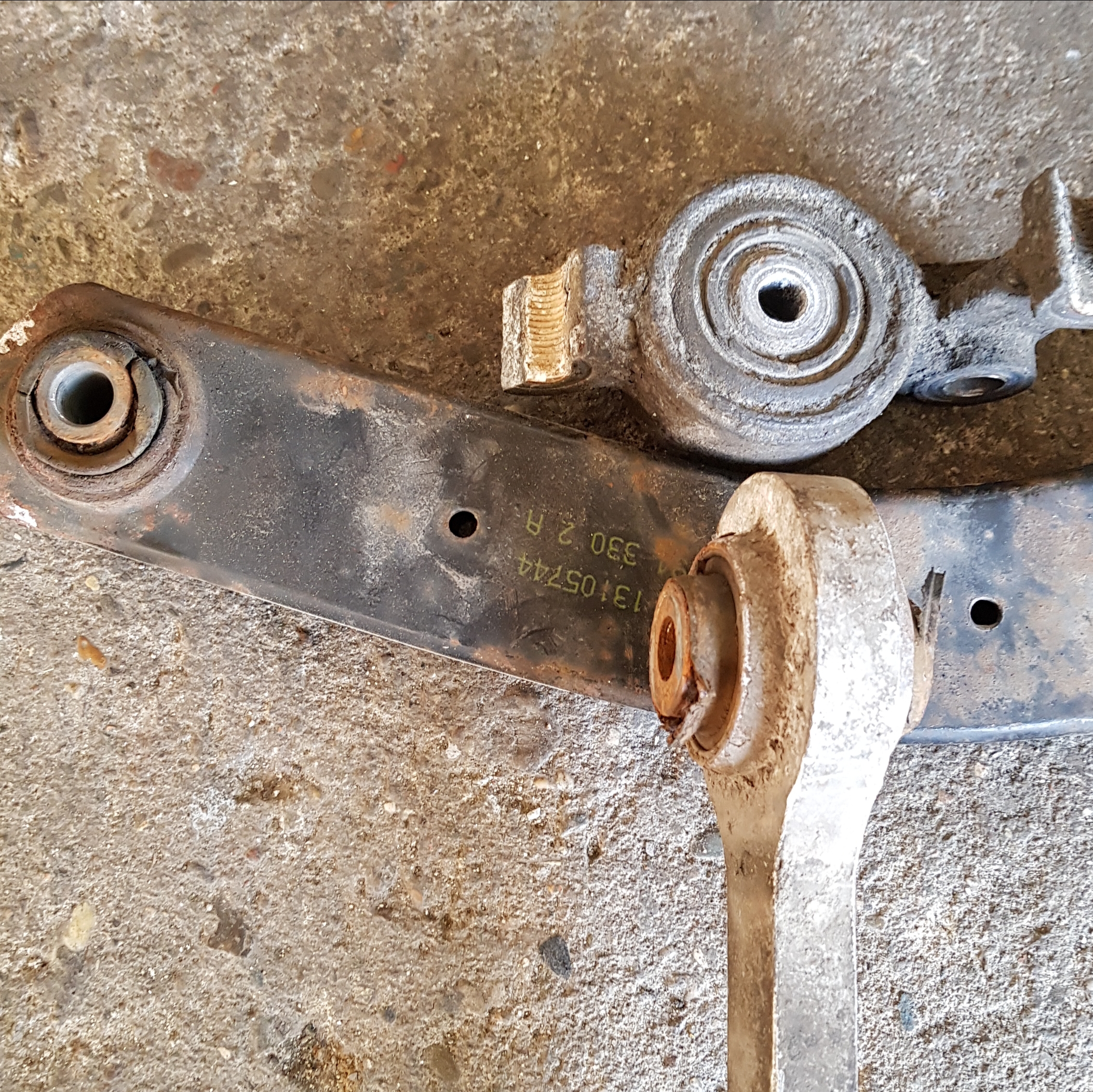

Hi,
Also wie gesagt war ein poltergeräusch.
Wollte aber sowieso mal die Hinterachse überholen.
Hier noch ein Foto vom oberen Tragarm, Oberer Stossdämpferaufnahme und der Toe-in Streben.
Buchsen sind alle nach 15 Jahren und da 187tkm hin.
Gruss
Elmar
