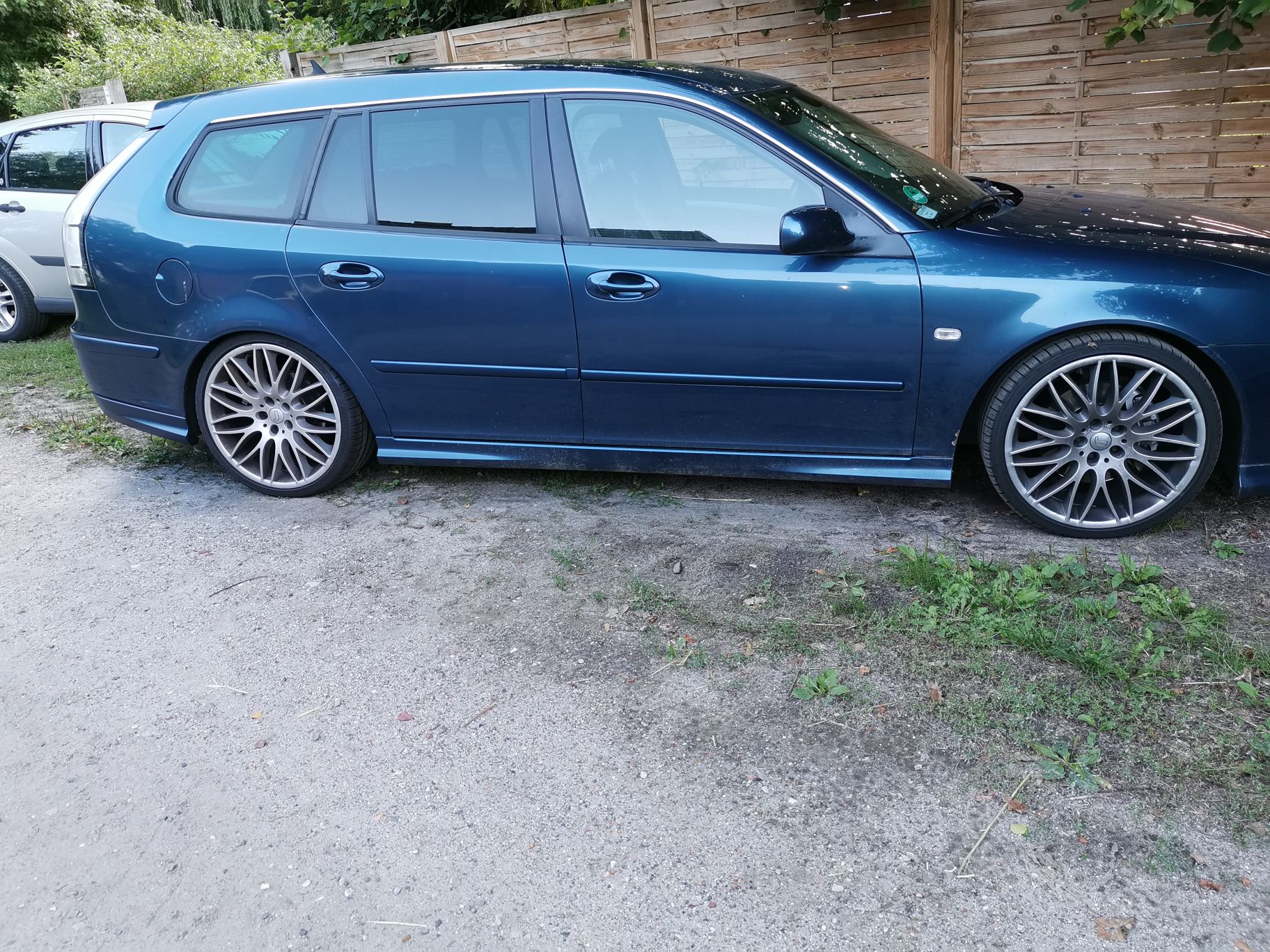

Bei mir gibt es Farbe.

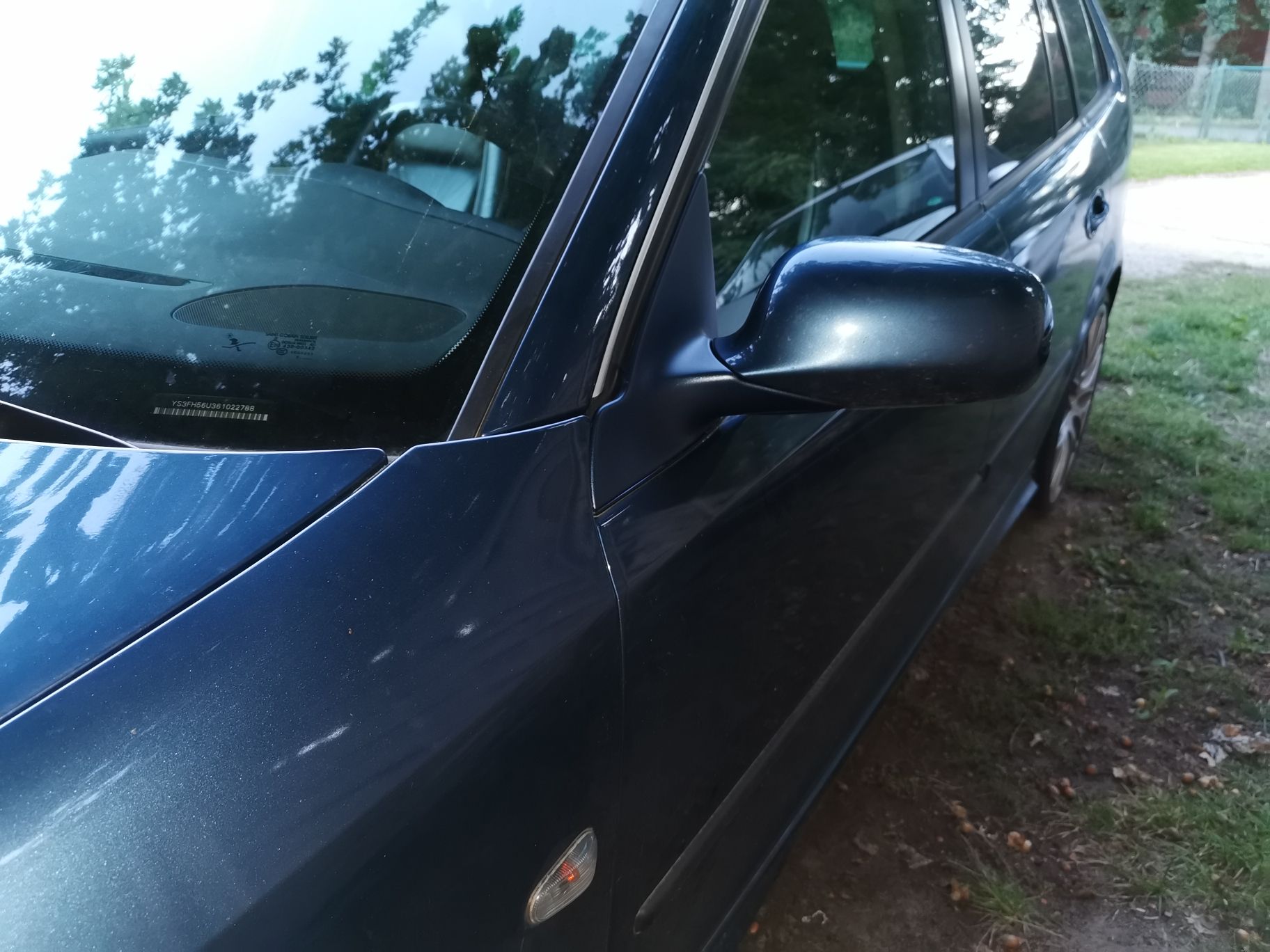

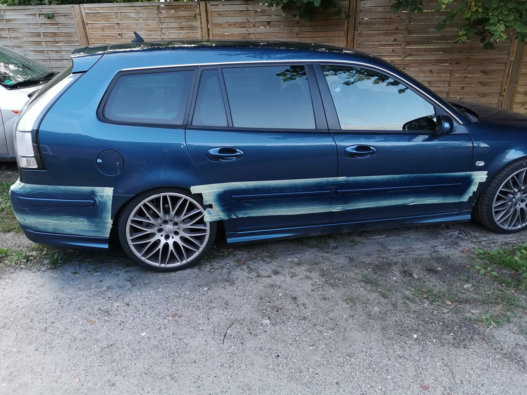

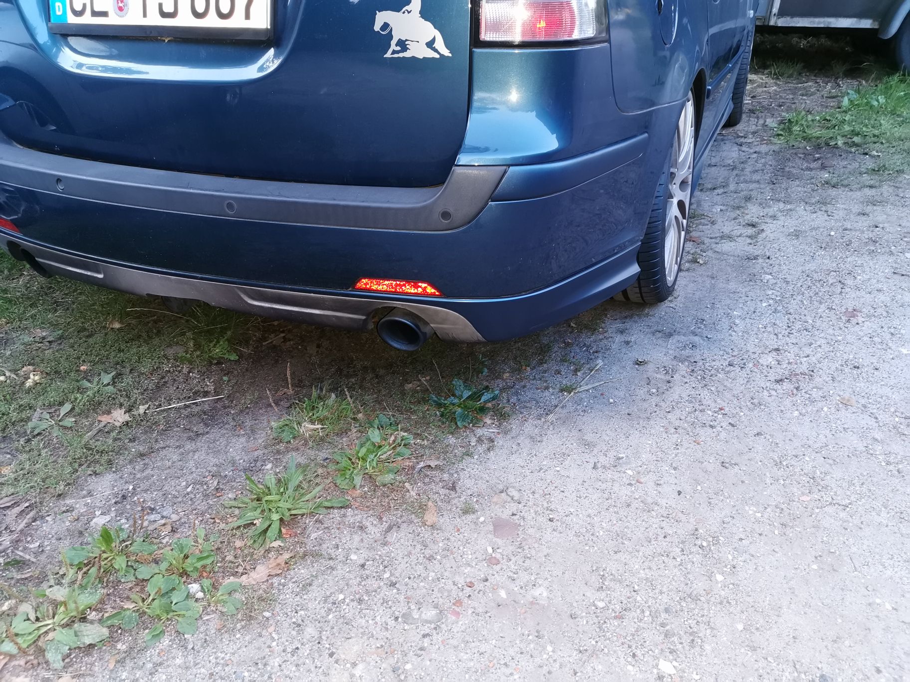

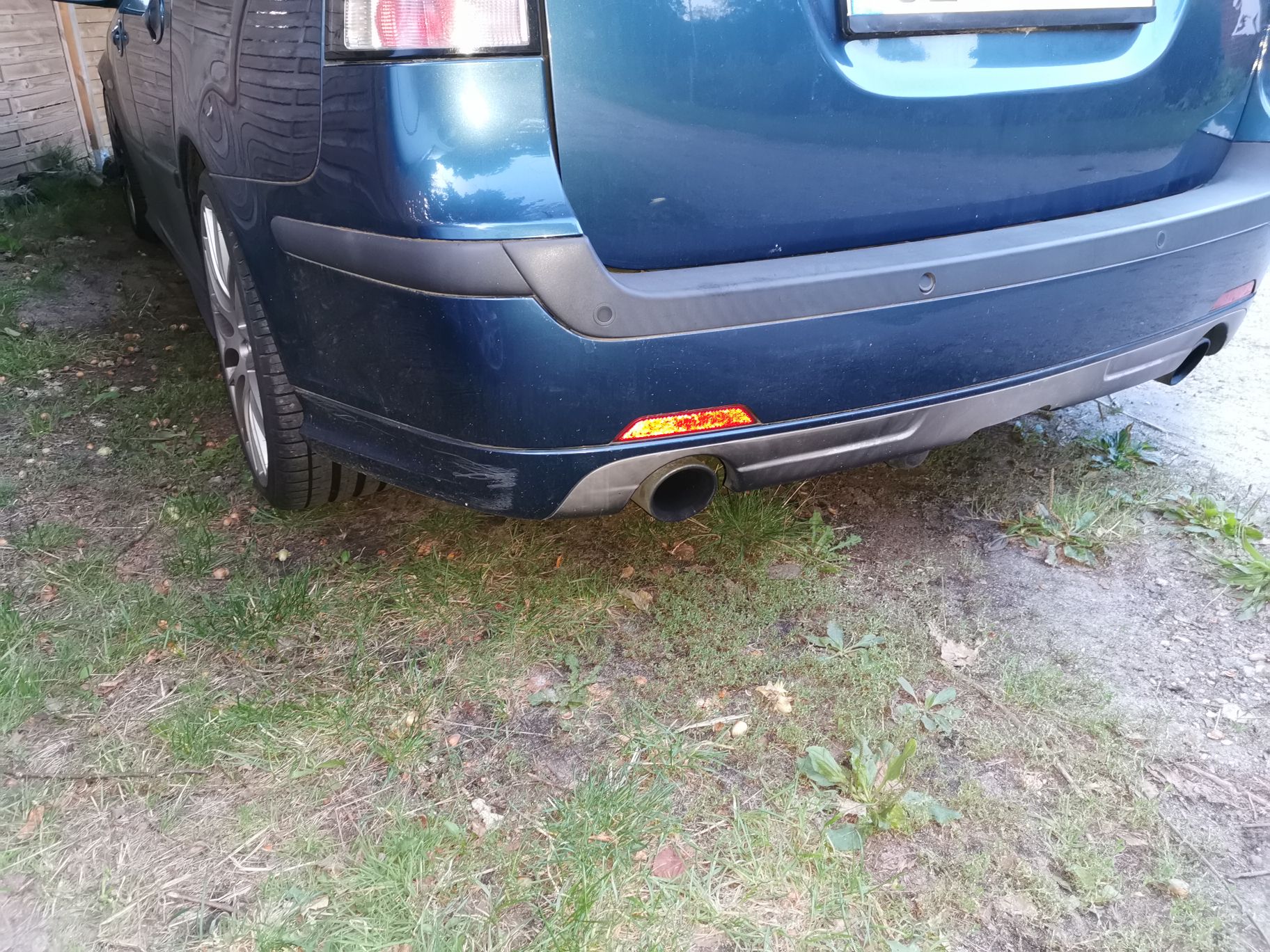

Das schöne windstille Wetter nutzend habe ich begonnen meine Plastikapplikationen zu lackieren.
Hier ein paar Eindrücke, ich bin sehr zufrieden.
Sieht gut aus……:top:……
Ich freue mich auf die Heckschürze und die Spiegeldreiecke. Alles in Wagenfarbe macht den Wagen nochmal deutlich wertiger.
Und danach geht es an den Innenraum.

Dazu braucht es eigentlich nur etwas Gefühl und die passenden Produkte:
Reinigen - Anschleifen - Haftprimer auftragen - Grundieren - fein schleifen - lackieren - final schleifen - Klar lackieren - polieren
Damit ist man bei ca. 40€ einmal ums Auto rum.
Kommt mir irgendwie bekannt vor, sowohl außen als auch innen ……:smile:……

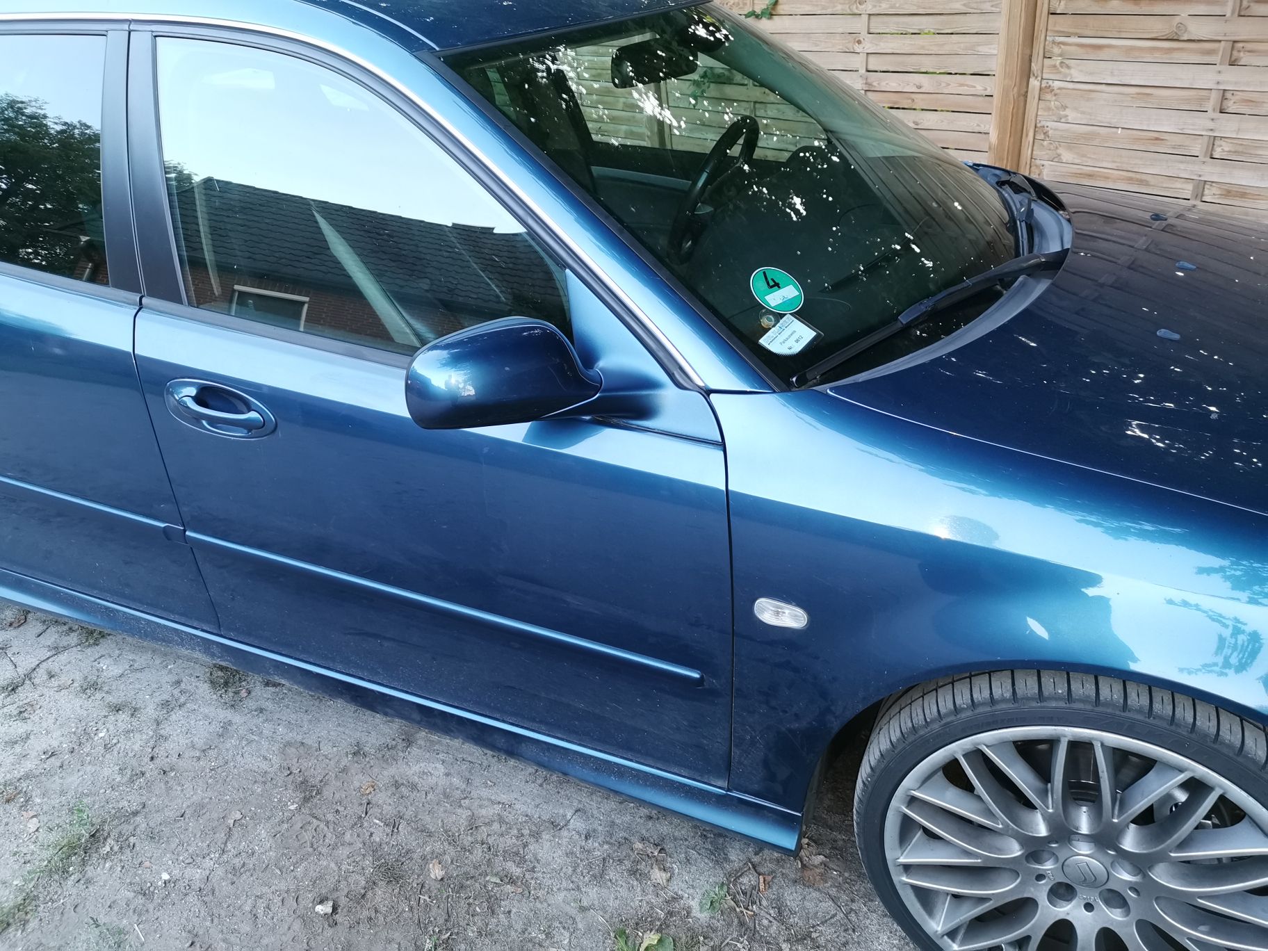

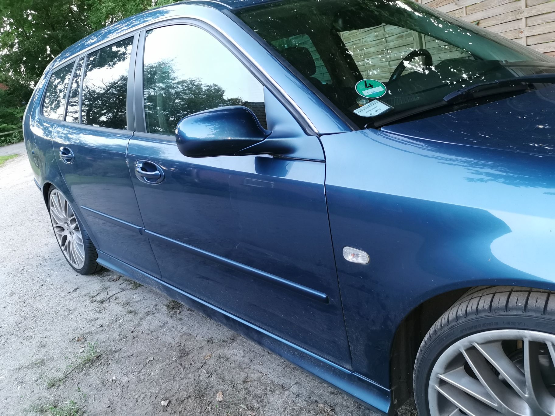

Hier endlich die Außenspiegeldreiecke.
Sieht gut aus……:top:……obwohl gerade diese Teile wegen des Materials nicht einfach zu bearbeiten sind……
