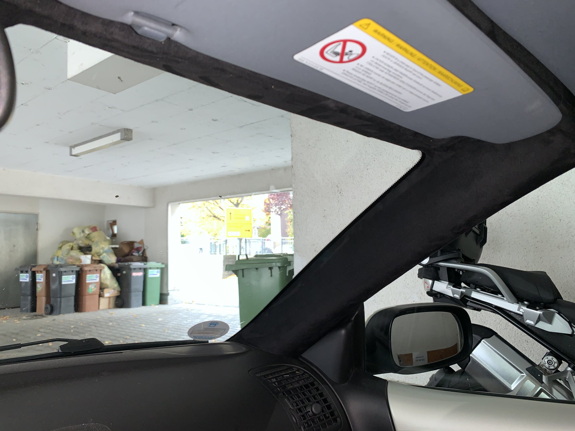

Hallo habe heute mal die A Säulen Verkleidungen und die mittlere Verkleidung an meinem Cabrio mit Alcantara Folie bezogen da der Softlack nicht mehr schön war , gefällt mir ganz gut war viel Arbeit bis ich den Softlack entfernt hatte . anbei ein Bild
Gruß Stefan
:top:gefällt!
