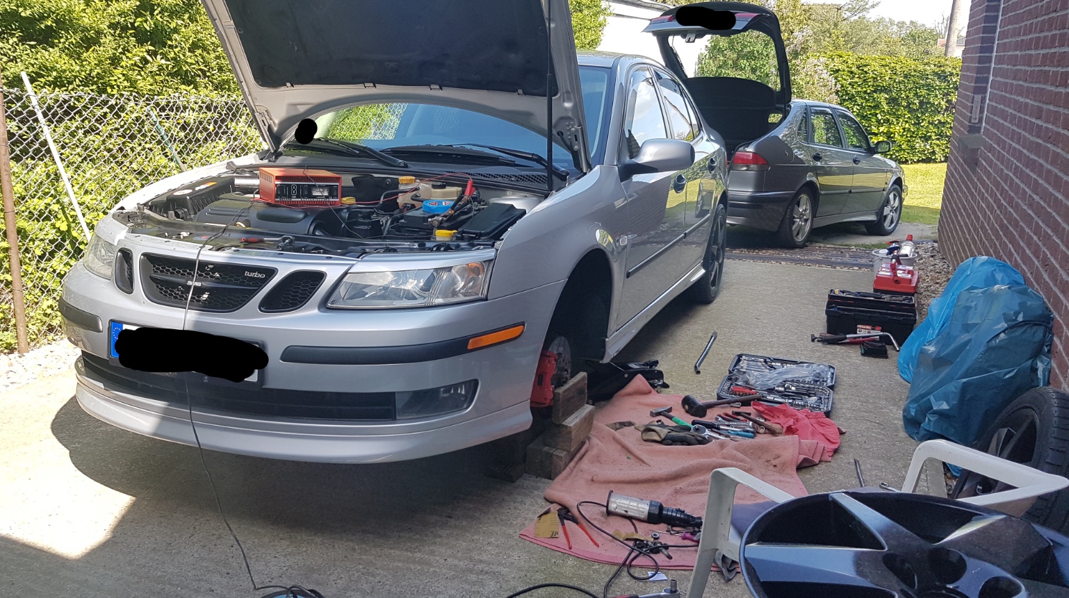

Zu der 314mm Anlage.
Der Spaß ist schon für schlappe 100€ zu haben.
So viel habe ich für meine Sattel und Halter bezahlt (am 9-5 sogar nur 60€).
Die Anlage muss wohl Optional gewesen sein/nur in bestimmten Fahrzeugen verbaut worden sein.
2003 gab es aber definitiv noch keine 314mm.
Der Grund warum diese 12mm so viel ausmachen, ist vor allem der Sattel.
Spenderfahrzeuge:
- Opel Vectra C und Signum
Dort gerade die V6 (3.2) und 3.0er Diesel.
Teilenummern 1:1 identisch - da GM.
Die Verwendung von Stahlflex in Kombination mit der Anlage ist zu vernachlässigen. Eine deutliche Steigerung des Bremsgefühls konnte ich nicht feststellen/messen.
Bei den Scheiben und Belägen setze ich in der Anlage nur noch auf Remsa und Brembo.
Mit ATE und Textar habe ich da nicht so die guten Erfahrungen gemacht. Zweimal Scheibe krumm, trotz sorgfältiger Reinigung, Rundlauf und gemäßigtem Einfahren.
Alternativ hätte man auch das hier beziehen können:
https://www.ebay.de/itm/New-2008-10-Chevy-Cobalt-HHR-SS-LNF-Turbo-Brembo-Calipers-w-Pads-pin-kit-/131217904891?_trksid=p2349624.m46890.l49286
Chevy Cobalt SS - Achse identisch. Sättel passen ohne jegliche Modifikation. Hierbei jedoch beachten, dass 17" definitiv das unterste Minimum ist!

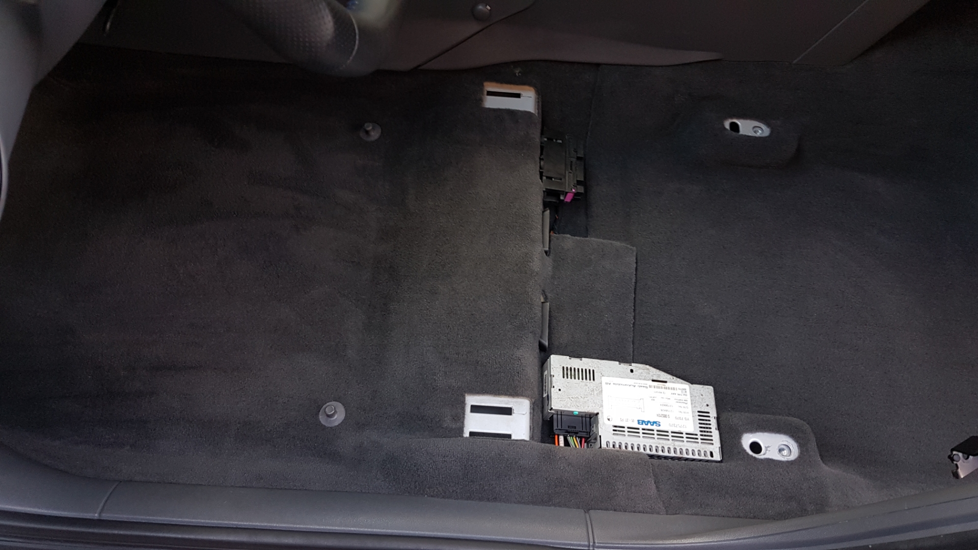

Du brauchst die 4 Radsensoren. Da gibst einfach Reifendrucksensor Saab bei eBay ein.
Aber viel wichtiger, du benötigst das Steuermodul im Kofferraum aus MY 08 inklusive Halter. Und 2x ca. 3m Kabel. Damit dann an den Sicherungskasten hinten in den I-Bus. Das ganze noch freischalten über Tech2 für MY 08.
Dann erst kann das eSid das ganze anzeigen.

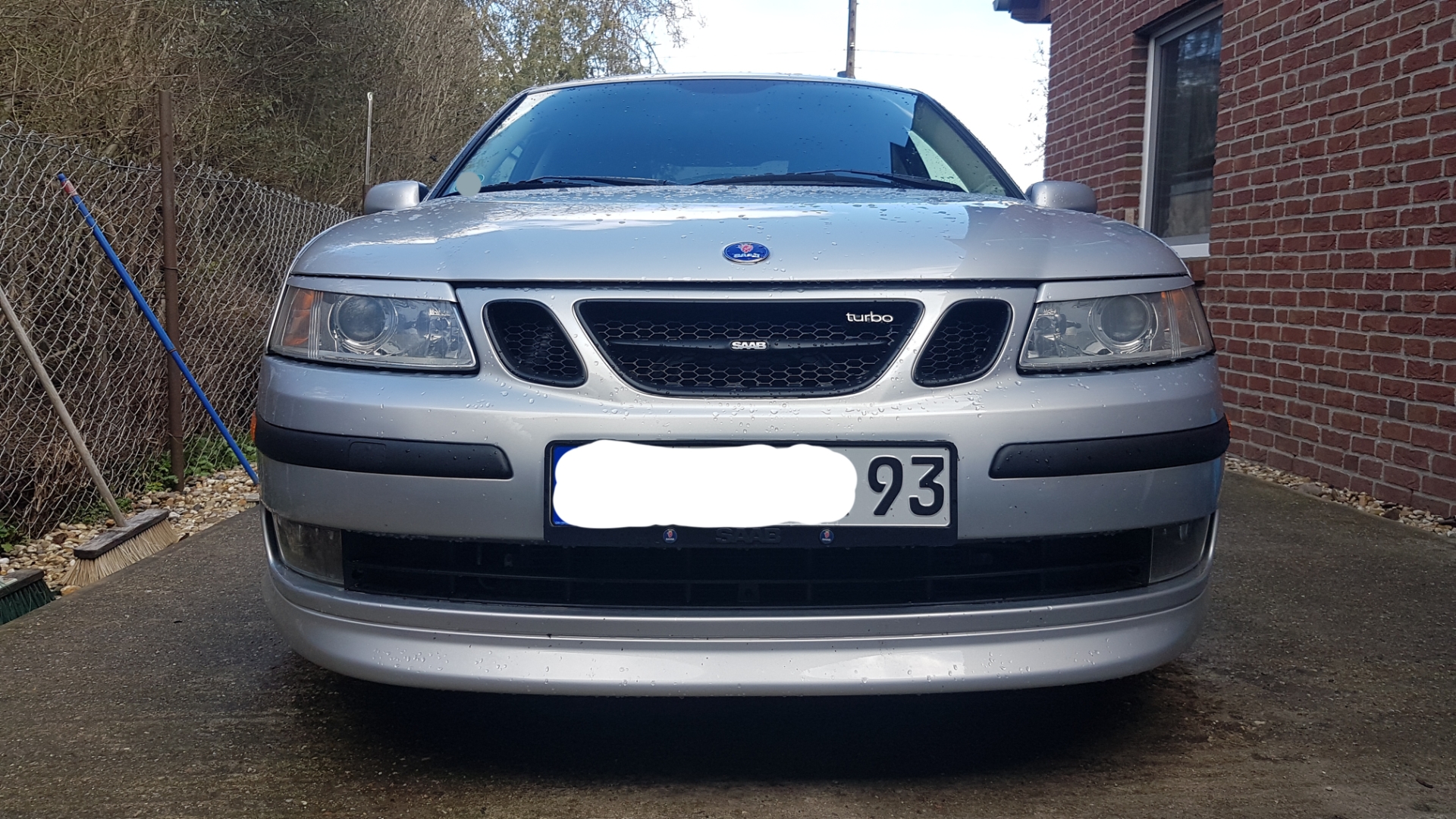

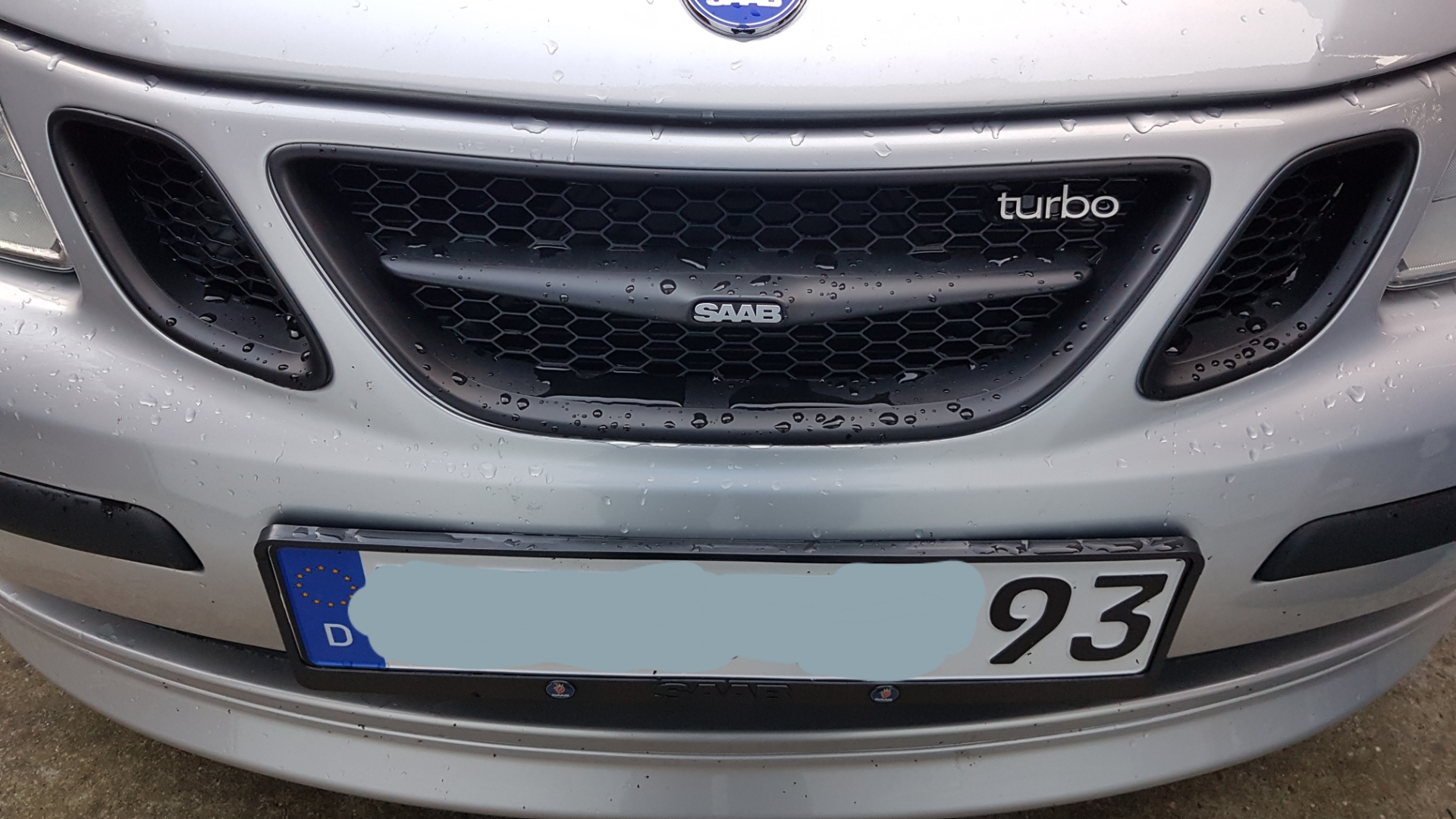

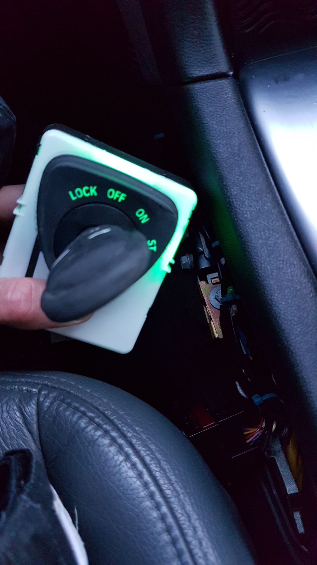

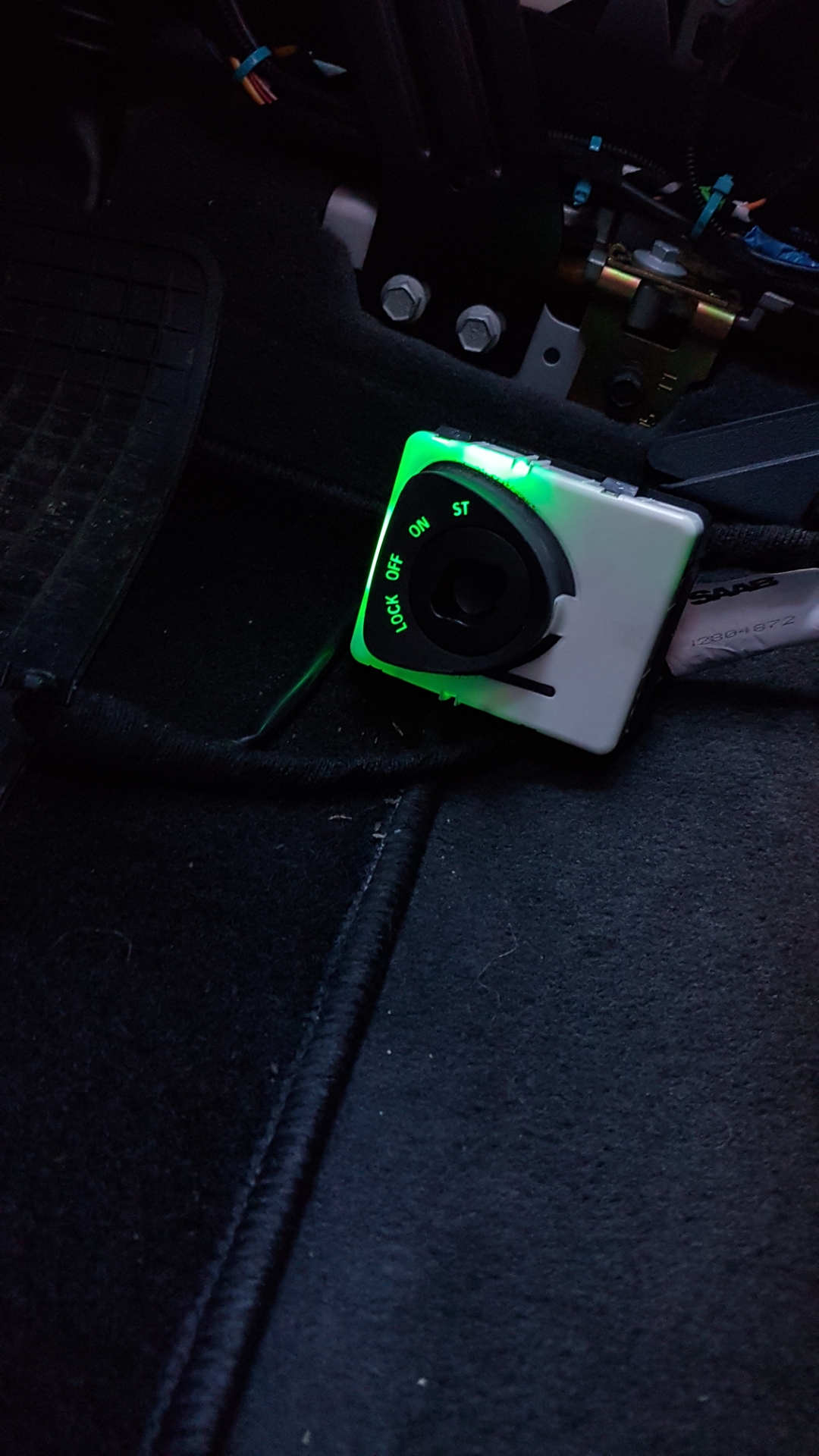

Habe mal wieder etwas nettes gemacht.:biggrin:
- Wabengrill mit Turbo- Emblem vom 900er
- Zündschloß modifiziert, so das es wie beim MY 03 leuchtet, wenn die Tür auf ist oder Licht an ist.:top:
Habe eben noch eins gemacht, wird morgen getestet. Falls jemand Interesse dran hat kann sich gerne bei mir melden. Korbus müsste dann aber vom "alten" übernommen werden.
Ansonsten bin ich gerade noch dabei das komplette Infortainment Plus Sytem mit 300W Soundsystem nachzurüsten, kommt die nächsten Tage dann genaueres. Wenn am Ende alles läuft.
Bis dahin :ciao:
Hallo Nil, ich finde es einmalig! Wie hast du es hingekriegt?
Gruß Jan

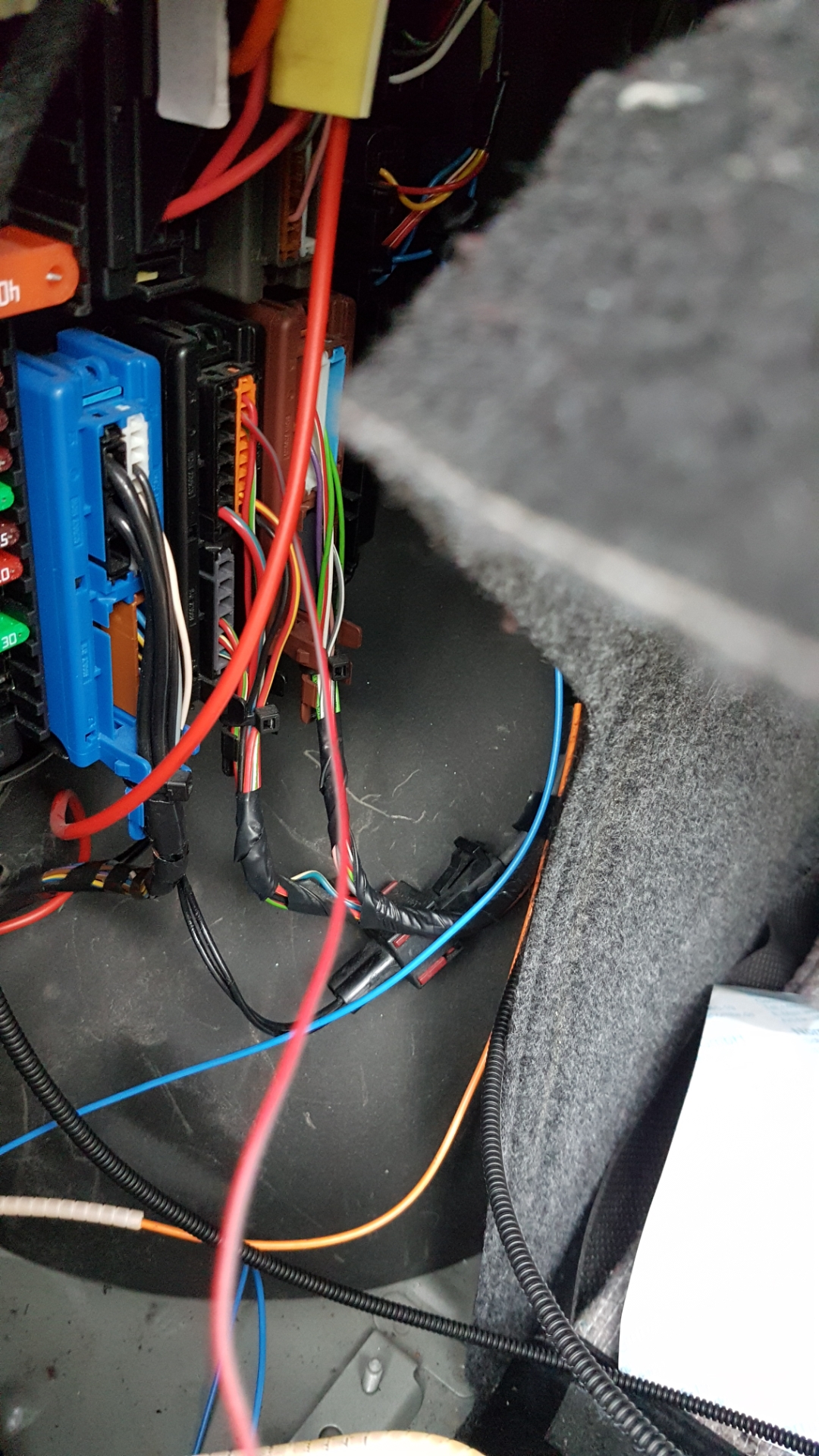

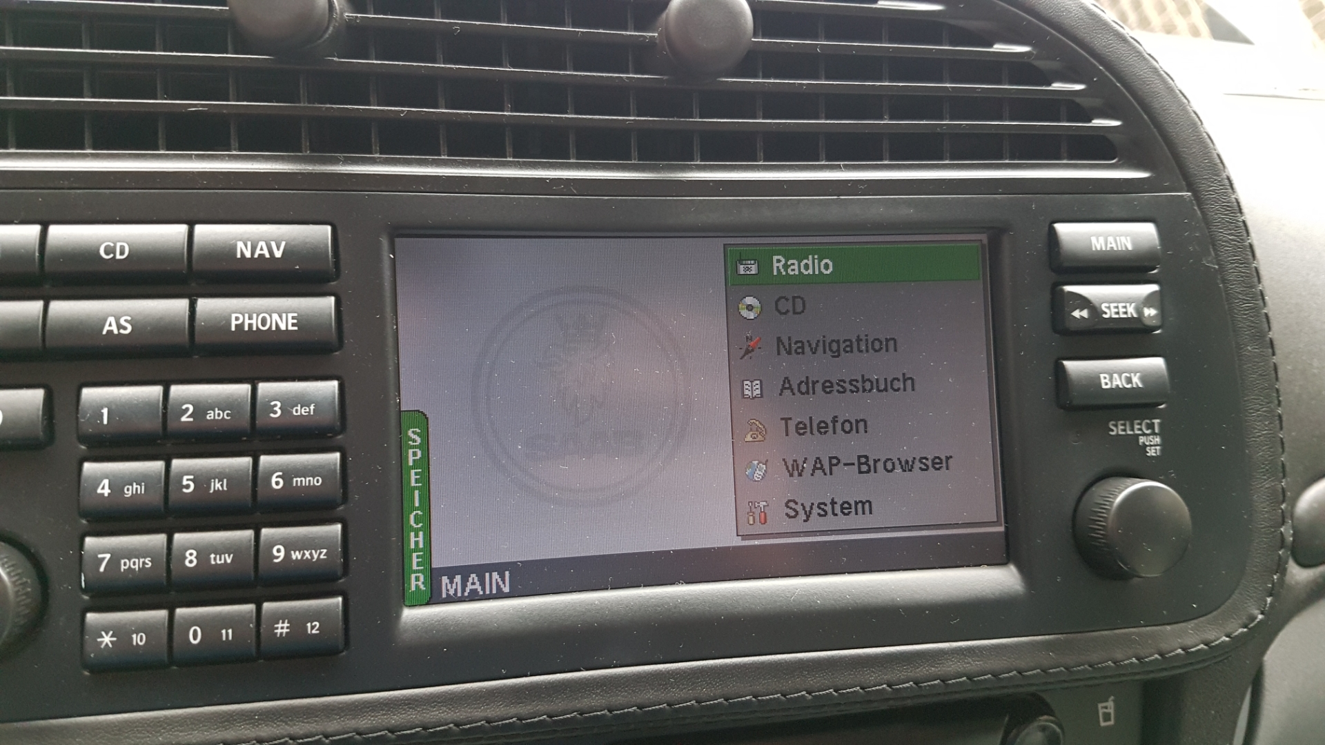

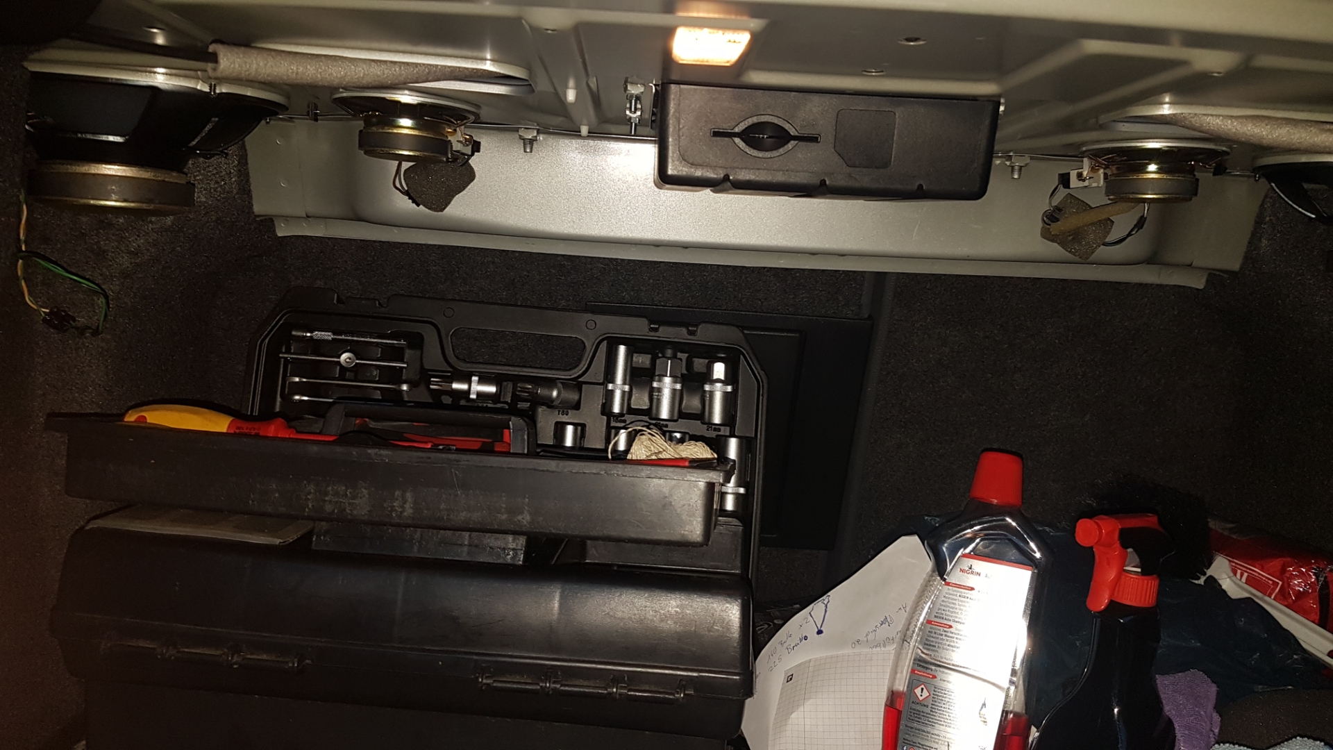

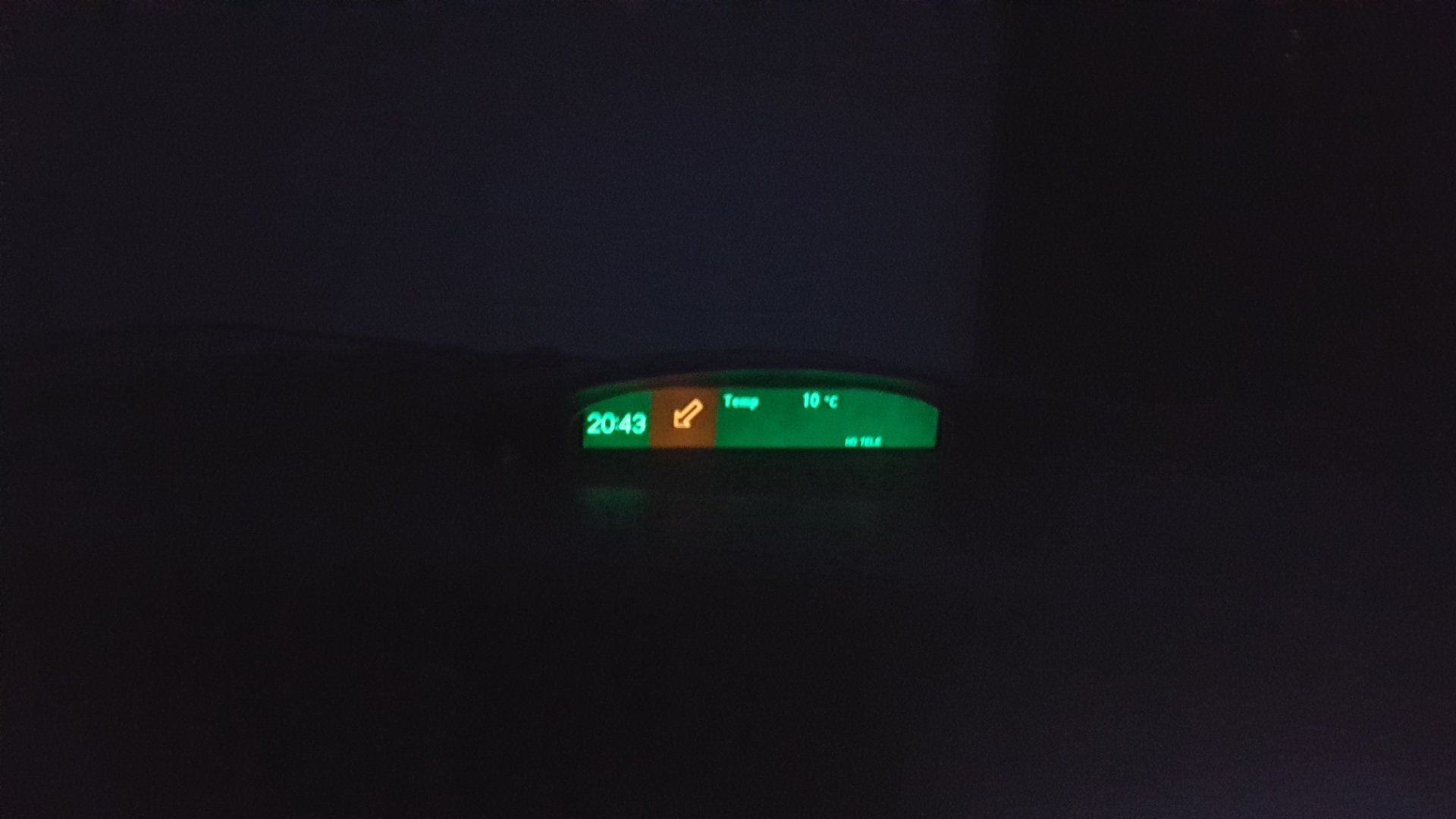

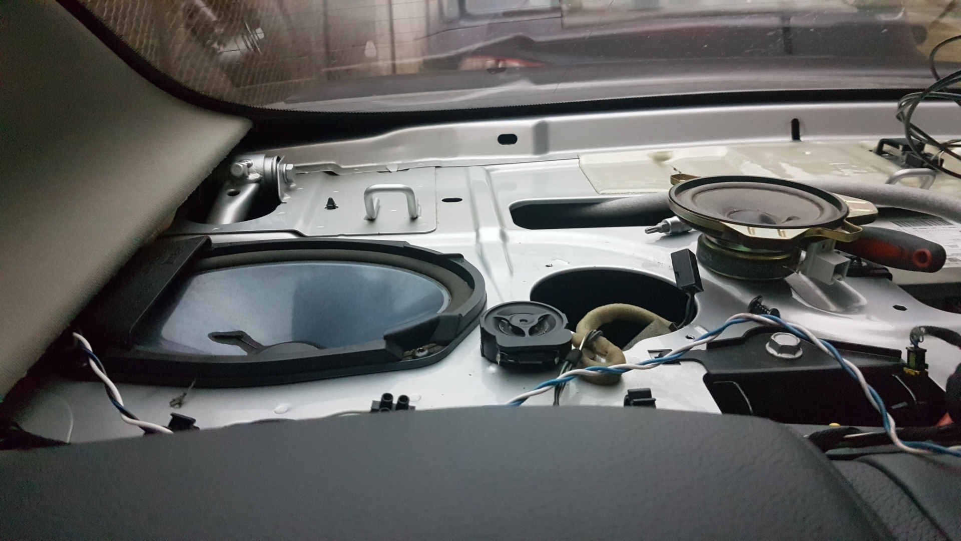

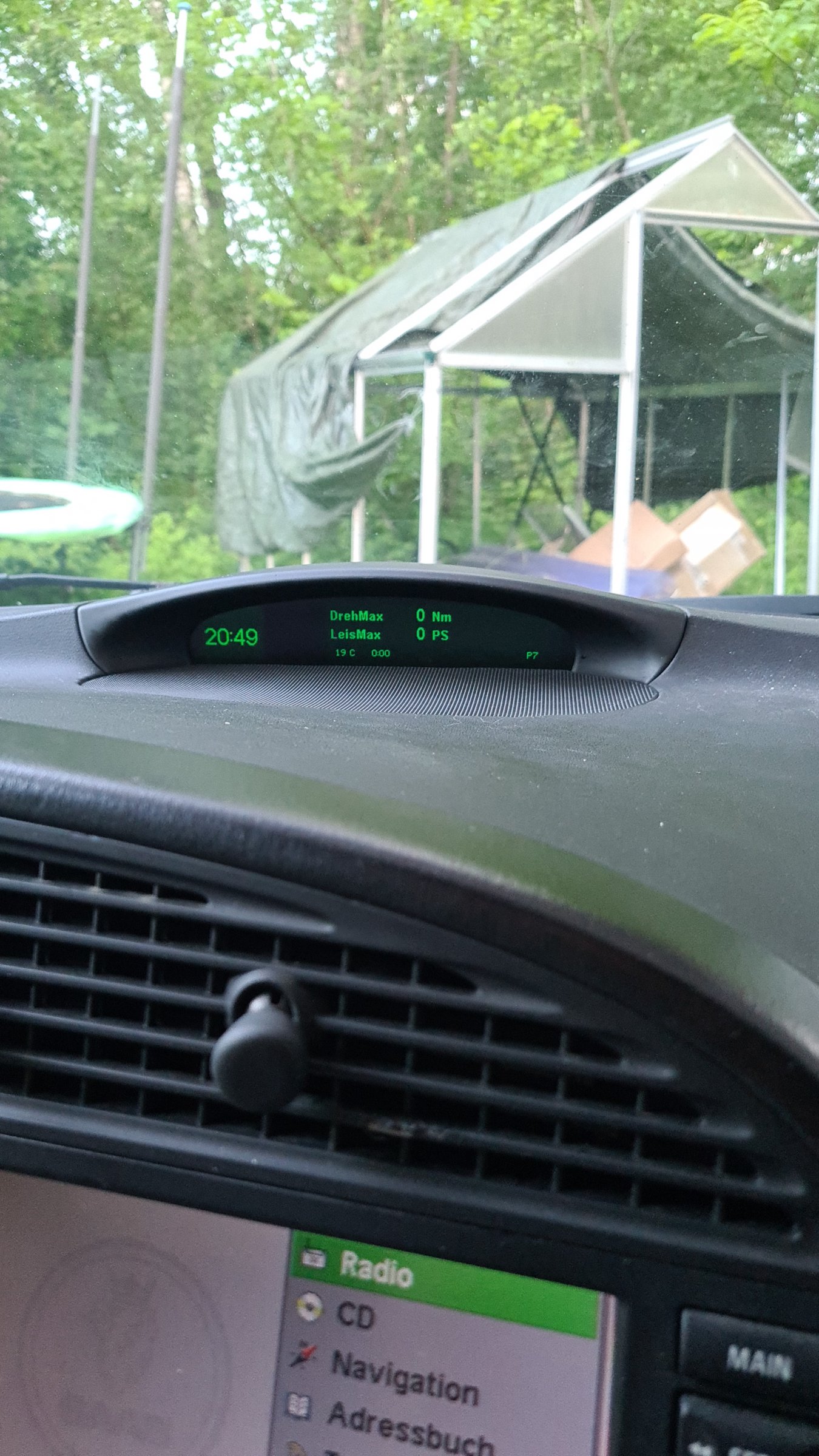

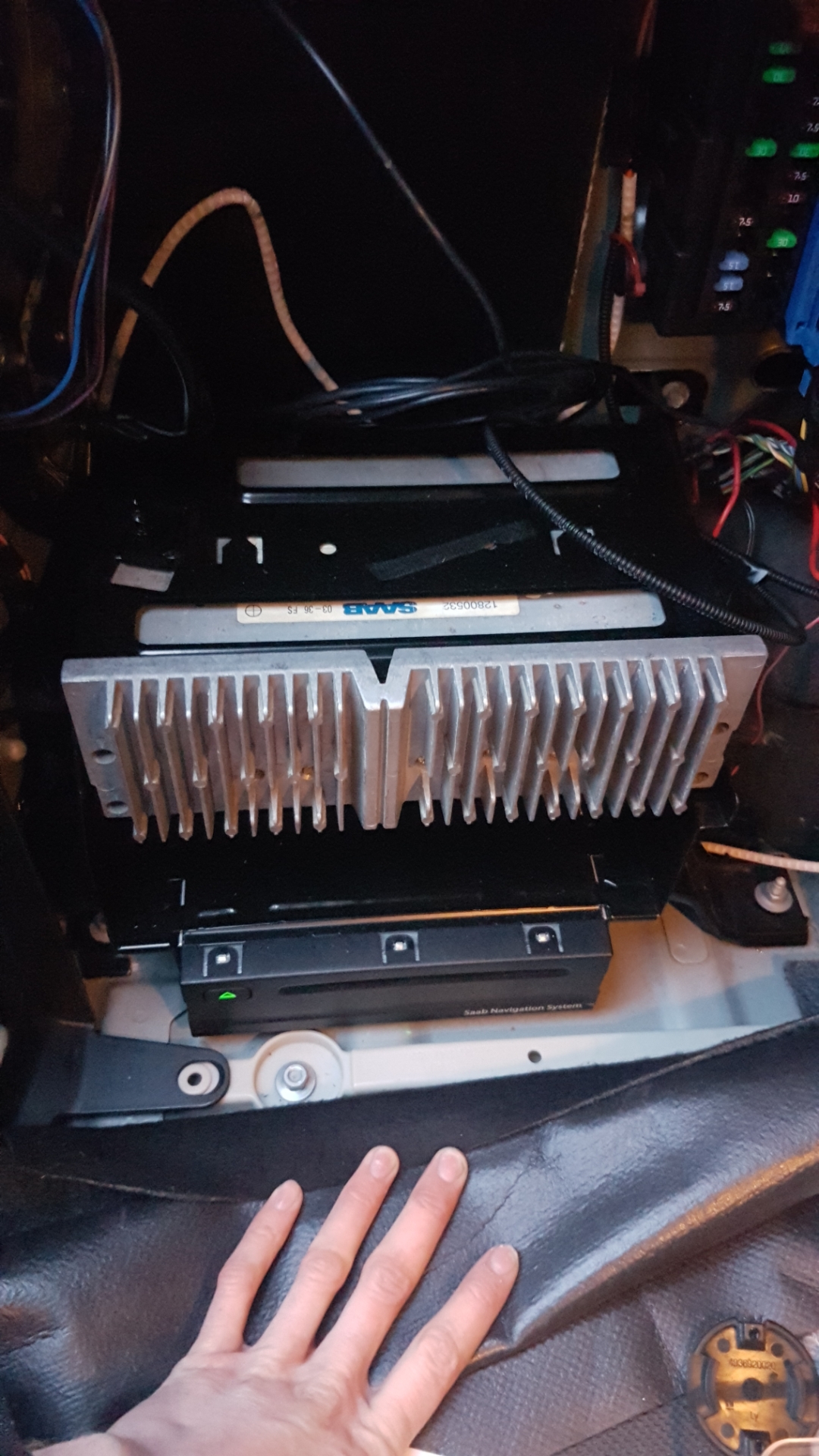

So zusammen,
weiter geht es mit den Umbaumaßnahmen.
Jetzt habe ich das Infortainment System endlich etwas aufgepeppt:rolleyes:
Also ist jetzt
- das komplette Navigationssystem verbaut
- Integriertes Telefon
- erweiterte Sprachsteuerung ( leider auf englisch, mal sehen ob man mit dem TechII was machen kannasdf)
- 300W Soundsystem :biggrin:
- PDC nachgerüstet, cool mit dem eSid

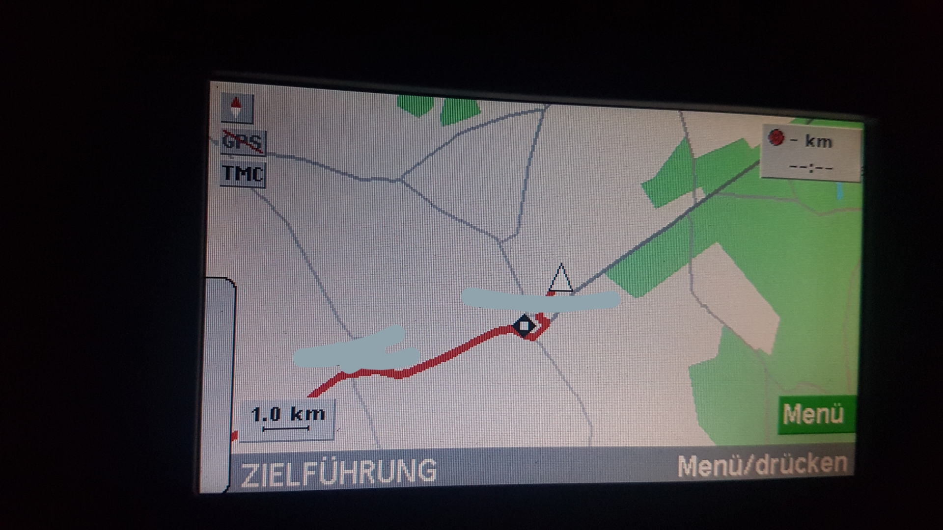

So weit so gut, zwei Probleme bleiben dabei leider erst einmal.
1) GPS ist auf der Karte leider nach wie vor durchgestrichen. Jedoch stimmt die Position mittlerweile und es kann Navigieren.
2) Die beiden 6x9 Lautsprecher in der Hutablage werden von den Mitteltönern deutlich übertönt und klingen meiner Meinung nach recht undeutlich. Hier fehlt mir jedoch leider die Referenz. Wäre nett wenn von euch bei sich jemand nachschauen könnte ob das "normal" ist. Die Ls bringen trotzdem die gesamte Hutablage zum Arbeiten. Würde auf einen Defekt des Verstärktets tippen.
Hier ein paar Bilder.

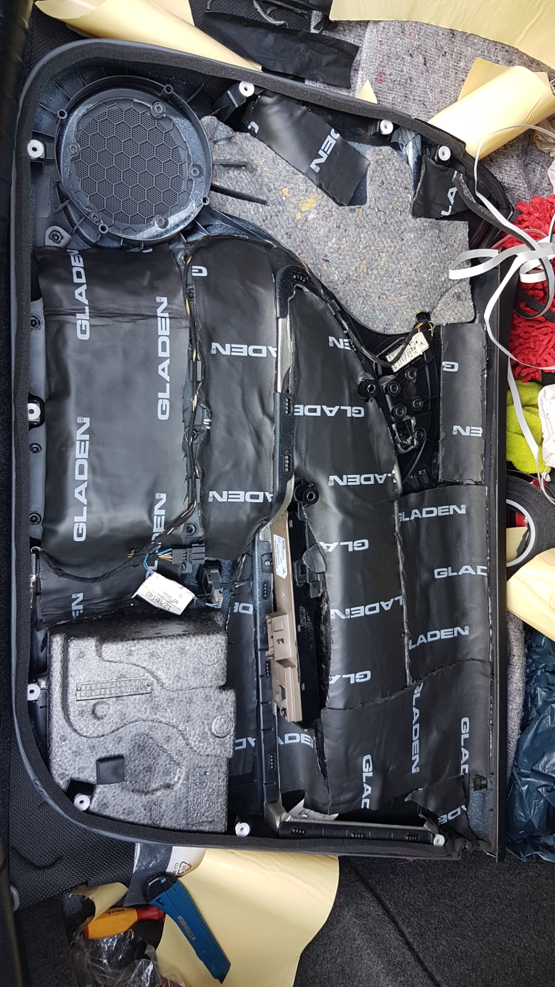

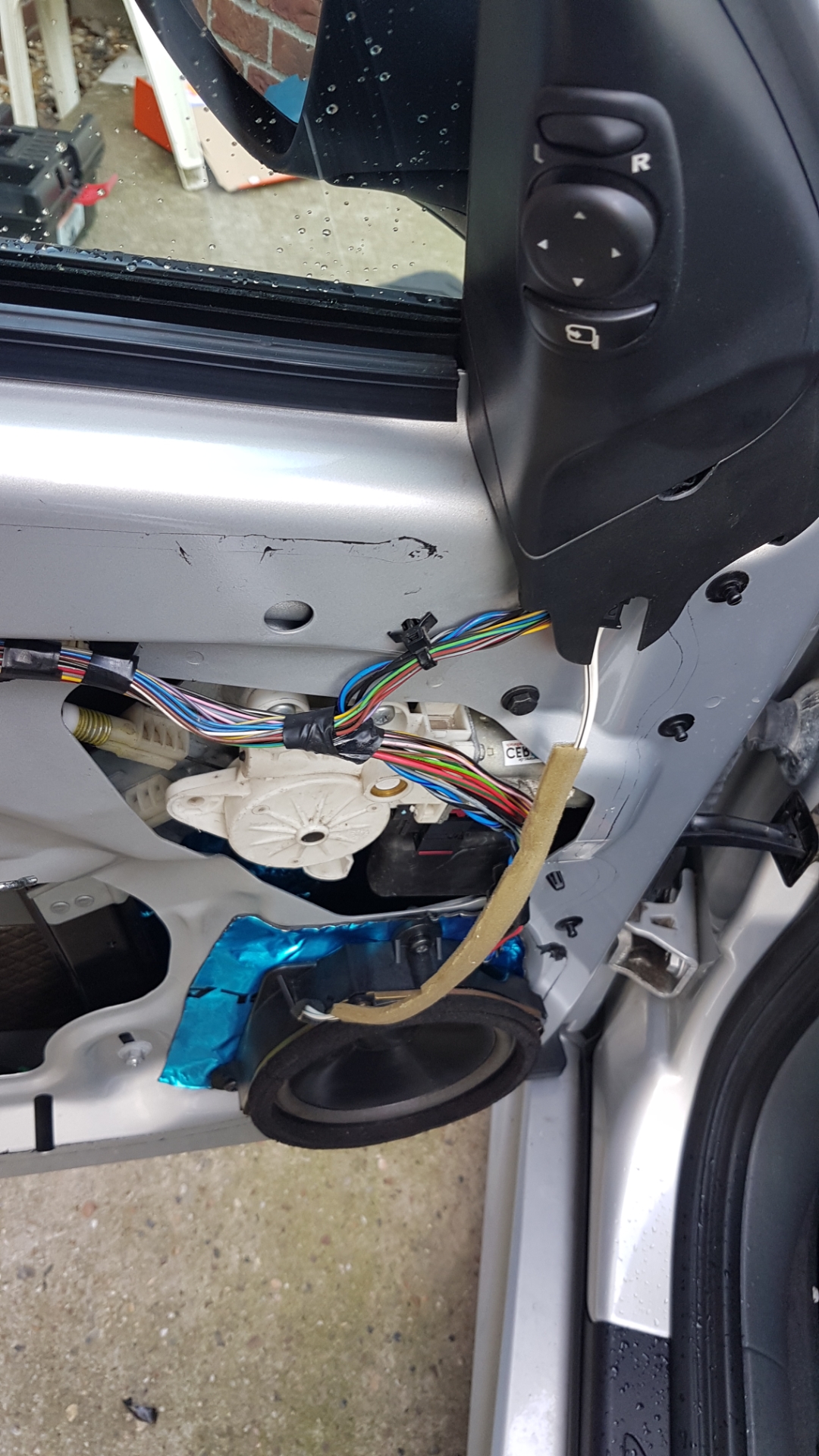

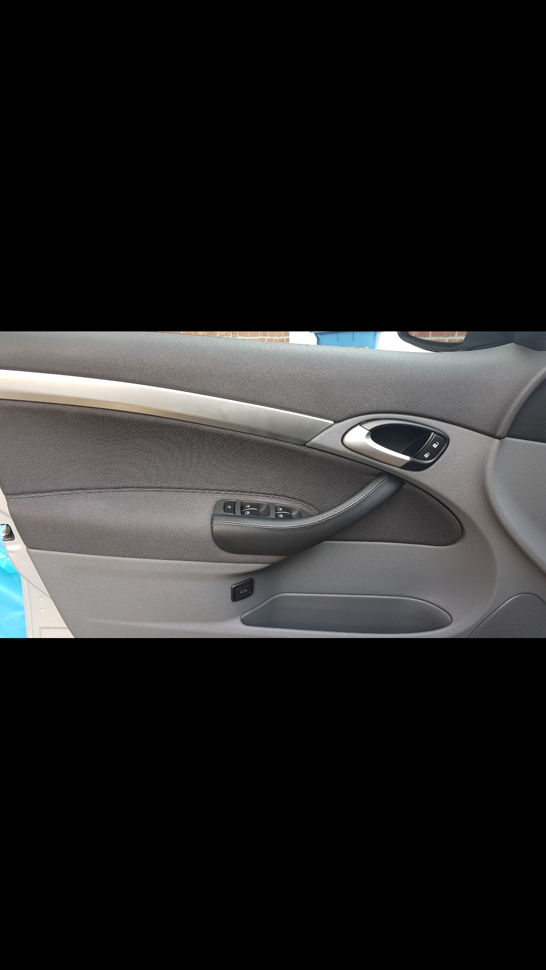

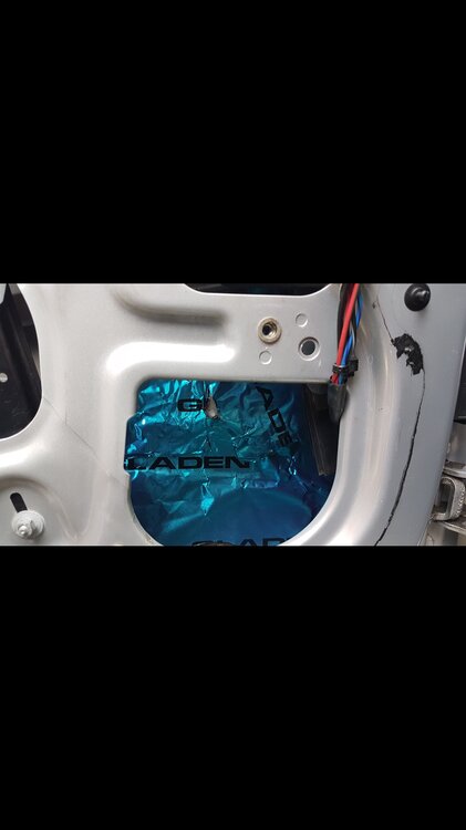

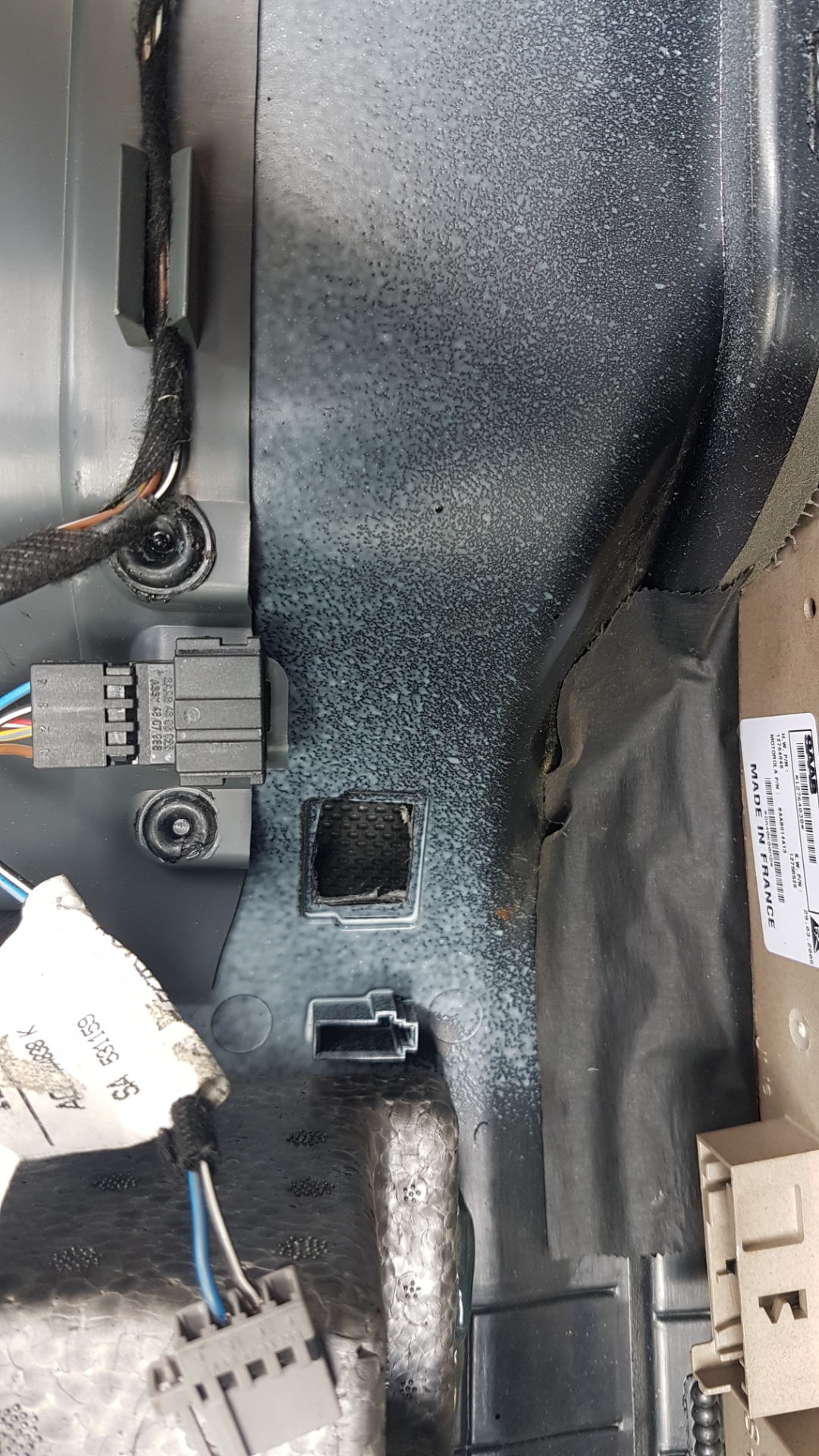

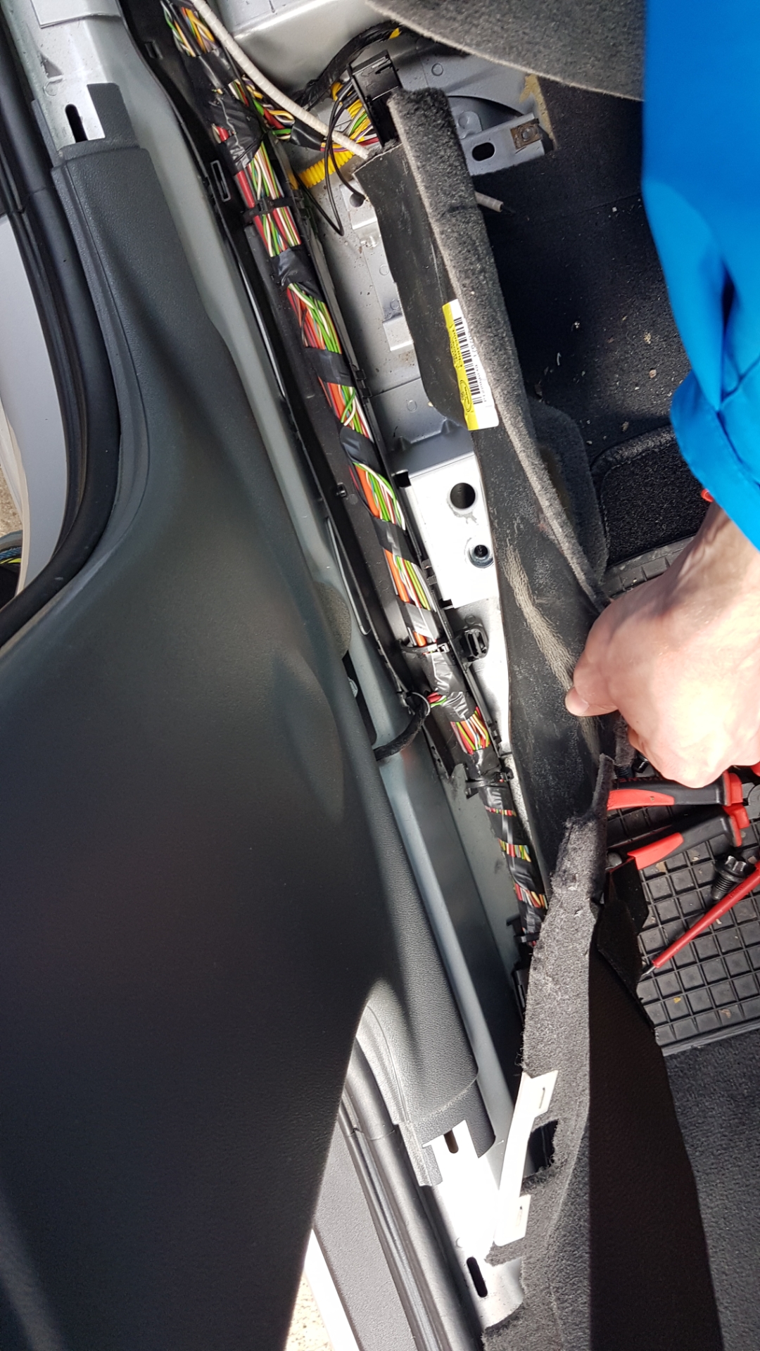

Und wieder was im Buchhalter- Saab verändert:biggrin:
- Fensterheber mit Einklemmschutz vorn nachgerüstet
- Einstiegsleuchten vorn nachgerüstet
- Knopf für die Kofferklappe in der Tür nachgerüstet
- elektrisch klappbare Spiegel mit neu lackierten Füßen nachgerüstet
- Fensterheberschaltereinfassungen vom Facelift
- Türlautsprecherbereich mit Alubutyl versehen
- Türverkleidungen vorn mit Dämmmaterial versehen
Das Problem mit dem GPS und AMP2 habe ich mittlerweile auch in den Griff bekommen:rolleyes:
AMP2 habe ich nachgelötet umd jetzt passt der Klang.
Es folgen weitere Nettigkeiten.:hello:

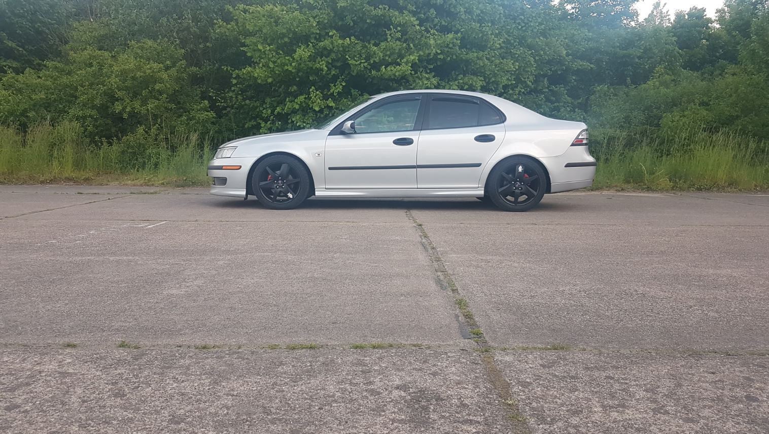

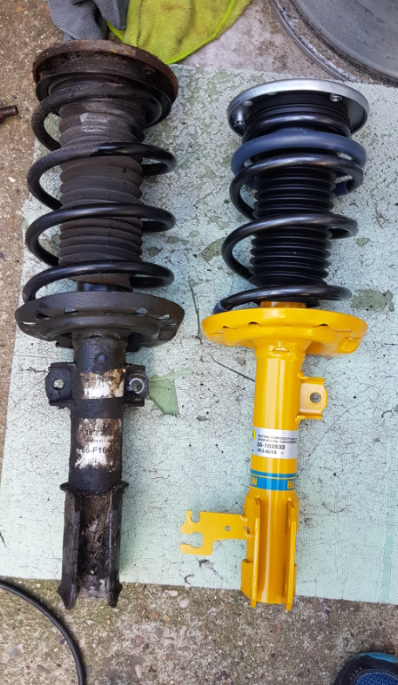

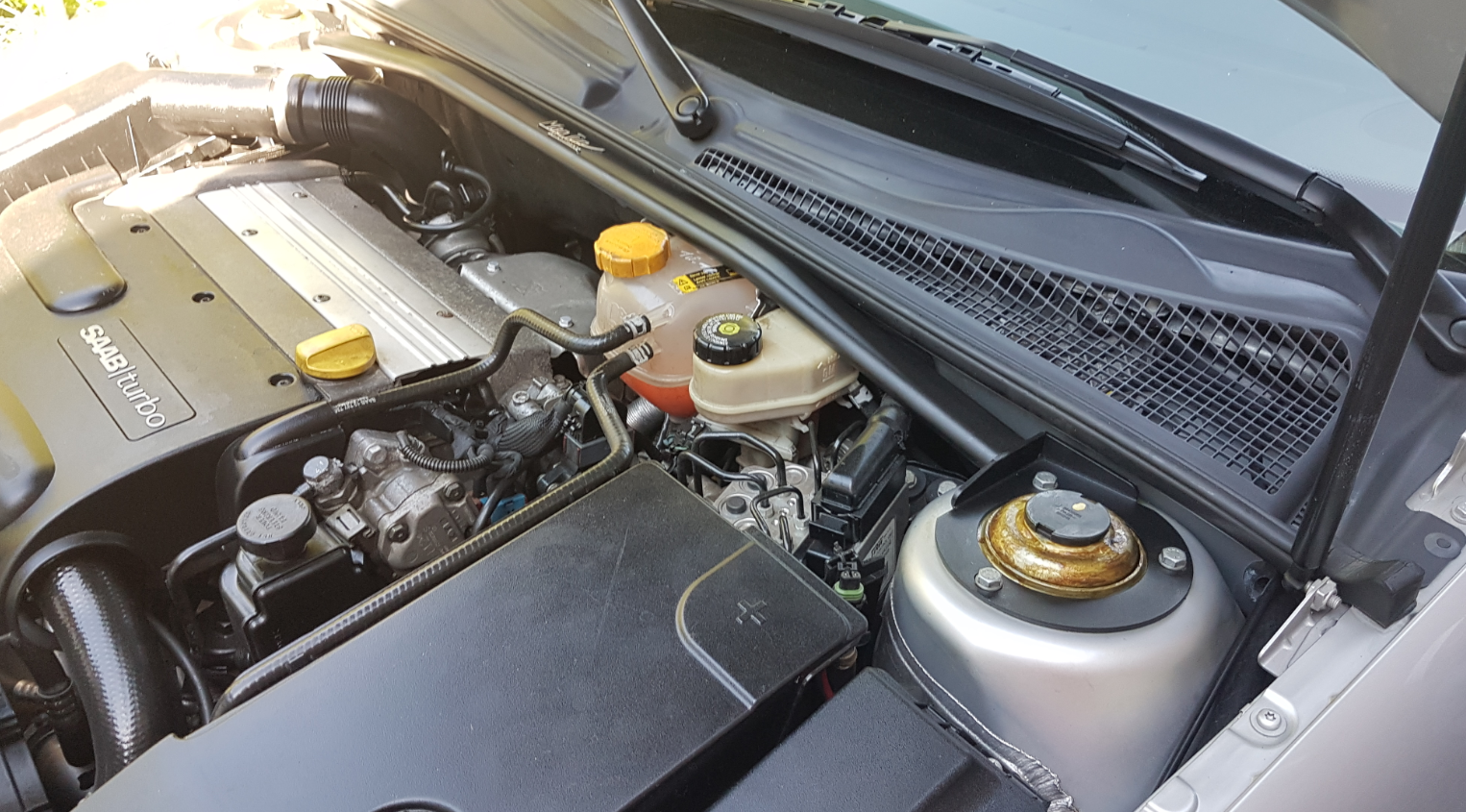

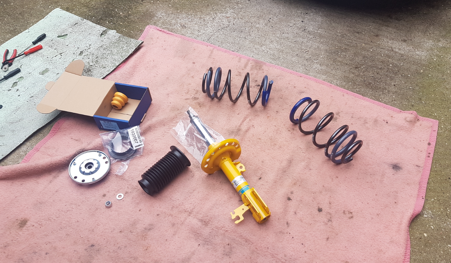

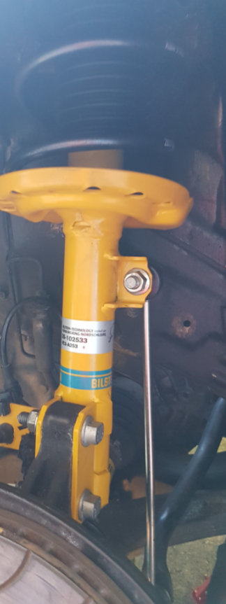

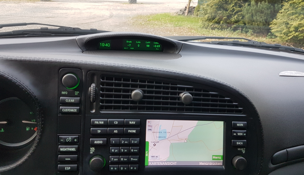

Bei mir sind schon wieder Nettigkeiten dazu gekommen:biggrin:
- Leder SID- Verkleidung im Hirsch Style passend zum Armaturenbrett

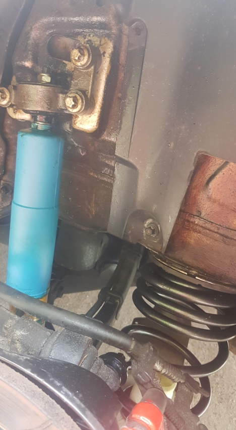

- Bilstein B8 Stoßdämpfer mit 40mm H&R Federn. Domlager, Koppelstangen, Gummis etc. neu
- Maptun Domstrebe

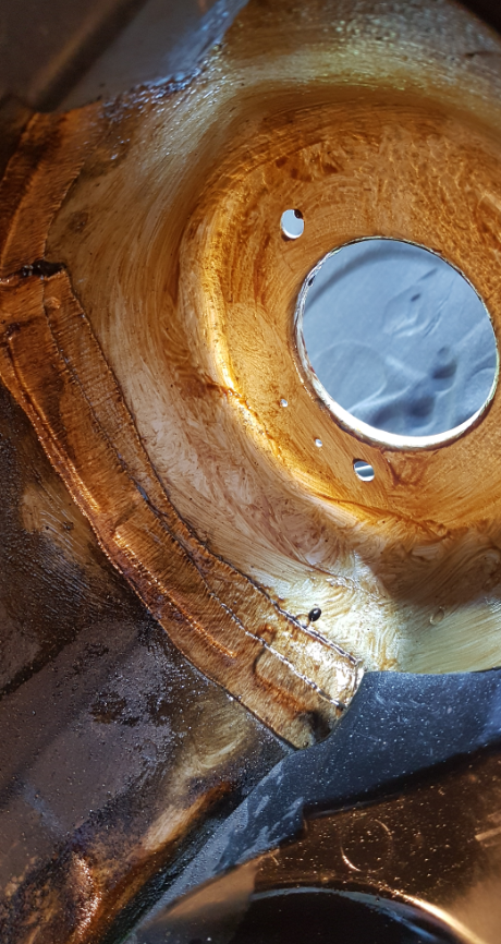

- dabei gleich wieder großzügig Unterbodenschutz aufgetragen, dass mein Spanier auch ja Rostfrei bleibt:embarassed:
- Dichtungen Servopumpe gabs auch mal neue und natürlich eine gründliche Reinigung.
Ursprünglich wollte ich noch die Aero Querstabis vorn und hinten verbauen. Habe ich natürlich auch liegen. Das habe ich allerdings sein lassen als ich feststellen musste, dass für vorn der Hilfsrahmen runter muss und hinten die komplette Achse raus muss. Ansonsten lassen sich die Stabis, auch mit allen Tricks, nicht demontieren. :stupid:
Und ich denke das der Aufwand sich wegen 1mm mehr Durchmesser vorn bzw. 2mm hinten dann nicht rechtfertigt. Was meint ihr dazu?
Werde dann ggf. alternativ PowerFlex- Buchsen für die Stabis verbauen.
Ansonsten bin ich jetzt drauf und dran den originalen Turbo- Zeiger in mein Kombiinstrument zu integrieren. Ggf. kann damit das TechII dann wegfallen bzw. die Suche nach einem Instrument mit unter 130k km. Und ein überteuertes Neuteil werde ich mir nicht zu legen. :vroam:
Bilder gibt es wie immer im Anhang.
