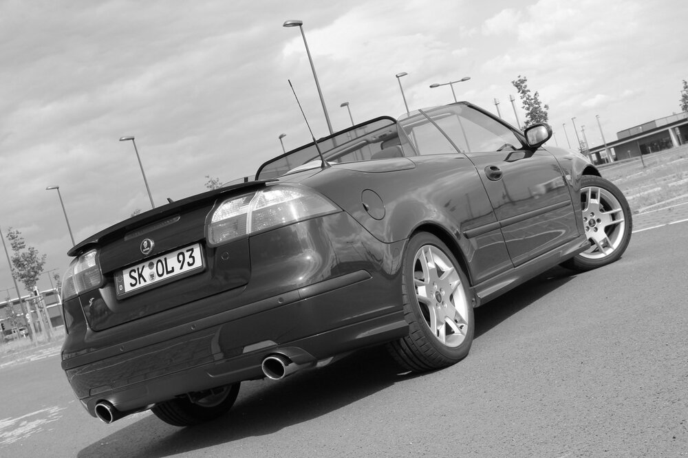

Was habt Ihr schon an euren 9-3 IIern verändert ?
Du klingst unterfordert :biggrin::tongue::tongue:

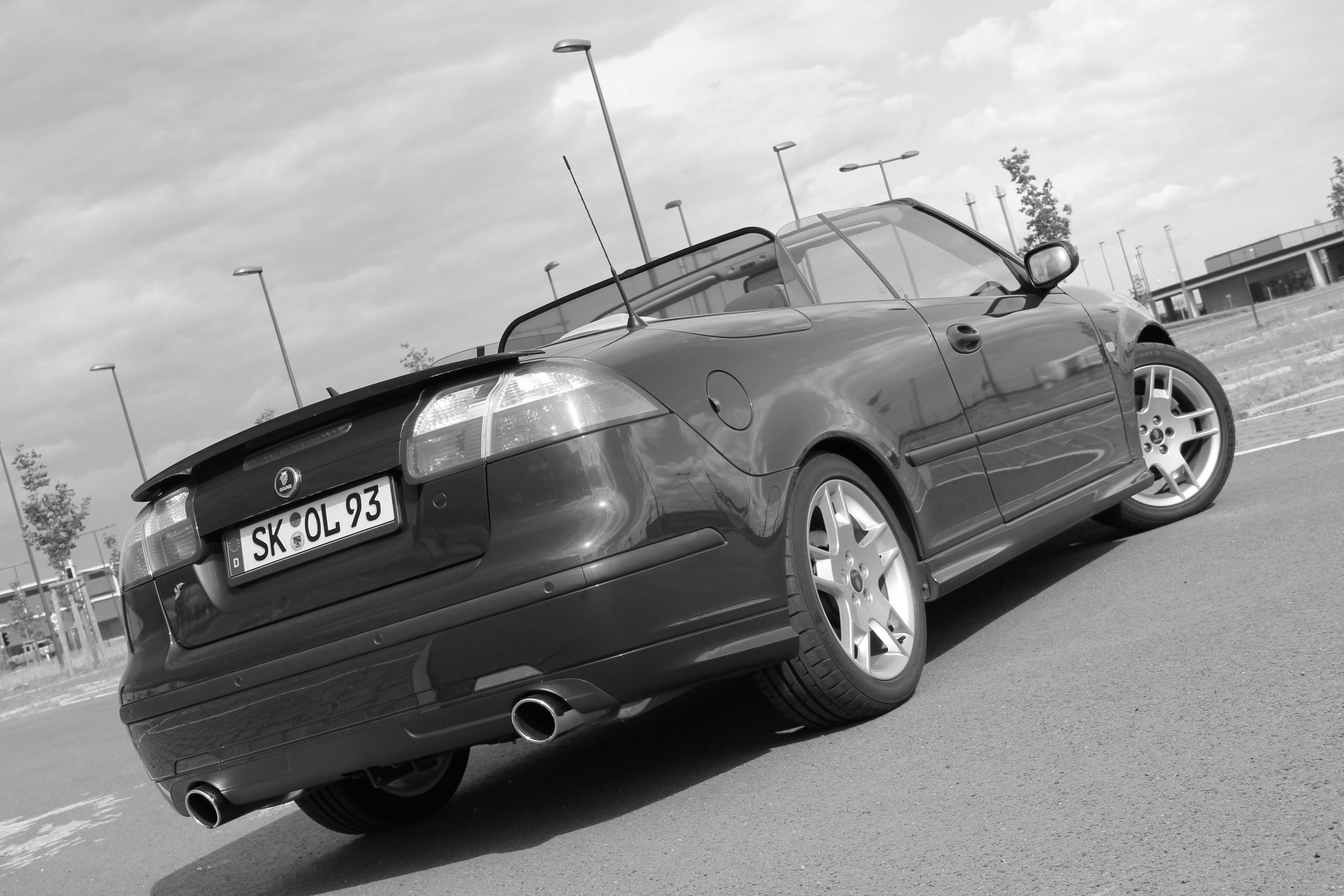

Sieht so aus……hier der zweite Versuch……:tongue:
Hey, das sieht ja *fast* nach bling-bling aus ... :tongue:
Wie immer stets bemüht……:smile:……

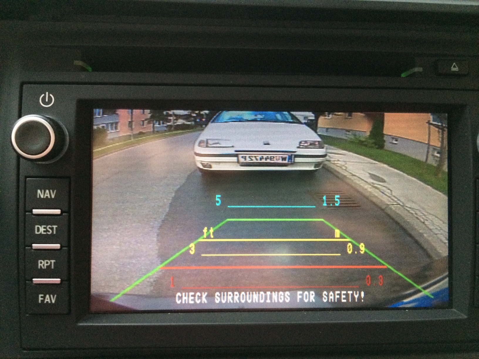

Hab' jetzt endlich mein NavTool bekommen und eingebaut: Rückfahrkamera auf dem Original-Navi-Bildschirm. Ist schon super geworden, aber verrückt teuer.
SAAB-wee
Gratuliere, das ist keine ganz einfache Modifikation, habe das vor 2 Jahren durchgeführt und bin da immer noch zufrieden.
Auf den zweiten Video Eingang habe ich das iPhone gelegt um alternative Navi Software anzuzeigen (aber natürlich nicht zu bedienen über den original Touchscreen).
Zum Umschalten habe ich den "freien" Schalter der links vom Navi in dem Block sitzt verwendet.
Wo hast du die Kamera genau montiert ?
Anbei Bild von meinem Einbau....
alles Gute aus Wien
Werner
PS: Hatte das Glück das NavTool zu einem Sonderpreis in Eb*y zu bekommen....

Hi,
gute Idee mit dem Schalter, oder? Den habe ich auch verwendet.
Derzeit habe ich den zweiten Eingang noch frei. Ich überlege noch, ob ich eine Frontkamera einbaue (mit/ohne IR) oder DVB-T(2) [was für ein Unsinn] oder frei lasse für Handycam oder Fotoapparat.
Auf jeden Fall liegt der Anschluss schon mal im Hanschuhfach.

Na da haben wir ja (unabhängig) sehr ähnlich die Sache angegangen...
Die Sache mit Frontkamera ist schwierig weil die gängigen günstigen Kameras nicht für Dauerbetrieb geeignet sind und man die irgendwie mit einem Zeitrelais (elektronisch) für ein paar Minuten einschalten müsste und nicht dauernd auf 12V legen kann....
Auch denke ich ist Verschmutzung der Linse vorne ein größeres Thema als hinten.
Habe da einen kleinen billigen HDMI auf Cinch Video und Audio Adapter. Audio geht zum AUX in, Video zum 2 Eingang. WAZE z.B. oder Apple Maps kann man gut anzeigen, je nach App auch im richtigen Breitformat...
Das teuerste ist der Apple Digital AV Adapter (Lightning auf HDMI).
Navi Durchsagen kann man hören über AUX aber wenn man eine andere Quelle hört dann via Bluetooth (Phone)...
Funktioniert soweit gut....und erhält das originale Interieur im Gegensatz zum Komplettausch des Radios/Navis...

schalte doch mal die linien vom navtool aus. die von der kamera reichen doch ;)
Das hat mich bei meinem Umbau auch gewundert. Normalerweise sollte die Kamera Linien haben und das NavTool. Ich musste aber nichts modifizieren und habe trotzdem nur eine Linien-Anzeige.
Ich denke, bei mir ist die vom NavTool angezeigt, wo drin steht, "Achten Sie auf die Umgebung". Oder die liegen genau übereinander, das glaube ich aber nicht.

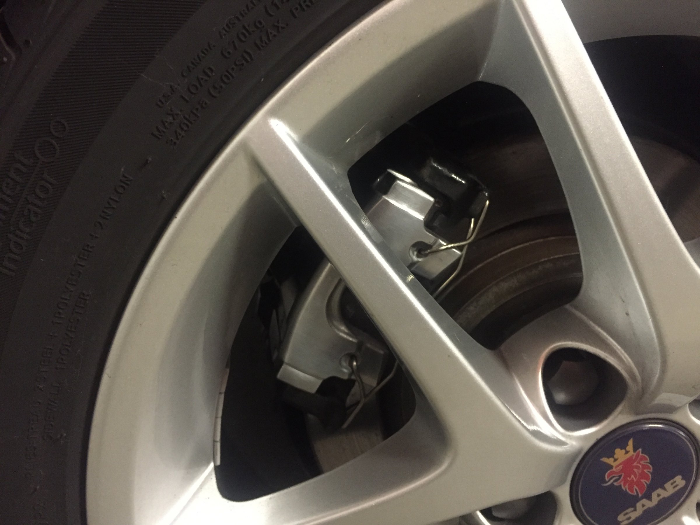

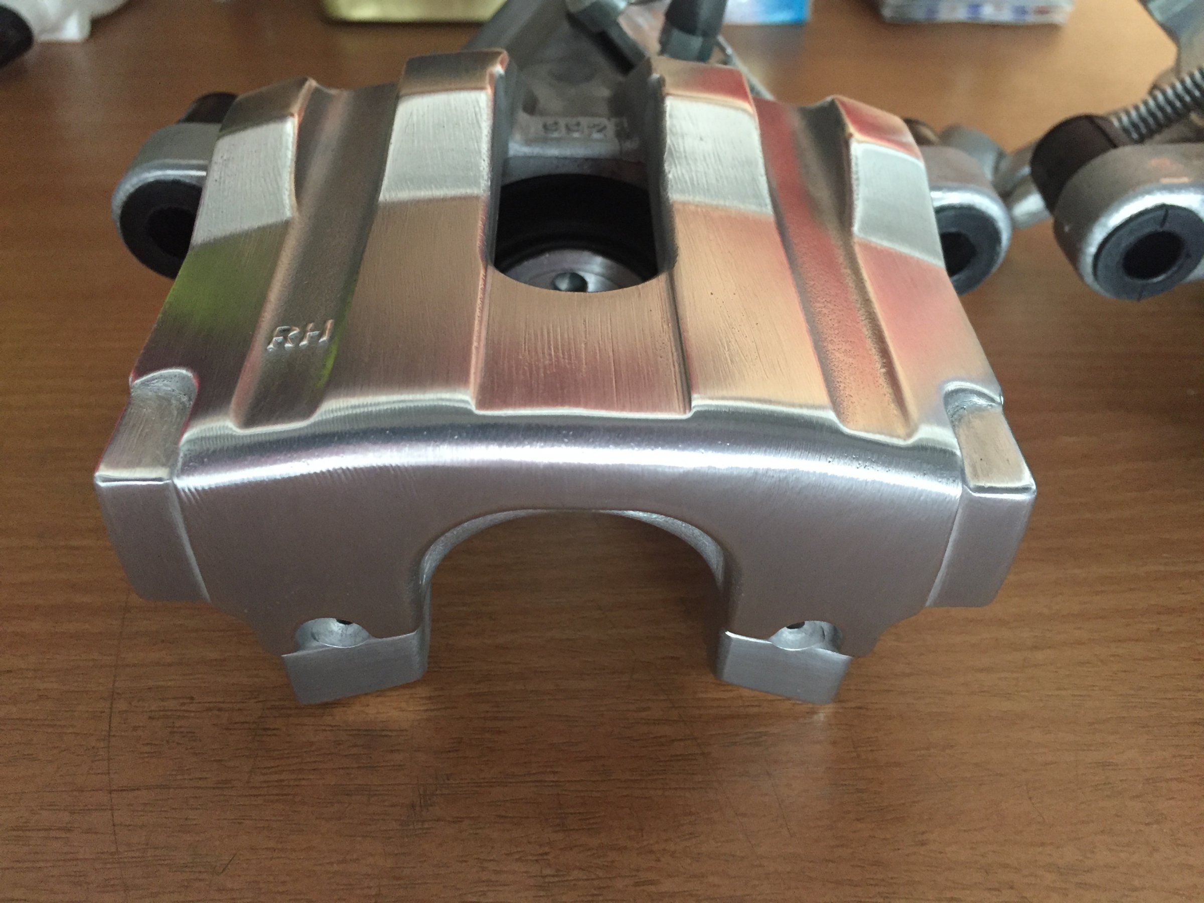

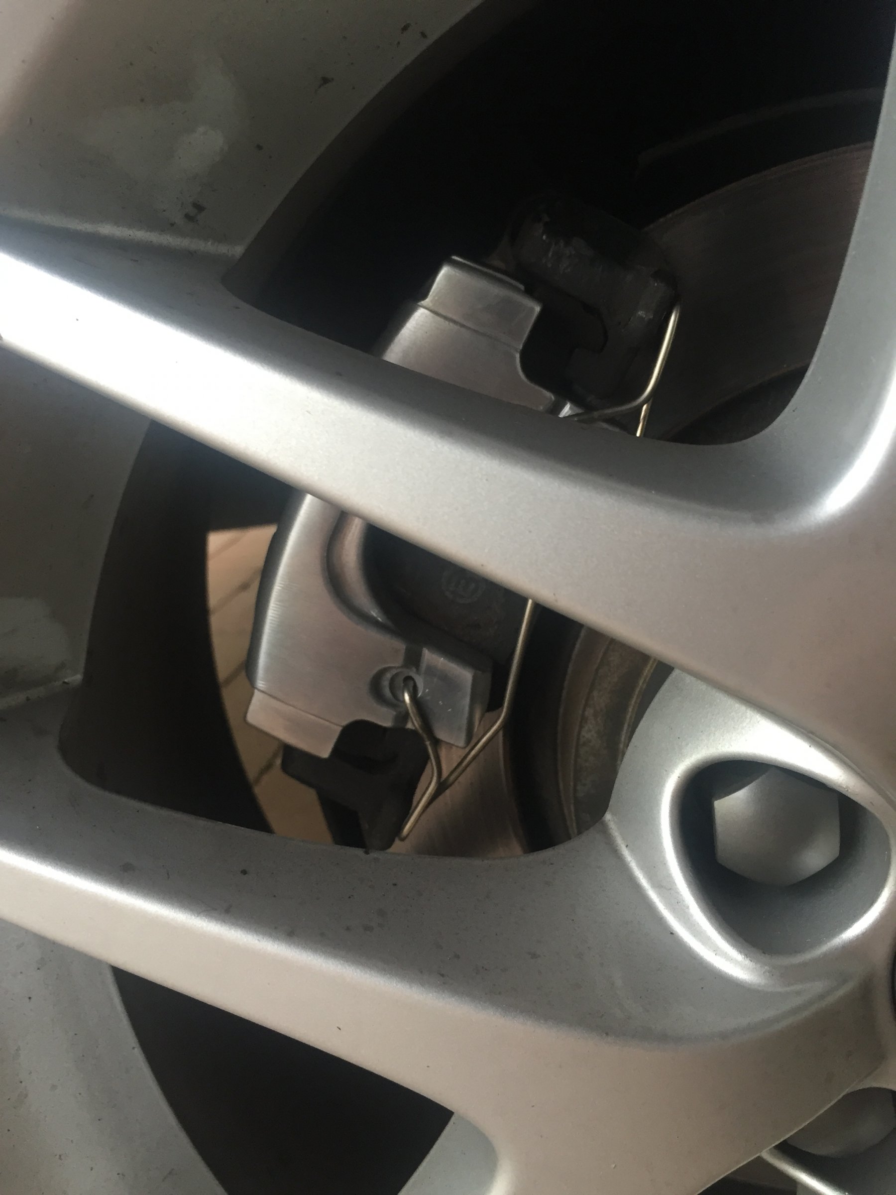

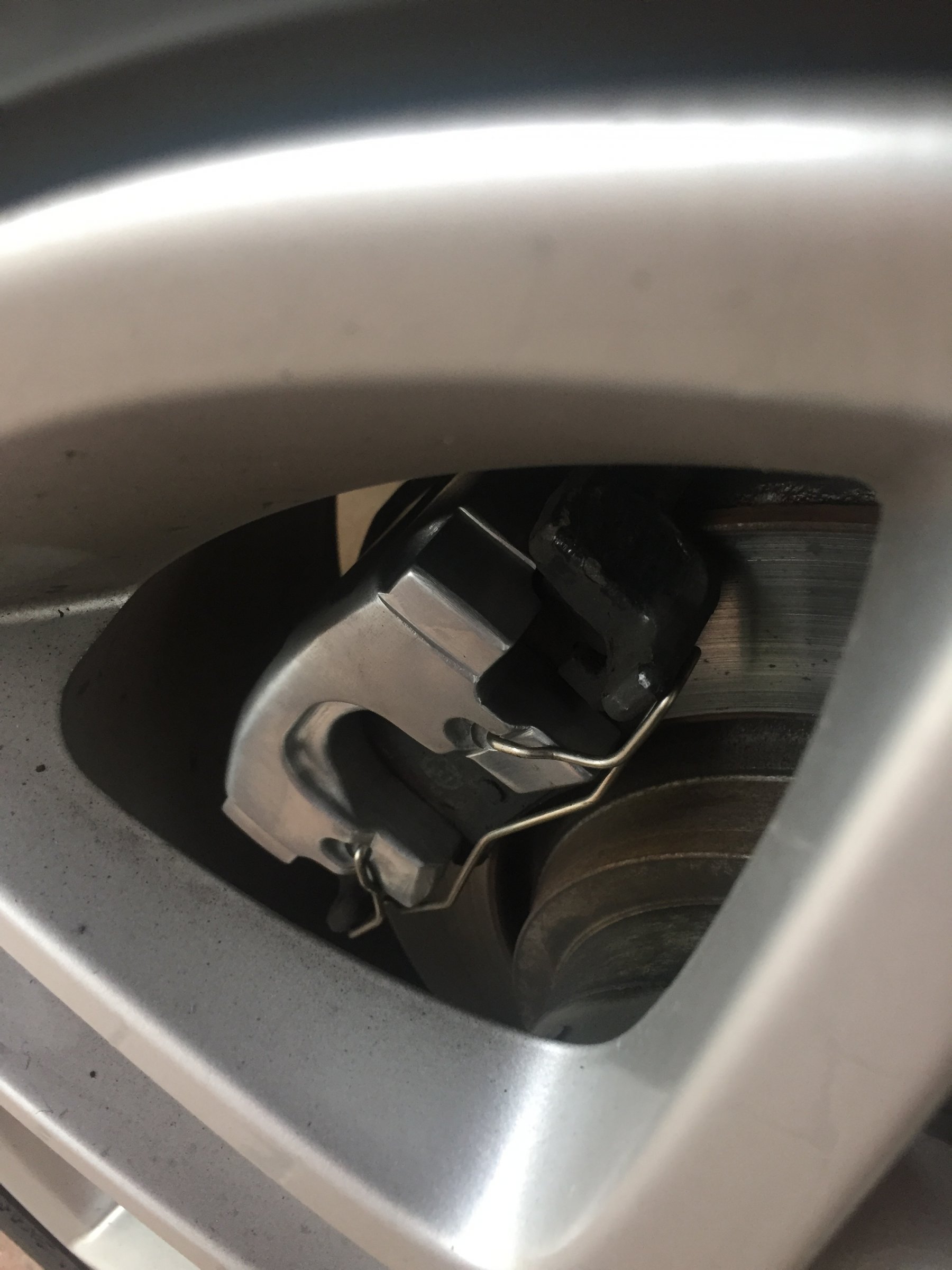

So gefällt mir das jetzt……
[ATTACH]112613[/ATTACH] [ATTACH]112614[/ATTACH]
Du bist ein Snob :biggrin::tongue:
Das nehme ich als Kompliment ……:smile:……
Und wenn jetzt die Felgen auch noch sauber wären...... :tongue: :rolleyes:
Grüße Jürgen

Wie wurden die Sättel versiegelt?
Klarlack?
Mfg Martin

Ich habe sie gar nicht versiegelt ……
Grüße Jürgen
So besser……?:tongue:
An der rechten Speiche ist noch Nacharbeit notwendig :tongue:
Konnte er nicht sehen, war vom Sattel geblendet ... :tongue:
