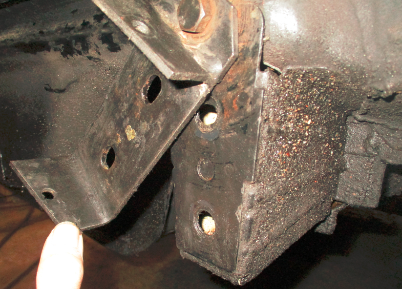

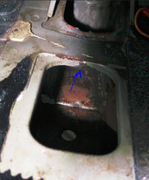

Ich habe hier einen Saab 95 Kombi/ BJ2002 mit AHK (ab Werk?) Die Schrauben schräg unter den Aluträgeren habe ich gefunden aber wo sind die anderen zwei? Hat wer einen Tip?
Die Muttern sind vom Innenraum her erreichbar, eine sitzt unter dem kleinen Isolierkissen in der Vertiefung.
ich glaube wenn das Kissen entfernt ist kommt man an beide Muttern, mit Nuss, Kreuzgelenk und 2 Verlängerungen.
