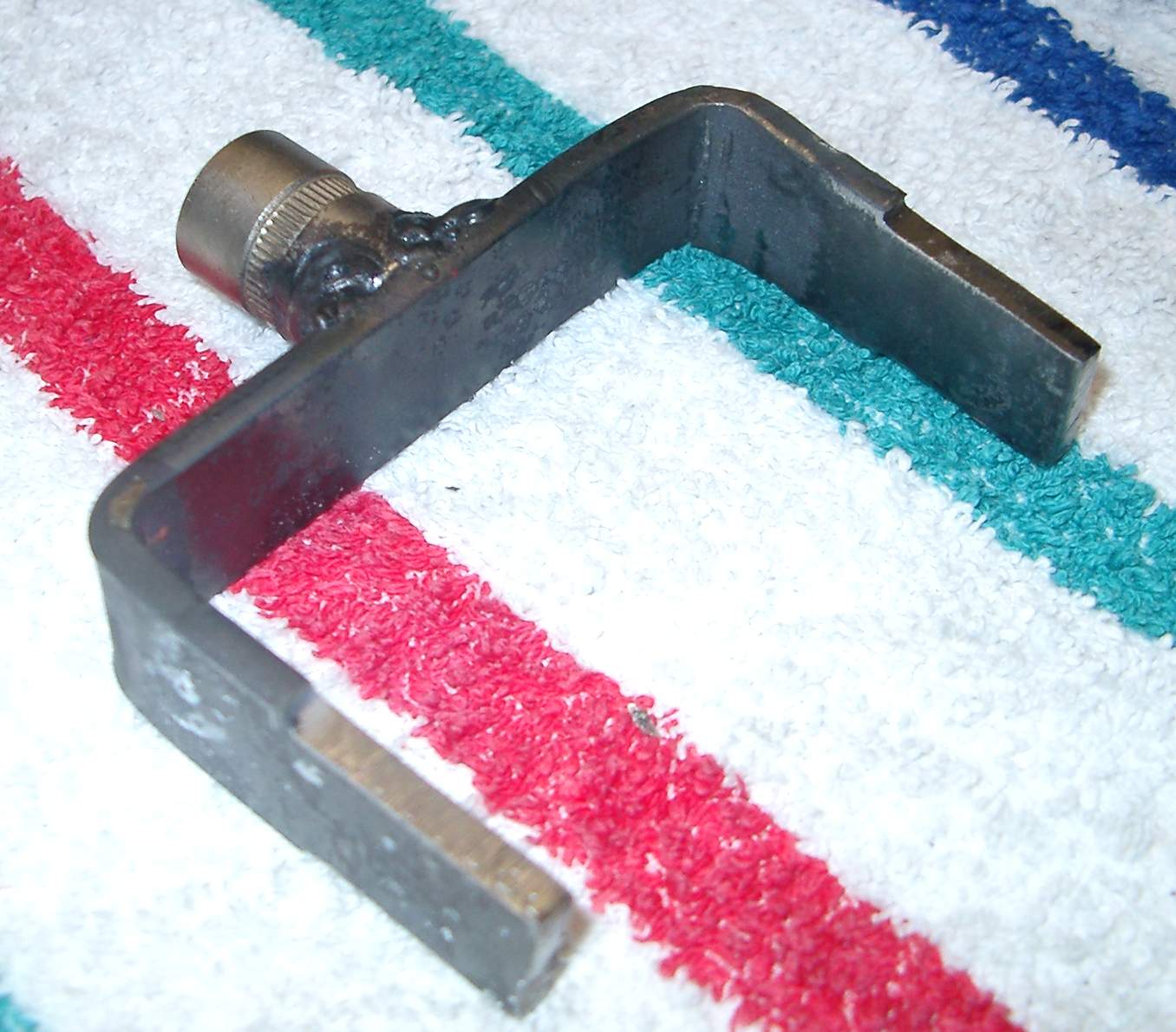

mir war das mit dem Dremel etwas zu heftig, also habe ich das Saab-Spezialwerkzeug nachgebaut.
Teile :
156 mm Eisenflachprofil Breite 20mm, Stärke 2mm
1x ausgediente Nuss
Eisen in U-Form Biegen, so dass Abstand der beiden Enden 76mm ist.
Breite der Enden auf 17mm runterflexen.
Nuss oben aufs U mittig draufschweissen.
Mein gammeliger Verschluss ging damit wie ne eins runter !

hi kuchen, kannst du vielleicht ein bild von dem werkzeug posten? würd mich sehr interessieren weil das problem beim 8v meiner exfreundin jetzt auch aufgetreten ist + ich keinen intakten geber mehr hab.
Hi Ben-mc,
ich schäme mich so für meine Schweissnaht, aber weil Du's bist !
Gruss
Ingo

okay, verstehe... und oben ne 13er drauf?
okay' date=' verstehe... und oben ne 13er drauf?[/quote']alles was Du willst, Haupsache es hat nen Zollanschluss Deiner Wahl und ist aus Stahl !
Gruss
Ingo
Also Temperguss(Nuss) und Bandstahl zusammenbraten is nich ohne, die Naht geht i.o., wenn sie nur hält. Was wars, MIG oder nur elektrisch?
Hi Petersaab,
hab ich mit dem primitiven Baustahl-Anoden-Schweissgerät (oder wie die Dinger heissen) von meinem Vater verbraten, bin absolut unfähig was schweissen betrifft. Hält aber bombig.
