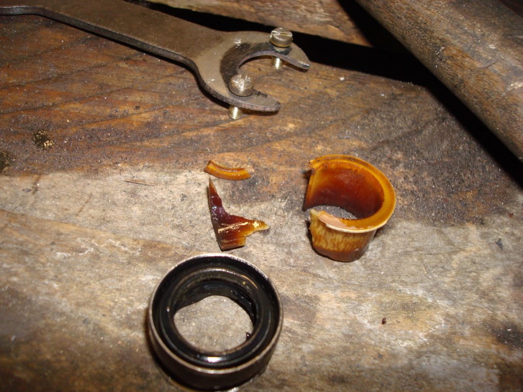

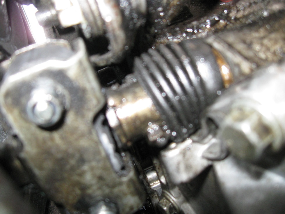

Welche Teile sollte man denn am Besten tauschen, wenn die Schaltwelle am Getriebe bzw. am Balg undicht geworden ist?

Den Simmering der Schaltwelle
und die Plastiklagerung dahinter!
Durch diese Plastiköse dahinter wird die Schaltwelle geführt. Habe ich bei meinem auch getauscht und die Schaltwelle hat deutlich weniger Spiel! Dürfte sich positiv auf die Lebenserwartung des Simmerrings auswirken.
Dazu auch mal folgendes: der Original Saab Simmerring kostet um und bei 25€, was nicht wenig ist. Aber die Qualität ist augenscheinlich besser als der einem günstigen Getriebedichtsatz beiliegendem Ring. Würde bei dem Einbauort wohl keine Kompromisse machen....
Davon sollte man lieber die Finger lassen.
Es seih denn man verfügt über mehr als durchschnittliche möglichkeiten der Schrauberei...
oder man baut das Getriebe aus...der Ring sitzt VERDAMMT fest.
Der Tropfen öl schwitzt das Getriebe auch woanders aus.
Starke ölundichtigkeiten in der Gegend vom Silentblock können vom Lenkgetriebe oder von der Ölpumpe kommen....usw..:cool:
Das Thema hatten wir schon oft: Richtig unangenehm ist idR nur der festsitzende Stift der Schaltstange.
Der eigentlich immer leicht zu lösen ist:biggrin:
Nur den Simmering bekommt man nicht heraus.
Aber ein Saab Mechaniker hat ja von solchen dingen KEINE Ahnung.
Schon mal vielen Dank für die Infos.
Hat jemand von euch mal die Teilenummern parat - für Simmering und für die Plastiköse?
Habt ihr den Balg darüber nicht getauscht?
Der Balg ist ein zusätzlicher Schutz-Schutz und meist weiterverwendbar.
Du brauchst den Simmering und sonst nichts.

Wenn Du lange genug auf dem Keil rumgekloppt hast, solltest Du Dir mal die vordere Lagerung der Schaltwelle, die gleich unter der Dichtung sitzt, anschauen.
Dieses Teilchen zerbröselt dann nämlich unter den Hammerschlägen und Du kannst Dir den neuen Dichtring auch sparen, da dieser bei dem dann eintretenden Radialspiel der Schaltwelle gleich wieder undicht werden wird.
Ausserdem, das durfte ich auch schon erfahren, gleitet auch gerne mal der neue Simmering nicht wie gewollt bis zum Endanschlag, sondern verformt sich anderweitig.
Wenn er eingebaut ist und die Schaltstange beim rechts/links bewegen plötzlich schwerer geht als vorher, so sollte Dich das stutzig machen....

Ich habe auch angefangen mittels eines zurechtgeschliffenen Maul Schlüssels.
Die Kante an der man den Simmerring packen kann faltet sich schneller um wie gedacht:cool:
Ich bin danach zu Saab und habe mich mit den Mechanikern unterhalten.
Die sagten mir, das man den Simmering nur wechselt wenn zufällig mal das Getriebe draußen ist.
Das Problem ist einfach, wenn der SR vernudelt ist, sieht es schlecht aus.
Sie hatten schon Probleme die SR bei ausgebauten Getrieben herauszubekommen.
Desweiteren dürfte laut Gerd an der Stelle auch nicht unbedingt ein Wasserfall an Getriebeöl heraus kommen.
Vielleicht wenn das Auto am 45° Steigung abgeparkt ist :biggrin:
Ich habe auf jeden Fall sehr wenig Verlust an Getrieböl.
Falls der Simmering seine Aufgabe nicht mehr erfüllt, tauscht man in aus.
Im Zweifelsfall gibt es Werkstätten, die das auch bei EINGEBAUTEN Getriebe können.:rolleyes:
