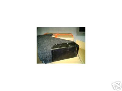

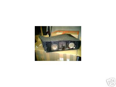

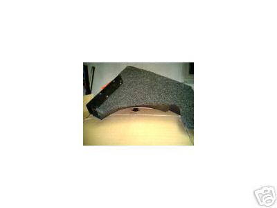

das zusatz-bass-system von saab sah so aus: (passte genau auf den radkasten), sieht aus wie ein push-pull-prinzip ...
