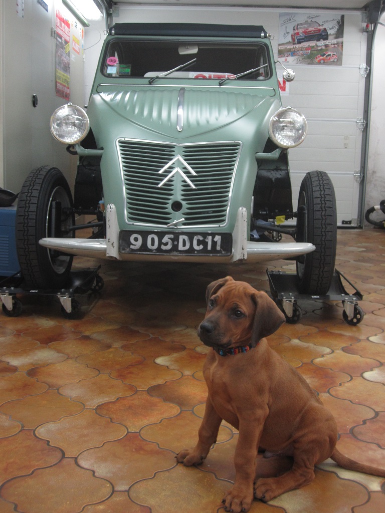

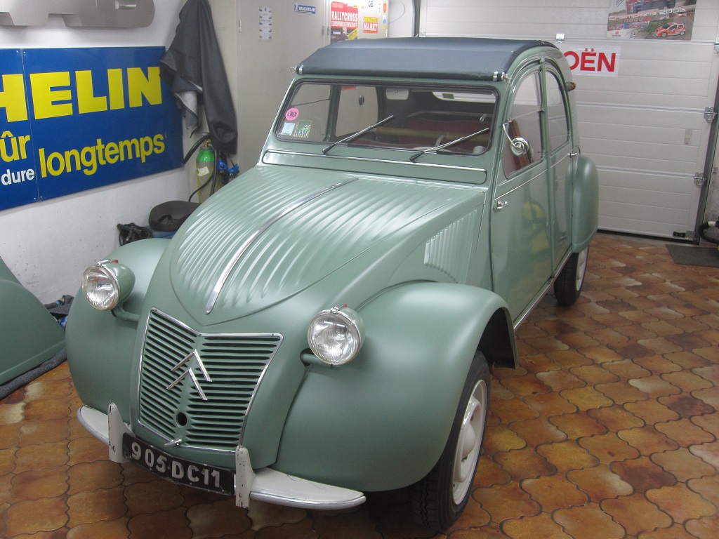

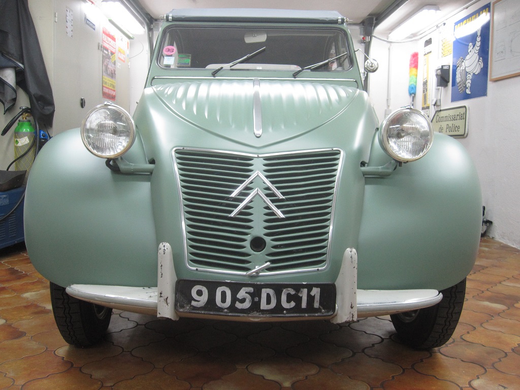

So, endlich ist die Bremse der Ente dicht! Nachdem zwei Mal verkehrte Dichtungen geliefert wurden und das System auch mit den passenden Kupferringen an ALLEN Anschlüssen siffte, wußte ich echt nicht mehr weiter. Mit Bremsen habe ich einige Erfahrung und noch nie gab es eine so hohe Fehlerquote.
Aber mein neuer Werkstattchef Chef.thumb.jpg.6f47e33a3b78aea4bf67d1c86aa4929a.jpg
ließ sich nicht beirren."Sacit, alter Windhund, das weiß doch jeder, daß die nachgefertigten Hohlschrauben aus Edelstahl eine räudige Paßform haben. Die Dichtfläche sitzt nicht im rechten Winkel zum Schraubenschaft. Sauteures Edelstahl hin oder her, das wird nie dicht. Auf den Fehler kommt nur keiner. Die alten Schrauben reinigen, Fressen anrichten und zack - die ollen Hohlschrauben wieder einbauen!" Den kompetenten Rat hätte ich mir mal früher holen sollen. Eingebaut, entlüftet - dicht! Auf Anhieb. Der neue Werkstattchef ist gut, sag ich Euch. Nur mit dem Knabbern an den Händen, da bin ich noch nicht so einverstanden mit...Gruß, Sacit

Und hör auf den "kleinen"… der hat's drauf…:tongue:
Jau, der kann es...

Hmmm, er würdicht dem Citroen aber keines Blickes :rolleyes: , klar, der is schon SAAB jewöhnt :biggrin: .
Du musst ja auch Lederhandschuhe tragen, solange er de Milchzähnchen noch hat , die so schön messerscharf sind :biggrin:
