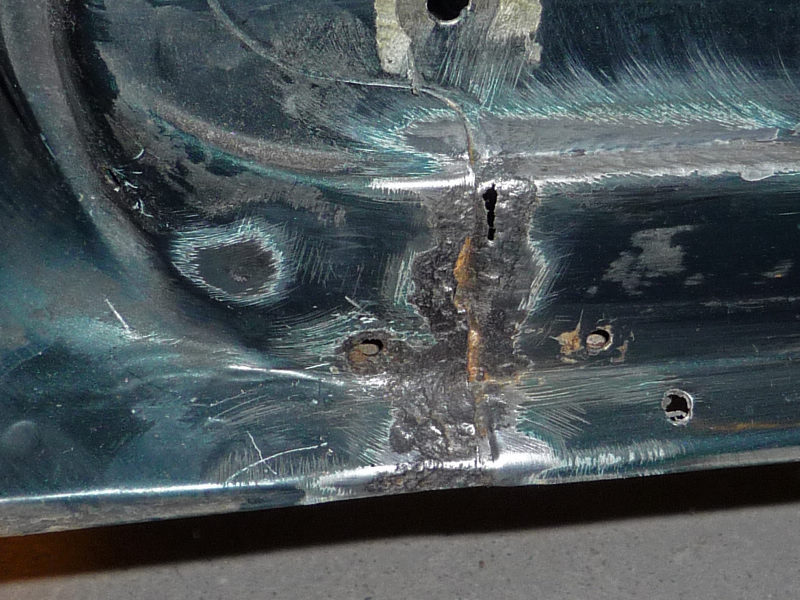

Moin,
da hat schon mal jemand an den Türen rumgebrutzelt. :confused:
Was macht man da an der Pfalz am besten?
Mein Nachbar könnte ja mit dem Schweissgerät anrücken - oder sollte da jemand ran, der das schon öfter gemacht hat?
Da wollte ich euch erst mal fragen, bevor ich ihn frage und ihm dann sage, dass ich es ihm nicht zutraue...:rolleyes:
Roland
knifflige Stellen, da hilft nur angegriffenes Material haraustrennen, neues Blech in passgenau anfertigen und sauber einsetzen.
Wenn Du die Sicke wieder hergestellt haben möchtest, bleibt Dir nix anderes übrig, als dort 2 Bleche anzufertigen, welche nachher überlappend gepunktet werden.
Wenn Dein Nachbar Karosserieblech schweissen kann, wird ihn das nicht vor allzu große Probleme stellen.
Ich würde die neuen Bleche auf Stoß einsetzen.
Vielleicht solltest Du selbst alles soweit vorbereiten, dass er "nur noch" einschweissen braucht.
Wenn Du die Bleche baust, lasse ringsum einen halben Millimeter Luft, quasi so, dass das neue Blech mit leicht Spiel durch das enstandene "Loch" passt, denn die Bleche dehnen sich beim Schweissen.
Viel Erfolg
Olly

Ah-ha, also Einpassen geht auch, obwohl bei Überzieher-Blechen die Maße doch etwas anders sein müssten?
Wenn das jetzt nach Klaus das Mittelstück ist (was sonst), bleiben die Blechübergänge ja noch als Problemstellung übrig. Also da auch frei nach Olly 'überlappend punkten'?

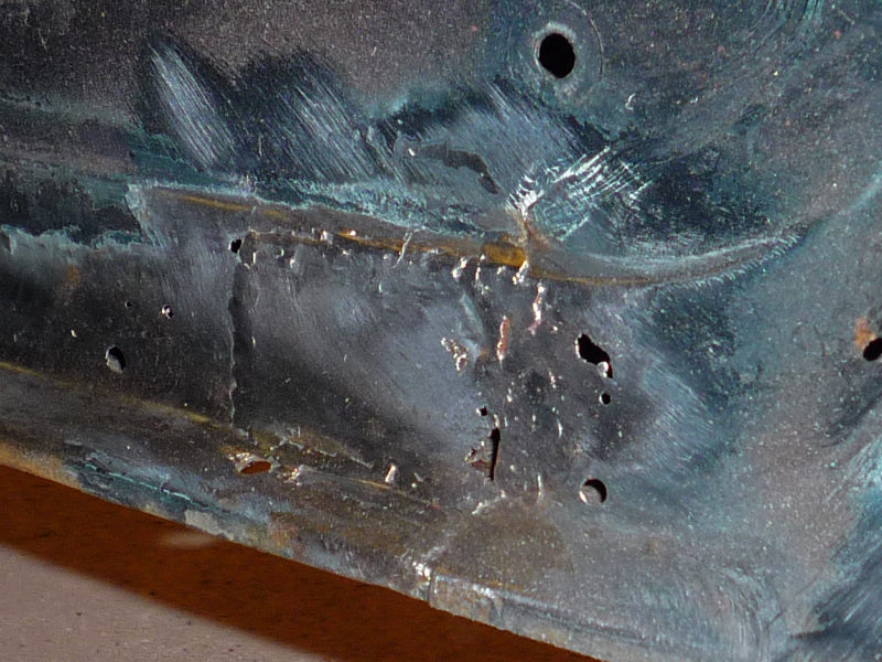

@G: aber Bild 2 sieht ganz danach aus, dass du in absehbarer Zeit eine Perforationsbelüftung an höherer Stelle bekommst :eek: Entferne mal ganz schnell die Rostansätze hinter dem Seitenaufprallschutz!
@B: nö, nö, dass sieht auf dem bild schlimmer aus als es ist. :-)

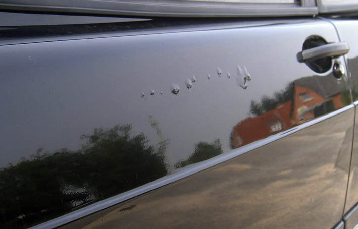

@g: ein Jahr später sieht es dann so aus :mad: Sag nicht, ich hätte dich nicht gewarnt :cool: (Warum spendierst du Detlef nicht DEINEN Lader zum Überholversuch? Muss ich wieder ran, hmm? :rolleyes:
... ein Jahr später sieht es dann so aus :mad: Sag nicht, ich hätte dich nicht gewarnt ...
sieht aus wie das Siebengebirge, an dessen Fuße ich wohn´ (ältestes Naturschutzgebiet von Deutschland):redface:
brrrrr...grausam :hmmmm:
Ja, nicht? Früher hatte ich keine Akne, sondern Schuppen. Da bin ich froh, dass ich im Alter mitreden kann :biggrin: (Ist aber kein aktuelles Bild - will damit nur auf eine vernachlässigte Stelle beim 9o1 hinweisen: DÄMMPAPPE über der Quertraverse der Türen raus! Und zwar SOFORT! Dahinter lauert der Tod :mad:)
juuter Hinweis Boris, mach ich auch immer ab....
