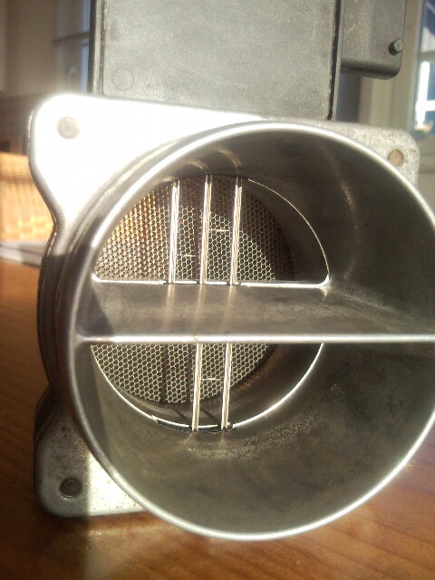

Wenn der Luftmassenmesser so aussieht, wie reinigt man ihn??
Die Technik da drin sieht so filigran aus... darf ich da bremsenreiniger draufsprühen, in der frohen Erwartung auch hinterher ein funzendes Teil zu haben??

Der ist doch sauber....
Yep, wenn der so aussieht, würde ich ihn so wieder zusammenbauen... Auf dem Bild kann ich nichts erkennen, was seine Funktion beeinträchtigt ?!?

Solange der so aussieht, würde ich nicht dran "fummeln"....
Wenn der da ölig, verrußt o.ä. ist, dann kann man evtl. über eine Reinigung nachdenken. Aber nicht, wenn der so aussieht.
Falls die Ursache (hier) dennoch der LMM ist, dann ist das (bei diesem) nicht mit Reinigen zu beheben...
Meine Meinung..

bei meinem 9-3 hab ich das einmal gemacht, nachdem ich Probleme mit dem Ladedruck hatte und es hatte geholfen! Äußerlich konnte man fast keine Verunreinigungen sehen, aber das Öl des Sportluftfilters sieht man auch nicht unbedingt.
Zerlege einfach das Teil auf dem Bild in das Wabengitter und das Teil mit den dünnen Drähten. Die dünnen Drähte kannst du gaaaanz vorsichtig mit einem fusselfreien Lappen (oder ich hab einfach Küchenpapier genommen) und etwas Seifenlauge saubermachen. Vorsichtig abtupfen bzw. kratzen, aber dabei möglichst wenig Druck auf die Drähte ausüben.
Das Wabengitter kannst du bei der Gelegenheit auch gleich von Ölresten befreien.
Anschließend alles gut trocken blasen (Drucklust/Lunge) bzw. trocknen lassen und wieder einbauen - fertig!
