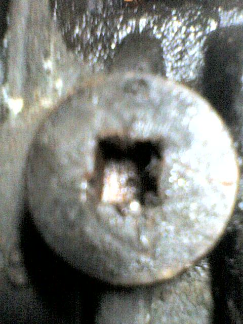

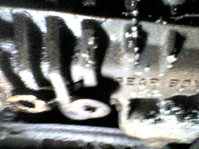

Moin Leute !
Heute ist das Motoröl schonmal neugekommen.
Aber warum zur Hölle stinkt das so erbärmlich das Sprit ?!? Heftig..
Unterboden und alles sieht sonst soweit richtig gut aus.
Ölfilter wurde auch getauscht.
Jetzt die große Frage,
ist das unten auf den Bildern die Ablassschraube des Getriebes ?
Es steht ja auch dran " Gear Box Drain ".
Also dieses Vier-Kant-Dingens ? :confused:
MFG
Jan
Genau:cool:
Falls Du das Getriebeöl ablassen möchtest, lasse diese Schraube aber ZU und öffne den hinteren Deckel
des Getriebes, dann bekommst Du den evt. vorhandenen Dreck und ggf. Schlimmeres:frown: besser heraus.
Die passende Dichtung bekommst Du bei den üblichen Versendern oder Du verwendest Dichtmasse.

na hallo - vor dem fotografieren schon mal in den glühweintopf geschaut...???...:biggrin:
ja, das ist die ablaßschraube des getriebeöls - welche spätere baujahre nicht mehr haben.
sollte ich in die verlegenheit kommen, das getriebeöl zu wechseln, dann würde ich auch noch zusätzlich den hinteren deckel - am differential - abnehmen. das hat den vorteil, das man den zustand des diffs mal in augenschein nehmen kann... haben die getriebe mit ablaßschraube auch einen magneten am diff-deckel? wenn ja, wäre interessant zu sehen, welcher abrieb sich dort gesammelt hat und in welcher menge... setzt allerdings voraus, dass man eine neue deckeldichtung hat, um das wieder dicht zu bekommen.
dem spritgeruch im öl sollte man nachgehen! schonmal kompression gemessen? auf dauer ein umstand, der nach schneller klärung und ggf. abhilfe verlangt...

Handyqualität - nix Glühwein :D
