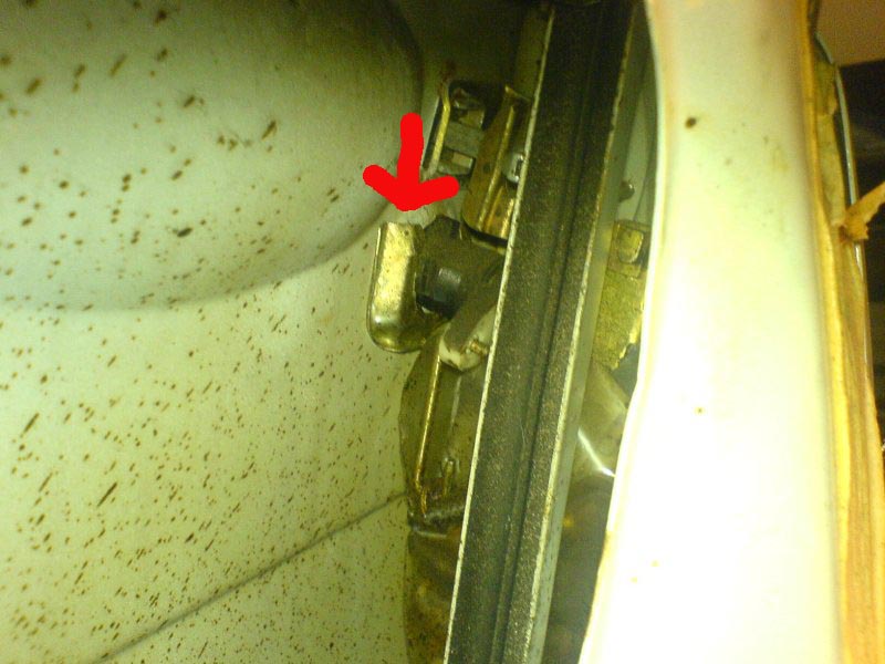

Was muss ich weiter tun um den Schlosszylinder rauszubekommen ?
Die Verbindungsstange am Zylinder aushängen und den U-förmigen Klip heraushebeln.
... in Pfeilrichtung drücken!

Danke euch !
Ging einfacher als gedacht :biggrin:
