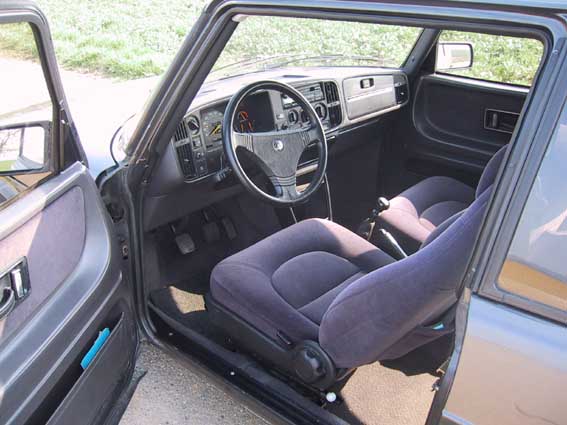

Ja, das Polster-Problem kenne ich auch z.B. beim 87er TU16S, dessen Veloursitze (Contour-Polsterung) haben -wie üblich- durch Lichteinwirkung die Farbe von grau zu einem Violett-Grau gewechselt.
Lt. Autopolsterer, der hauptsächlich restauriert, also recht geübt ist, konnte mir auch nur einen aufwändigen Neubezug anbieten.
ach diese sitze waren mal grau? dachte immer das ist abr ein schönes violett.....sieht man ja quer durch alle saabs.

na, díe sehen doch so besser aus als ab werk...
daß sich das velours auflöst, kenne ich zwar als Grundsätzliches Problem, bei Saab oder Benz ist mir das aber noch nie so aufgefallen.
ich dachte immer, die violette Innenausstattung habe ich dem eigenwilligen Geschmack des Erstbesitzers zu verdanken ! Aber stimmt, die Seitenverkleidungen sind in dezentem Grau gehalten, warscheinlich sahen die Sitzbezüge auch mal so aus.

btw: als ich 2000 meinen 9000er kaufte dachte ich das lila wäre original, war noch extremer als auf klaus bild, fand ich eigentlich ganz schick.
Ja, meine Liebste findet es so auch sehr schön und da es ja in erste Linie IHR 900er ist wird es auch so bleiben und ich habe mich darauf beschränkt, dem Fahrer(innen)-Sitz ein besseres Polster zu gönnen.
