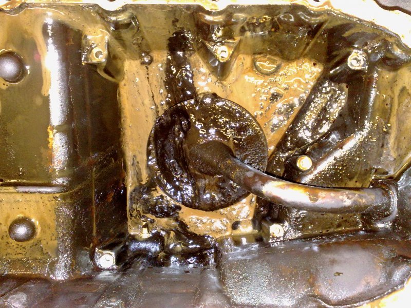

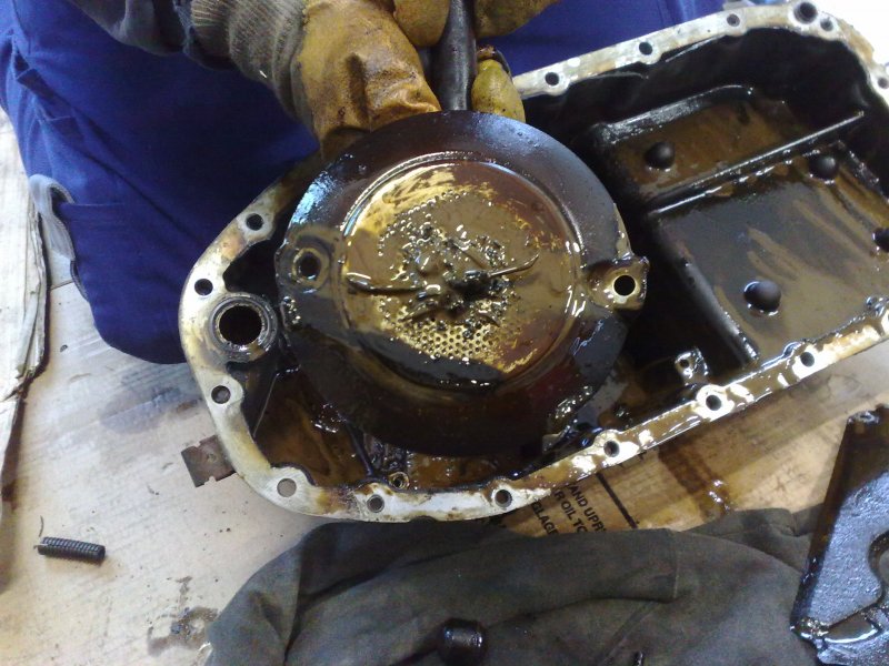

Anbei Fotos von Ölwanne und Ölsieb von einem anderen 9000 2,3Turbo mit Kopfdichtungsschaden (Wasser gelangte in einen der Brennräume):
