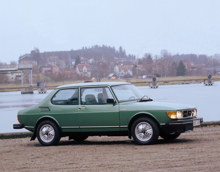

Richtig, die Basis ist ein Turbo Ser-Nr. 99 803 009 364 in grün, ein B-Motor BSI20P05... Fotos kommen
Hi,
danke für die Fotos.
Wie ist das mit dem Getriebe realisiert? Paßt das Aero Getriebe einfach so an den B-Motor?
Zur Optik: Zwei Sachen stören mich - 1. diese unsägliche Heckscheiben Verunzierung (wie nennt man sowas nochmal?) - 2. die fehlenden Rahmen im Kühlergrill.
Ansonsten wie gesagt stimmig. Die 80er turbos waren eh schon etwas "merkwürdig".
Gruß Ralf

Ja Motor/Getriebe passt wie Lego, nur im Primärgetriebe (Vorgelege) musste die Welle, die beim 900er im Deckel (Silentblock) zusätzlich gelagert ist um rund 2 cm gekürzt werden, die Kreuzgelenke getreibeseitig umgebaut und das Spiel eigestellt werden (Spezialist). Gear läuft seit 180tKm no problem.
die Heckjalousie, so heisst das Ding m. E.:rolleyes: ist im Sommer Sehr effizient. Heck gegen Sonne... zudem ein Schutz gegen neugierige Blicke.
Die Frontpartie ist in Arbeit, Alu schwarz eloxiert.
Gruss Heinz
