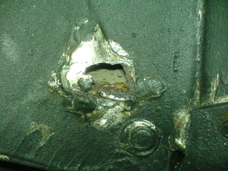

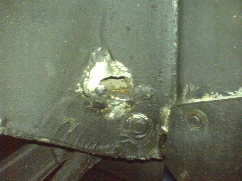

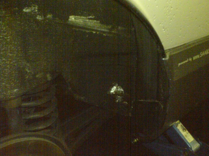

Hallo! Beim Reifenwechsel ist mir das heute an meinem Wagen aufgefallen (900cc)!
Verwunderlich ist das Alufolien-/Bitumen- Material, welches an der jetzt aufgegangenen Stelle sitzt. Es sieht so aus, als ob hier schon einmal mit so etwas abgedichtet wurde.
Was haltet Ihr davon?

Alu-Bitmen-Material sitzt normalerweise an dieser Stelle auf der Innenseite der Karosserie ...
Wohin führt das Loch? Ist dass hinter der Seitenverkleidung der Rücksitzbank?
Das Loch führt in den Längsträger. Wenn ich hereinfasse, berühre ich den Längsträger. In den Innenraum fassen geht nicht, weil es hierzu einen Tick zu tief sitzt.
Wenn es sauber R0-reseziert ist, wird es wohl mindestens doppelt so groß sein.
Typische Stelle bei nicht oder schlecht konservierten Exemplaren.
Die andere Seite ist noch i.O.?
Zur dauerhaften Reparatur sollte der Innenraum teilweise leergeräumt werden um den Bereich auch von hinten/innen zu säubern und zu konservieren.
Klaus, ich glaube, Du kennst meienen: Ein 85-er, der auf Grund Getriebeschadens exakt 10 Jahre ohne Benutzung bei einem Händler stand. Ja Klaus, die andere Seite ist noch perfekt. Meine Frage ist: Wo zum Teufel kommt diese Alu-Bitumemnasse her? Diese "Aufkleber" auf der Innenseite, die Hardy oben ansprach können das doch nicht sein. Sind Alu-Bitumenpflaster ein anerkanntes "Loch-Schließ"-Mittel? Doch wohl nicht oder??
Antwort: In 23 Jahren findet sich immer irgendwann ein Pfuscher.
Offiziell kenn ich da eigentlich nur die Antidröhn-Matten mit Alubeschichtung, also Verbund aus Bitumen mit dünnem Wabenblech als Formhilfe und Bruchsicherung.
Na, ja... - und dann gibt's natürlich noch die Unterbodenschutz-Frischhaltefolien-Kompakt-Konstruktionen zur TüV-Vorführung...

Nun ja, dort muß man halt den Gamel herausschneiden, ein passendes Blech einpunkten und das ganze supergut abdichtenund dan einen Lackaufbau machen. Wie bereits angedeutet, da wird dann sicherlich ein größeres Stück Blech zum Einsetzen ebraucht.
