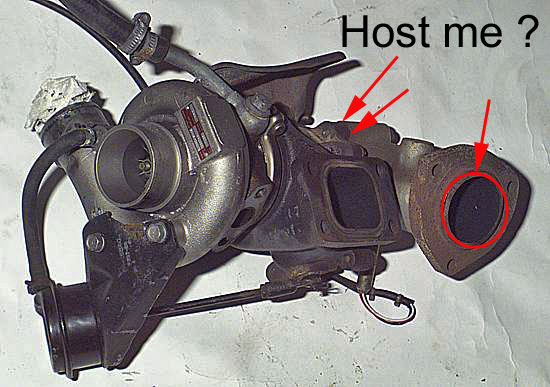

Trick 17: Wenn man die weisse (bitte nicht die schwarze !) Firegum Auspuffmontagepaste aus der Tube hauchdünn (ich betone hauchdünn !) auf beide Dichtflächen schmiert, wirds nach der ersten Erwärmung beim Fahren feuerfest und dauerhaft total dicht !
Das Firegum-Zeug dehnt sich nämlich bei Erwärmung satt aus.
Dasselbe gilt beim Turbo für den nach dem Krümmerknie ebenfalls schwer dicht zu bekommenden Übergang zum Auspuffrohr mit dem runden, mit drei Schrauben zusammengepressten Dichtmetallring dazwischen.
Hobts me ?

hab da immer Dichtung drin :redface:
http://forum-auto.de/technik/turbolader_b.jpg
Du meinst Krümmer EinlassseiteTurbine, er meint "Zwischenstück Auslassseite" Turbine (in Deinem Bild links unten die Ecke, die Verbindung zum fehlenden Winkelstück). Denke ich. 4 Muttern (mit Dichtung) oder 3 Muttern (ohne Dichtung), das ist hier die Frage. Bei Deiner Dichtung können keine Bolzen abbrechen, das sind spezielle Schrauben und Muttern.
... Bei Deiner Dichtung können keine Bolzen abbrechen, das sind spezielle Schrauben und Muttern.
Stimmt, bei den Ladern des 900ers nicht.
Beim oben Gezeigten schon, da sind es Stehbolzen.
Genau diese Dichtung mein ich nicht ! :smile:
Ich sprach von den beiden am Knie:

Ich auch.
alles klar, nach mehrmaligen lesen's des ersten Post's hab auch ich's jetzt begriffen :smile:
Dann dampfte es am Zwischenstück Krümmer Auslasseite zum Turbo hin, kann man da eventuell irgendeine vorhandene? Dichtung wechseln?
"Krümmer zum Turbo hin" klingt für mich nach der "4er Variante". Und ja, die kann mal undicht werden, meist sind dann aber die Muttern locker. Also erstmal da prüfen bevor man was neues kauft.
