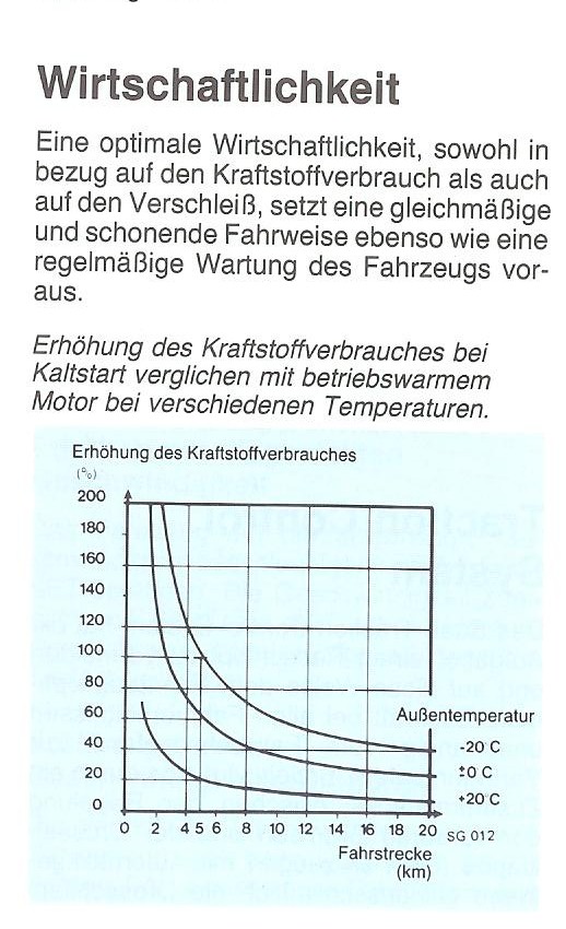

Kurzstrecke bei diesen Temperaturverhältnissen kann den Durchschnittsverbrauch ohne weiteres verdoppeln. Klingt nicht nach einem Problem des Fahrzeugs.

Also mal kurzfristig 18 Liter auf Kurzstrecke, ok. Aber 18 Liter über 150 km? Vielleicht wenn du 30 mal kalt startest und jeweils 2 km fährst. :rolleyes:

Beim 2. mal tanken hattest du einen Verbrauch von ~16,5. Also wenn du in den 340km wirklich alles nur Kurzstrecke gefahren bist, dann kommt das gut hin. Das ist dann aber auch alles andere als gesund für das Auto.

Bei reinen Kurzstrecken im Winter ist das normal würde ich sagen.
Fahr doch mal 100 km am Stück und mach den Tank dann wieder voll. Sollte dannn erheblich weniger sein.
