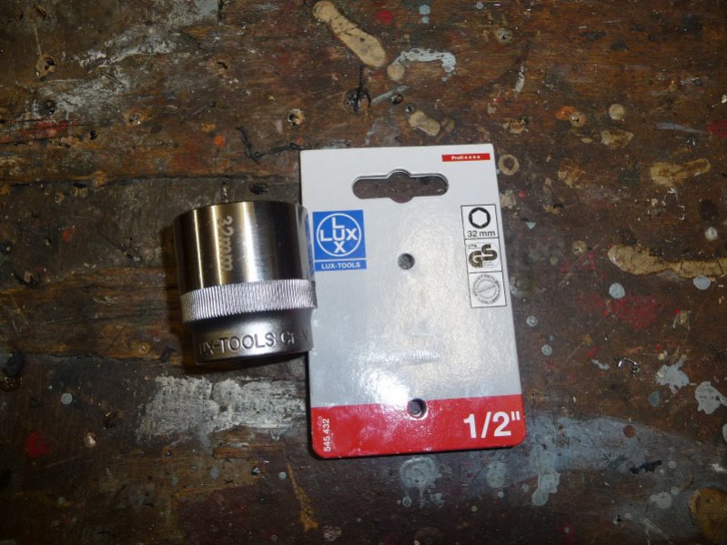

Din896 Rohrsteckschlüssel hab ich irgendwie nicht in der Grösse auftreiben können, hatten alle nur bis max. 27mm da. Gut das die Obi-Nüsse so brackelig dünn sind, die Abgebildete geht wider Erwarten auch:
[ATTACH]42577.vB[/ATTACH]
Gruss
Ingo
Nachtrag: Die Lucas adaptiert den Leerlauf wohl erst ab einer gewissen Kühlwassertemperatur neu, die Kiste ging mir ein paar mal aus und lief viel zu niedertourig, ohne irgendwie zu regeln. Dachte schon ich hätte es kaputt repariert. Nach Erreichen der Betriebstemperatur hat sie dann den Leerlauf eingeregelt und seit dem ist gut.
