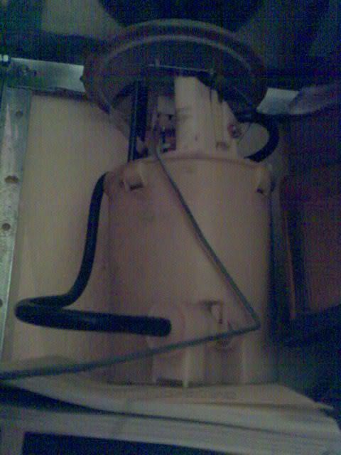

...meinst du die mit dem am gehäuse angebrachten schwimmer, den man einfach ausklipsen kann...??? solch eine pumpe habe ich - nach ausbau des gebers - verbaut - oder gabs dann noch eine andere 9k pumpe...???

...naja - eher aus der not heraus...:rolleyes: so eine ist es - oben der widerstand des gebers zu sehen und die metallstange des schwimmers. einfach nur geber und stange entfernen (geht zerstörungsfrei) und einbauen...:rolleyes:
