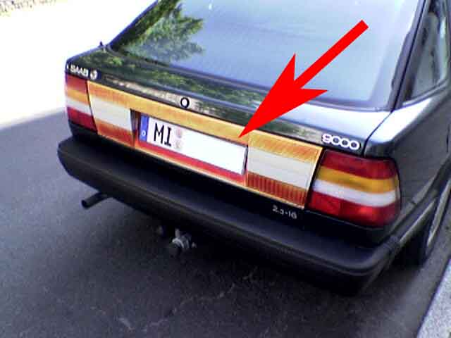

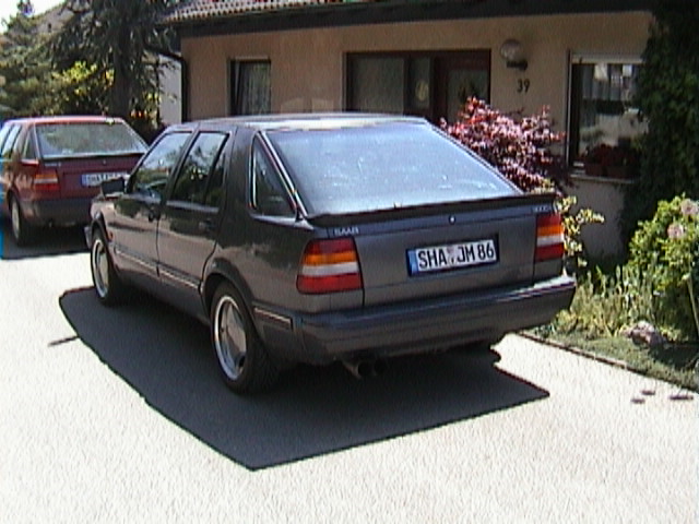

ich meinte eigentlich diese Heckblende (siehe Foto)
Ich habe allerdings keine Ahnung ob die Orginal ist oder nicht.

hatte genau das gleiche problem! bei meinem 9000er war diese blende auch komplett verbleicht, was einfach bescheiden ausgesehen hat, vorallem war diese blende ja mal sehr in mode (warum weiß ich auch nicht), alte audis oder mercedes haben die z.t. auch noch.

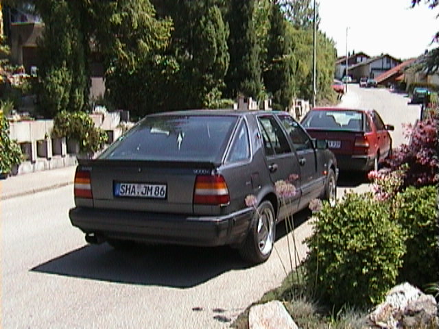

gestern habe ich meine blende in wagenfarbe überlackiert. zuerst mit 600er papier angeschliffen, dann gesäubert von schmutz und fett etc, dann mit kunststoffsprühhaftgrund grundiert, danach abwechselnd mit wagenfarbe und klarlack jew. 5 schichten aufgetragen. zum schluss noch 3 mit klarlack. leider ists nicht ganz 100%ig meine wagenfarbe da es die im laden nicht mehr gab (meiner ist BJ 90, farbe odoardograu metalic, verwendet bei 9000 von 86-91), aber das ergebnis kann sich trotzdem sehen lassen, also man merkt es so gut wie nicht. 1000x besser als davor!

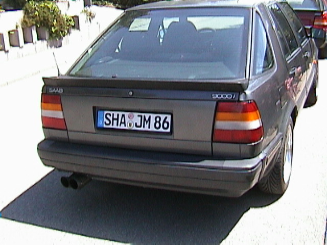

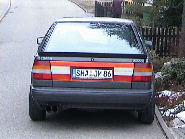

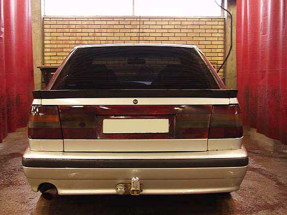

ich probier mal ein attachement von einem 9000 anzuhängen, bei dem die blende auch lackiert wurde. mir gefällt dies besser als die 10 cm breite leiste die sonst an der stelle der heckreflektoren da wäre.
gruß uli.

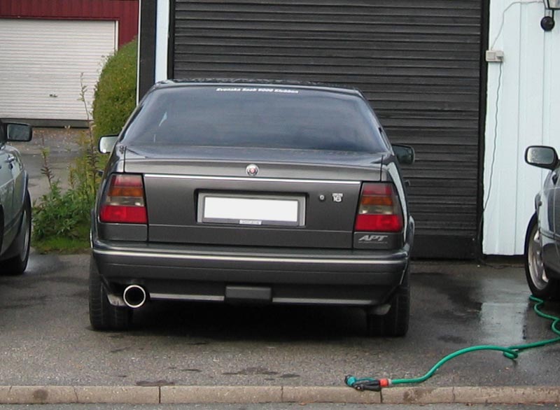

vielleicht klappts ja jetzt. sind nicht meine saab:

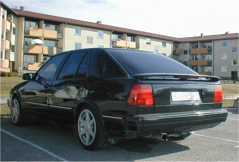

ist zwar jetzt "off-topic" aber wollte mal fragen was du für einen saugeilen Auspuff dran hast! Gefällt mir echt sehr gut! Grüße Axel
So in lackiert sieht die Heckblende auf jeden Fall sehr geil aus.

das ist nicht mein saab ;-) . aber der auspuff ist eine stinknormale blende, 10cm durchmesser mit absorber, einfach ein stück des alten endrohres absägen und blende dranmachen. wer an ein schweißgerät kommt, kann natürlich auch ein endrohr dranschweißen was dann noch besser aussieht und auch ein kleines bißchen nen fetteren klang gibt.

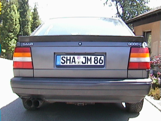

hier nun mein werk von gestern (leider stand die sonne etwas schlecht oder mein wagen):
Hi,
dass mit Deiner Blende sieht echt gut aus,
So in Wagenfarbe hat das was, sonst fand ich die Dinger immer häßlich da meist verwaschen und pfui.
