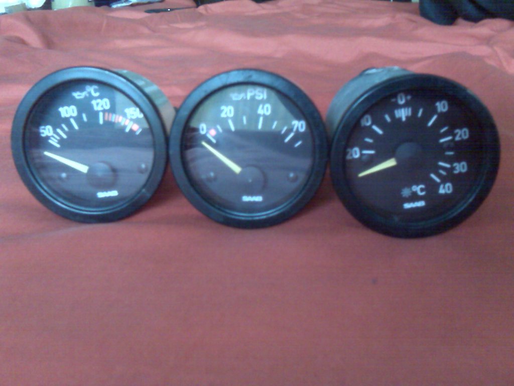

Ich habe die Zusatzinstrumente
Öldruckanzeige 350.272/1/7
Öltemperaturanzeige 310.284/9/3
Aussentemperaturanzeige 314.264/13/4
Auf allen steht innen VDO und auf den Zifferblättern SAAB.
Leider habe ich die Geber nicht dazu, möchte die Instrumente aber zeitnah einbauen.
Frage: Kann ich die Geber von VDO dafür verwenden?
Ja, kannst du.
...und poste bitte mal ein Bild von den Anzeigen...!:rolleyes:
[ATTACH]61440.vB[/ATTACH]
Bitte. Aber wozu? Bild ist Mist, eigentlich haben die richtig schöne orange Zeiger :smile:
