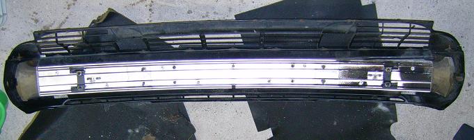

Ich bin gerade dabei die Anbauteile (Stoßstangen + Airflowkit) für den Lacker fertig zu machen. Klappt auch alles soweit ganz gut...

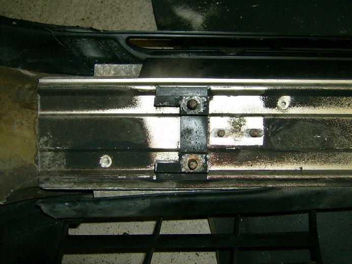

Nur scheitere ich gerade an der vorderen Stoßstange... Wie bekommt man die auseinander um z.B. die beiden Zierleisten Auszubauen? Habe bereits alle rückseitigen Torx-Schrauben und Muttern der Aufnahmen entfernt... Es bewegt sich trotz hebeln, WD40, Hämmern und Heißluftföhn nix. Mach ich was verkehrt? Ist da ein Denkfehler? Müssen die Schwarzen Aufnahmen auch runter? Schaut auch bitte mal auf die Bilder.
Hoffentlich habt ihr ne Idee...
Klar, die schwarzen Aufnahmen müssen auch entfernt werden. Die sind manches Mal recht fest. Rostlöser einsprühen und mit dem Hämmerchen seitlich klopfen. Geht schon. Dann das Blech herausnehmen, die Haut auseinanderziehen und die Aluschiene herausnehmen. Dann den Kern entnehmen. Merken, wie er eingebaut war. Nummernschildhalterung vorne nicht zu entfernen vergessen, die ist in Einsätze im Kern geschraubt.
Moin,
danke für den Tip! Hat tatsächlich geklappt. Saß verdammt fest. Ich wollte nur auf Nr. sichergehen, dass die wirklich nur festgegammelt sind und ich beim Loskloppen nicht noch irgendwas kaputtmache :-)
Ich habe beide mit WD40 getränkt, einwirken lassen und anschließend ein altes Kabel durch die Aufnahme gezogen und dann von oben auf den Gewindebolzen geschlagen. So ließen Sie sich dann nach einer Weile auch lösen.
