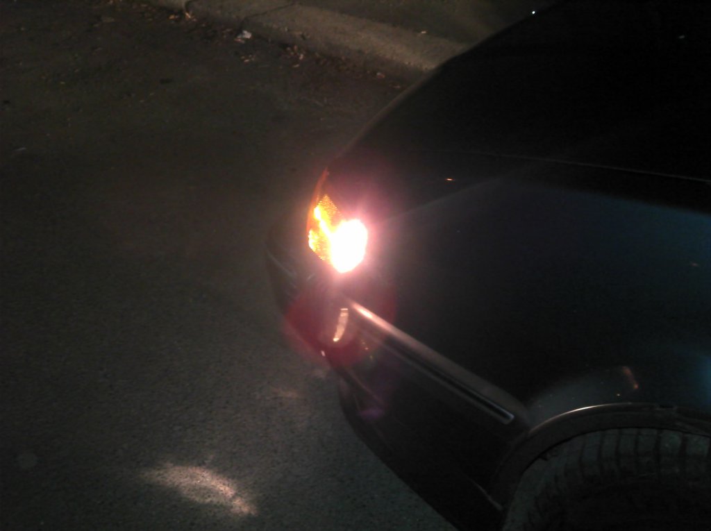

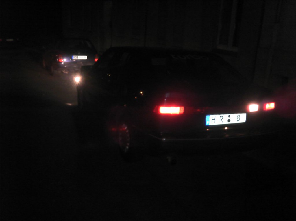

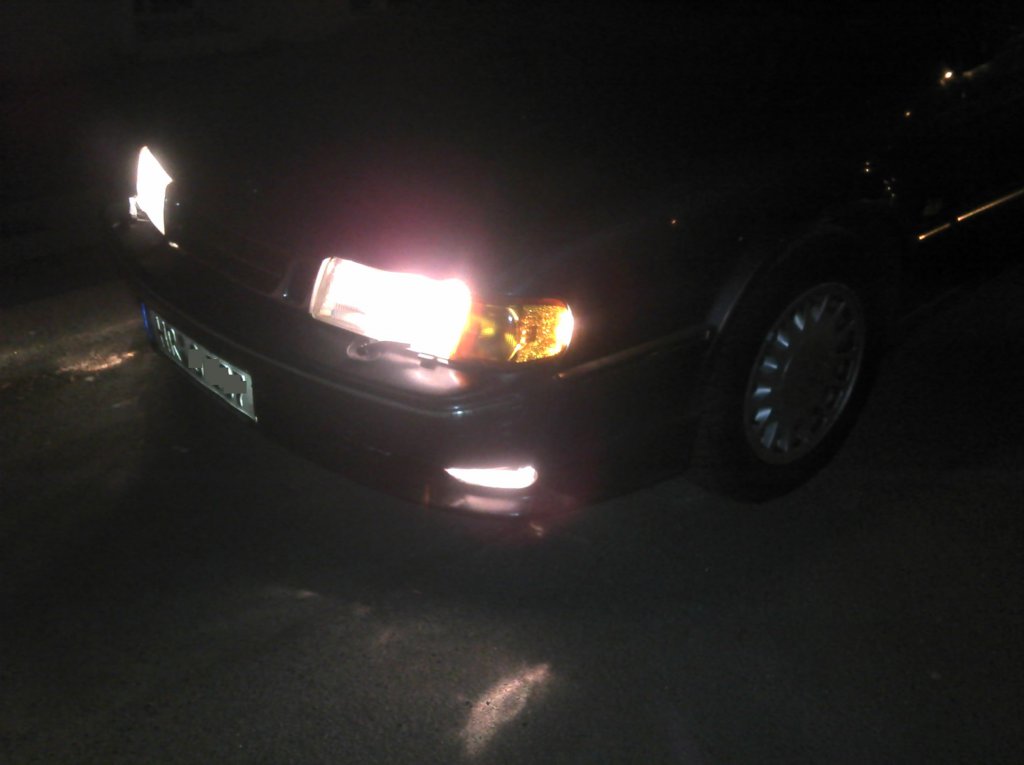

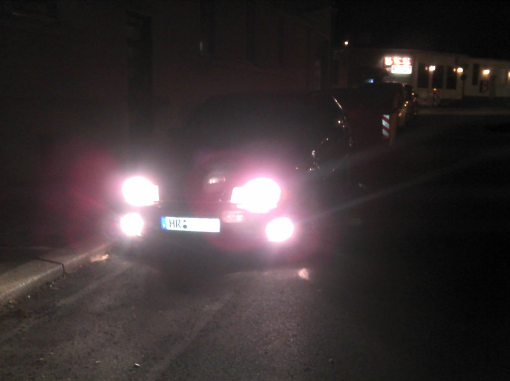

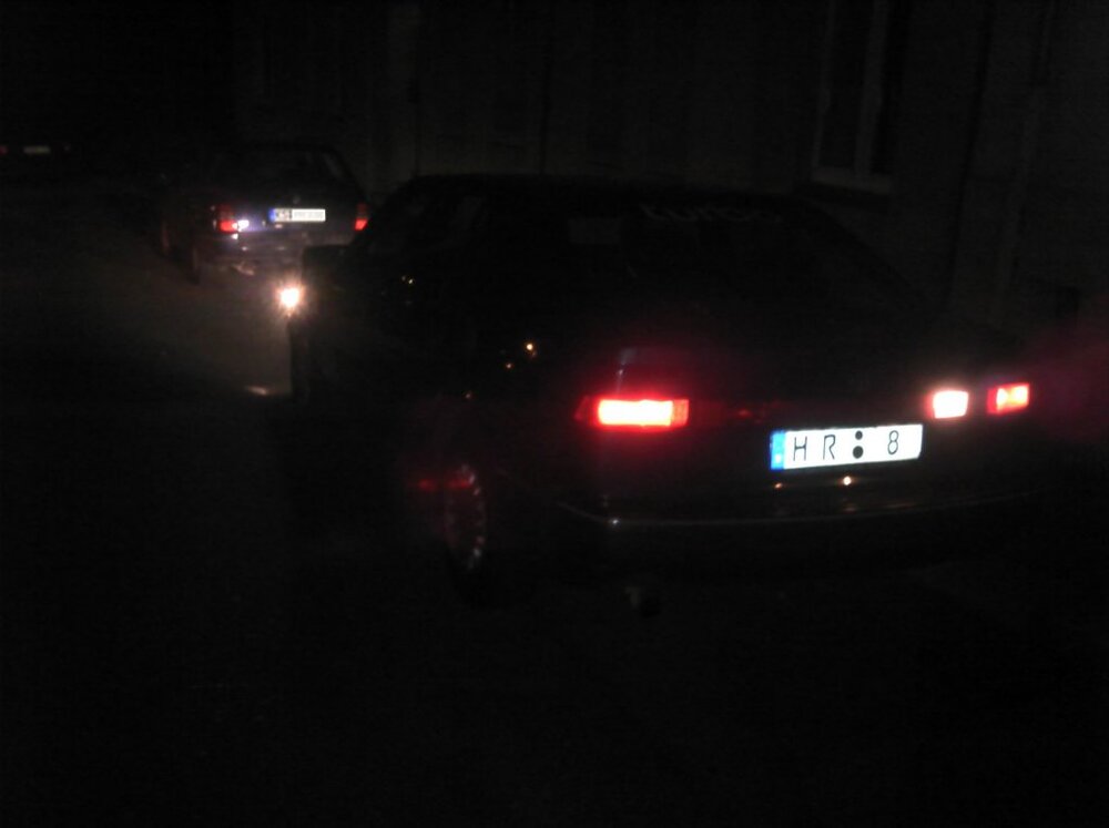

@ Hannu: ist das dann auch auf der Seite so "flächig" beleuchtet, wie bei den Kollegen hier?

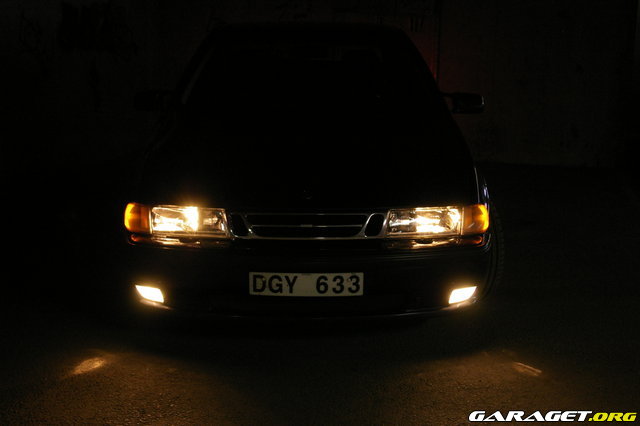

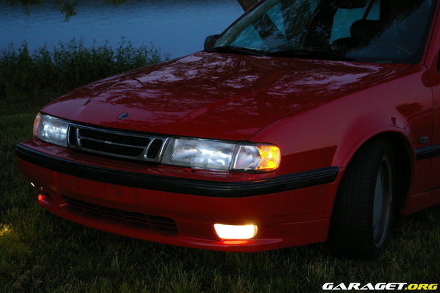

sieht bei mir anders aus,
mache gleich mal ein Bild

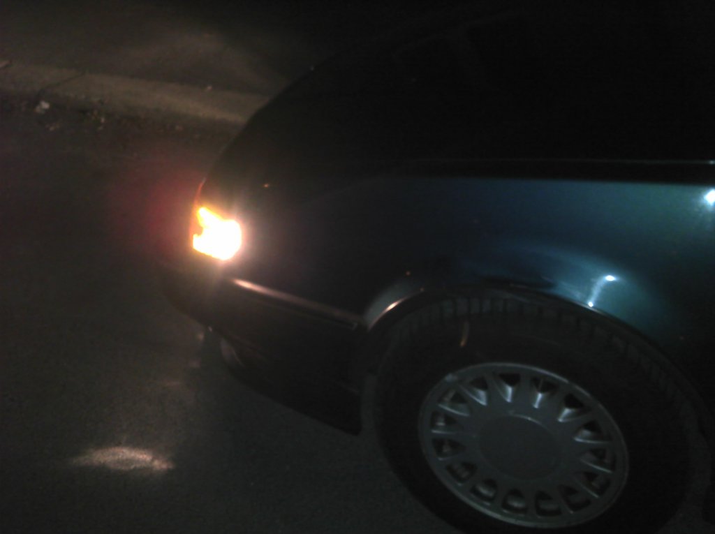

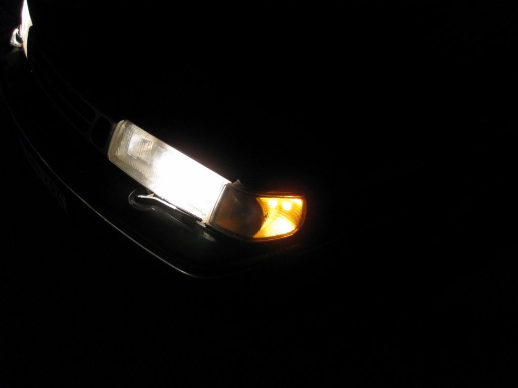

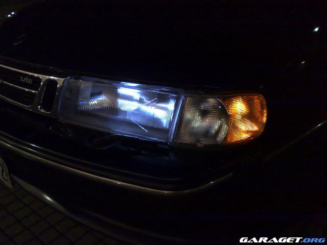

edit: das auf den Bildern ist das US-Standlicht ich rede vom Seitenrückfahrlicht
hab mal Bilder gemacht sind mitm Handy gemacht also nicht so pralle ;)
Die ersten sind ohne eingelegten Rückwärtsgang [ATTACH]53254.vB[/ATTACH] [ATTACH]53252.vB[/ATTACH]
Diese sind mit
[ATTACH]53253.vB[/ATTACH][ATTACH]53257.vB[/ATTACH][ATTACH]53251.vB[/ATTACH][ATTACH]53255.vB[/ATTACH][ATTACH]53256.vB[/ATTACH]

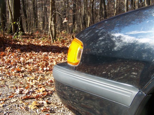

schaut euch doch mal bitte die beiden Blinker an.
Der originale Deutsche 9k Blinker weiß
und der Englisch/Amerikanische Blinker [ATTACH]53266.vB[/ATTACH]
Finde der ebay Blinker unterscheidet sich recht deutlich von dem anderen.
DAS GB/US Modell hat wohl das Seitenrückfahrlicht eingebaut, was meint ihr?
Ich denke der einzige Unterschied ist, dass in dem Bild, was Du gepostet hast eine orange Birne drin ist, bei dem ebay Blinker natürlich nicht...
war mir nicht ganz sicher,
aber die zwei "Kammern" haben scheinbar ja dann alle original Blinker?
Ja,
nur ist die 2.te Fassung nicht da....
Wie das bei den weißen aussieht, weiß ich nicht. Ich meine die gabs für den US Markt garnicht.
Bei den Orangen sehen die schon anders aus. Ich meine da ist das Innenleben auch etwas anders. Muß ich mal nachsehen...
