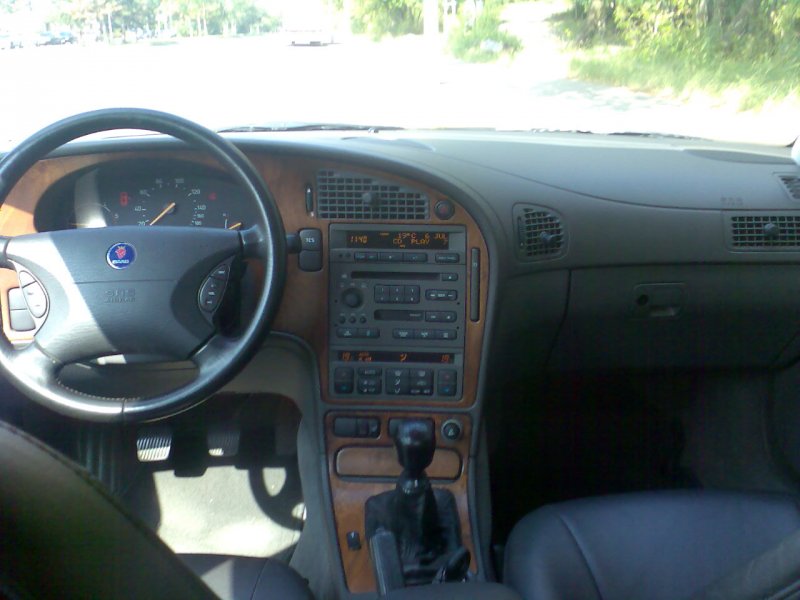

bringt und den wohlfühlfaktor erhöht. Obwohl Saab in sachen Holz beim 9.3 ganz schön geizig ist.... Wenn ich da an die "IKEA-Schrankwand" in meinem alten 9.5 denke... :biggrin::biggrin::biggrin:
Hier mal ein Archivbild: :smile:

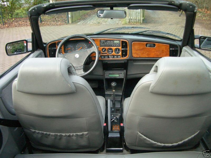

mach mal ein foto wenn du fertig bist, anbei noch ein schönes brett im 900I leider nicht meine..:frown:
Ja, das alte Holz vom 900 ist schön. Das war wenigstens noch echtes Holz.

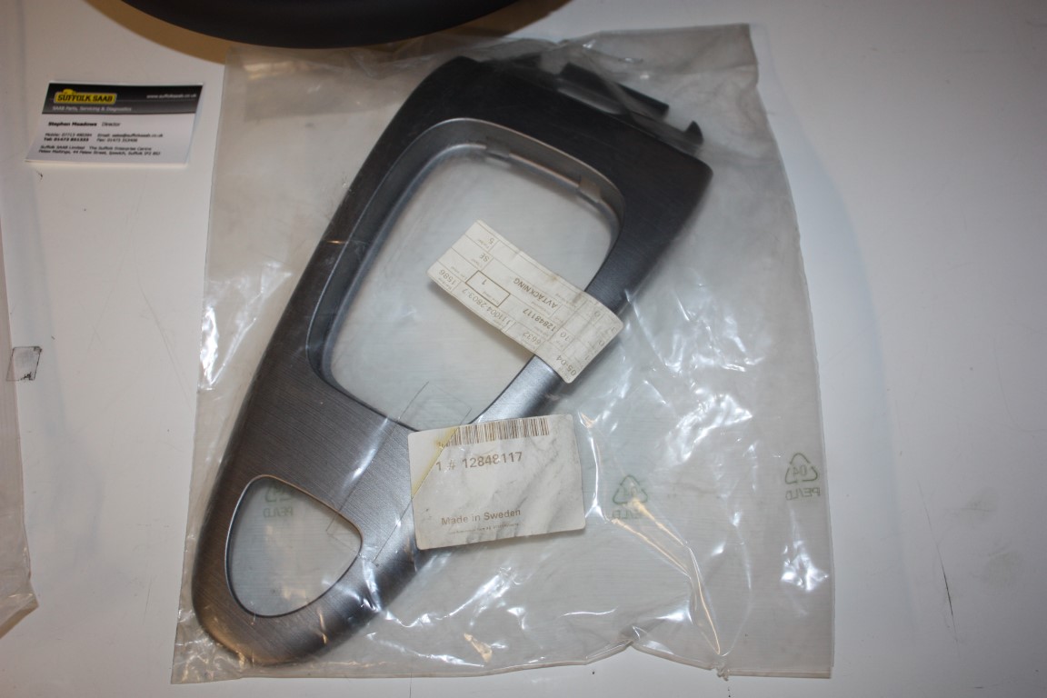

bin grad' dabei, das Imitatholz aus dem 9³ SC MJ 2009 rauszuschmeißen...
Die Türzierleisten in Alu-look und neues AERO Lenkrad habe ich bereits :smile:
Und die Verkleidung um den Schalthebel, habe Teilenummer 12848117 "brushed metal effect"
http://www.saab-cars.de/data/attachments/124/124199-f937ab2205df120f82d4e0f50036bd45.jpg
gibt es die Verkleidung auch in silber wie die Türzierleisten, damit es farblich besser zusammen passt?
