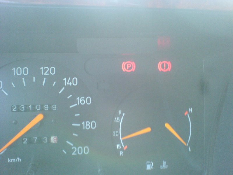

Bei Kälte nach dem Start P und ! leuchten/glimmen
a pro pos tachoplatine:
beim kaltstart bei feuchtem wetter glimmen bei mir die "!" und "P" leuchten immer noch ein wenig nach, je feuchter das wetter, desto heller.
ist vermutlich ein masseproblem.
hat einer ne idee wo ich anfangen koennte zu suchen ? hab mir schon den schaltplan aus dem bentley vorgenommen, aber eine eindeutige fehlerquellenidee wollte mir nicht kommen.
//tomas

hat eigentlich jemand gerad den Thread zur Hand in dem steht was man mit dem Instrumentenbrett machen muss, wenn P und ! nach dem Starten leuchten... Irgendwas musste festgezogen werden richtig ?
Tu mich mit der Suche gerade etwas schwer, die richtigen Suchbegriffe zu finden.

Wieso nur bei Kälte ... hab ich IMMER, dieses Glimmen oben rechts, so ca. 1-2 min nach dem Start, dann immer schwächer werdend und schließlich aus.
http://www.saab-cars.de/attachment.php?attachmentid=26485&stc=1&thumb=1&d=1233332252 In Bayern nennen wir das "Alpenglühn" ...
Alternativ: Ein Glühwürmchen !

Kommt, ich bin fast sicher, dass das hier schon diskutiert wurde... muss im Prinzip ein Massefehler zwischen Handbrems und Bremsluessigkeits-Kontrolleuchte sein... aber wo sitzt der typischerweise ...
