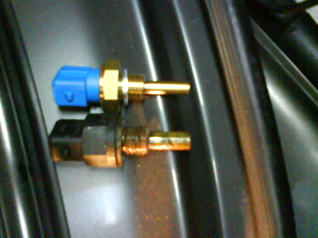

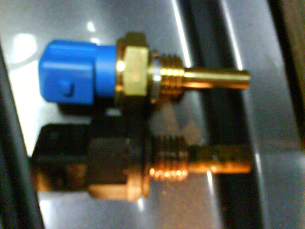

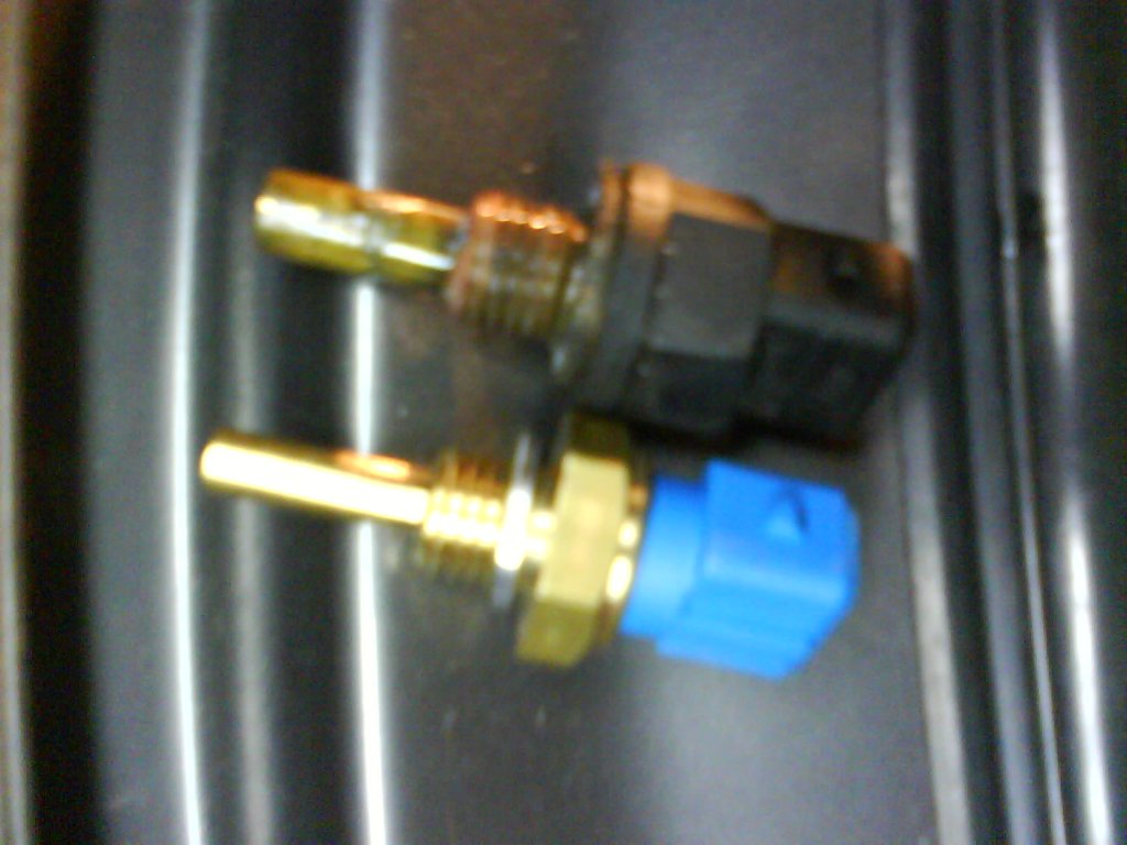

Hallo Forum,
habe bei Flenner einen Temp-Fuehler (Ansaugbruecke) fuer meinen 88er 900 turbo (MY 89, hat aber LUCAS!) bestellt. Der sieht jedoch anders aus, als der, der drin ist. Siehe Fotos. Kann ich das Ding trotzdem verbauen? (der neue Fuehler ist der blaue)
- "Messtab" des neuen ist duenner (scheint auch laenger ~ 0,5 mm)
- Gewinde des neuen ist kuerzer
- optischer Unterschied des Schraubkopfes
Ist das der geeignete Fuehler und sieht bloss anders aus?
Teilenummer auf Rechnung "ref.: 9357021 Saab - 93".
Danke,
Jensey
P.S.: entschuldigt die schlechte Fotoqualitaet -> Handykamera :redface:

Passt, funktionirt aber nicht !
Das blaue Teil ist AUSSCHLIESSLICH für Bosch- Einspritzanlagen.
Du brauchst einen schwarzen Geber Ref,-Nr.: 7485006

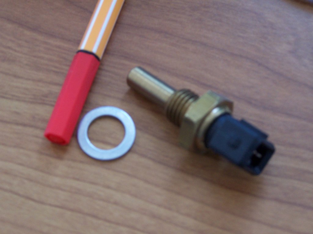

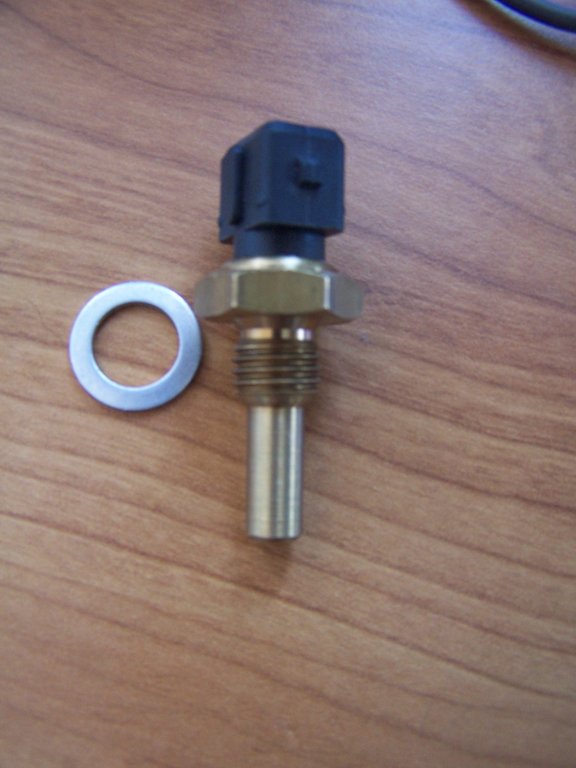

Soooooo,
habe von Flenner das Teil Ref,-Nr.: 7485006 bestellt (so wie von hft empfohlen) und folgendes bekommen. Sieht noch immer nicht so aus wie das Original.
Kann ich DEN denn nun nehmen?
Danke und Gruss,
Jensey!
P.S.: ohne den Stift konnte meine Kamera nicht scharfstellen ;-)
P.P.S.: ...mit Sitft auch nicht, sehe ich gerade :-/
..ist aber nicht blau und sollte funktiomieren
