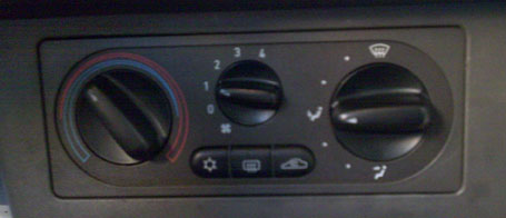

manuelle klima / klimaautomatik
@hope
...warum willst du denn die klima auf automatik umrüsten? ist die manuelle defekt? ich musste das teil bei meinem ebenfalls ersetzen (pic) - die konstruktion dieser steuerung ist eine katastrophe. aber der austausch ist easyi. hab hier über's forum eine gebrauchte, funktionierende klimasteuerung gefunden und ausgetauscht. die vom 900 II passt überigens auch! sicher um welten weniger aufwendig als auf automatik umrüsten!
